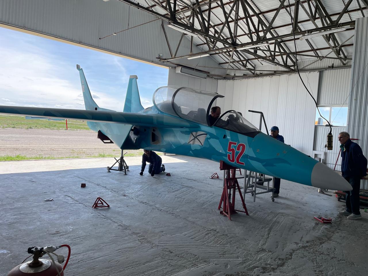

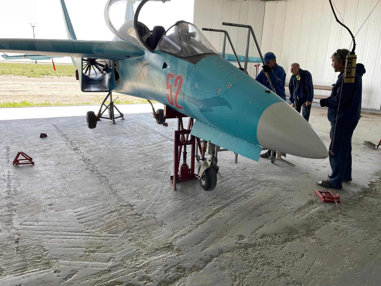

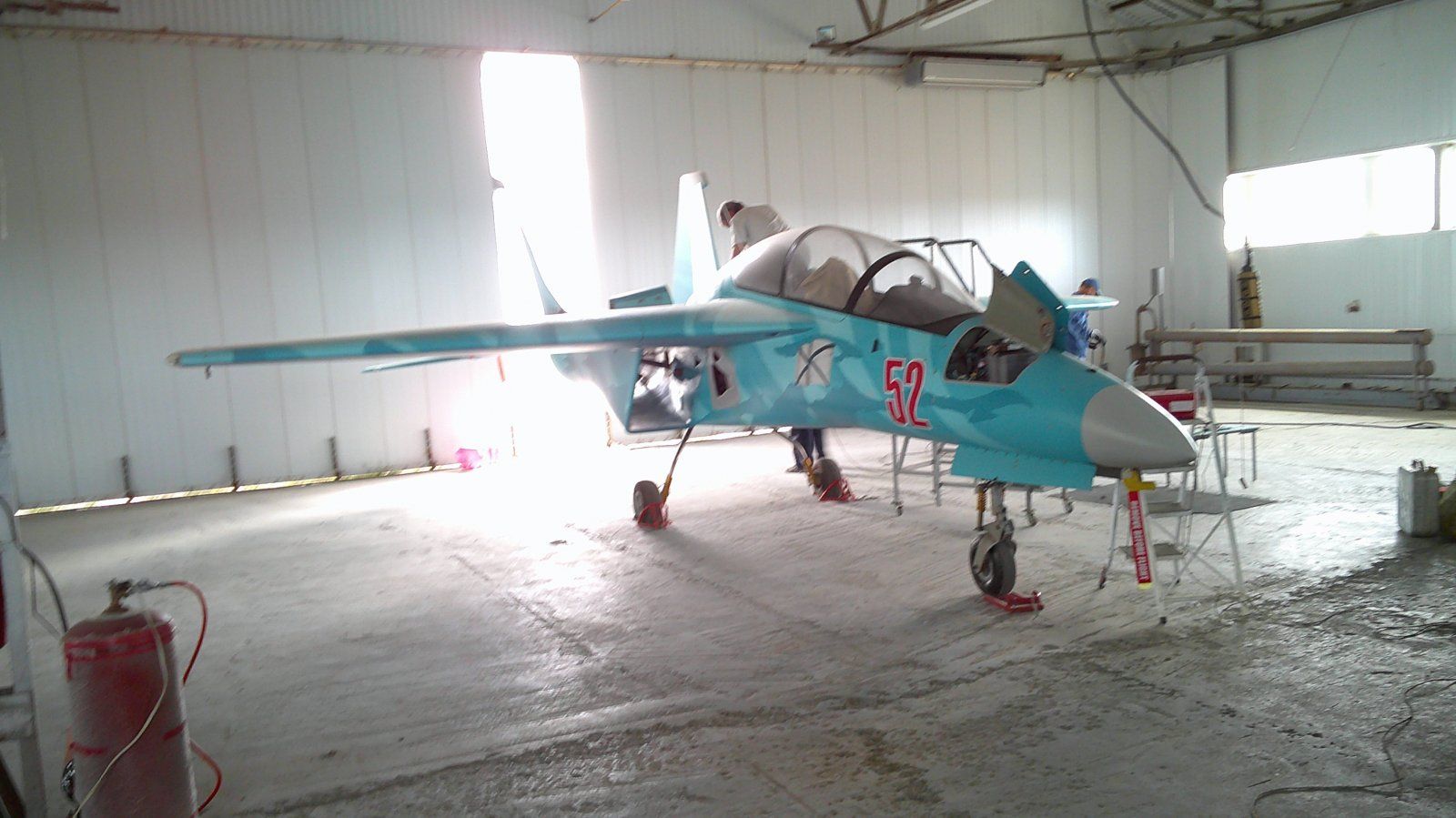

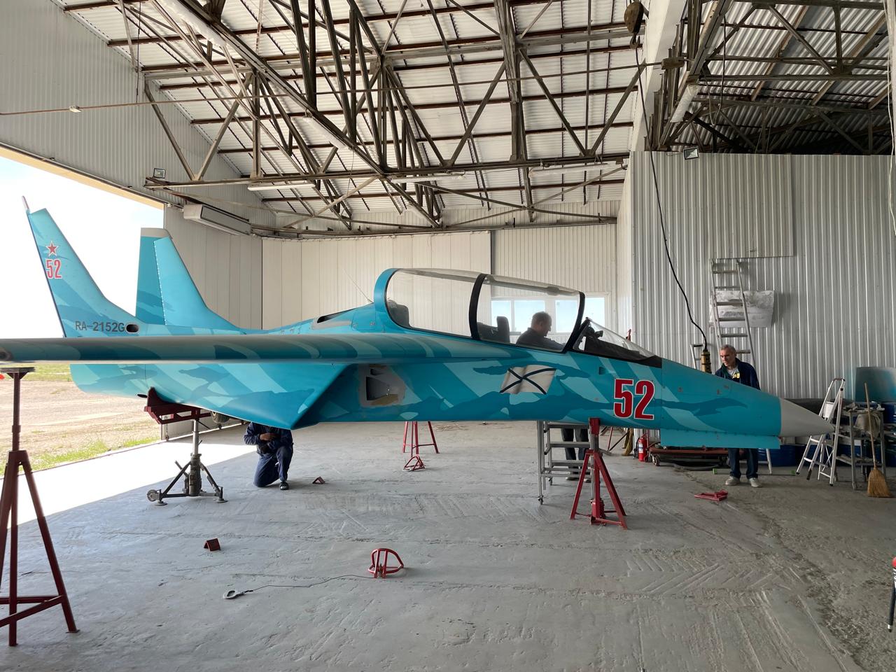

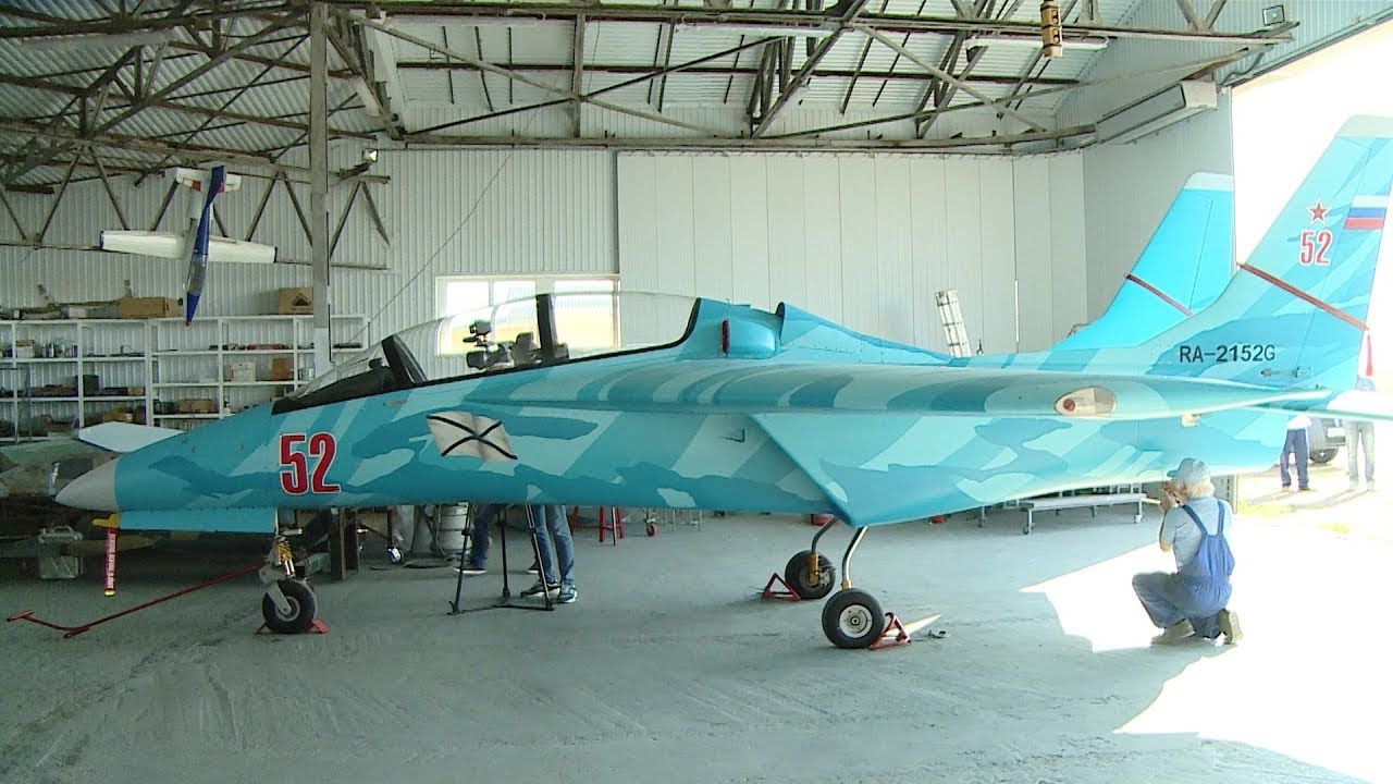

Всегда очень сцыкотно смотреть на такие поперечно неустойчивые схемы вывешивания самолёта.
Я понимаю наличие технологических и эволюционных ограничений, но реально нет технической возможности разнести точки подъёма на плоскости ?
Остаётся лишь надеяться на хотя бы наличие силовых штырей в ложементе переднего домкрата.
А в чём проблема? Домкраты фиксируются и под плоскостями стоят упоры... И вообще пока это не серийный самолёт и некоторые вещи ещё не сделаны или будут меняться.
Вообще-то это временное решение вывешивания самолёта. В дальнейшем планируется сделать з точки установки стандартных авиационных домкратов - две из них на центроплане(в местах присоединения консоли) и третьей под шпангоутом передней приборной доски(там где сейчас и стоит домкрат).

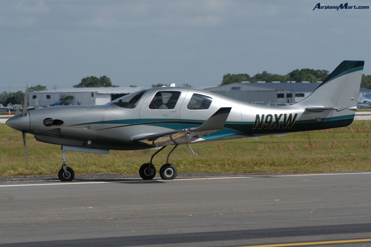

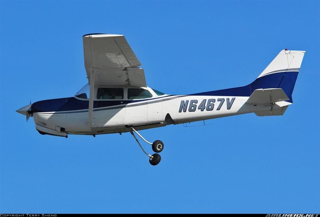

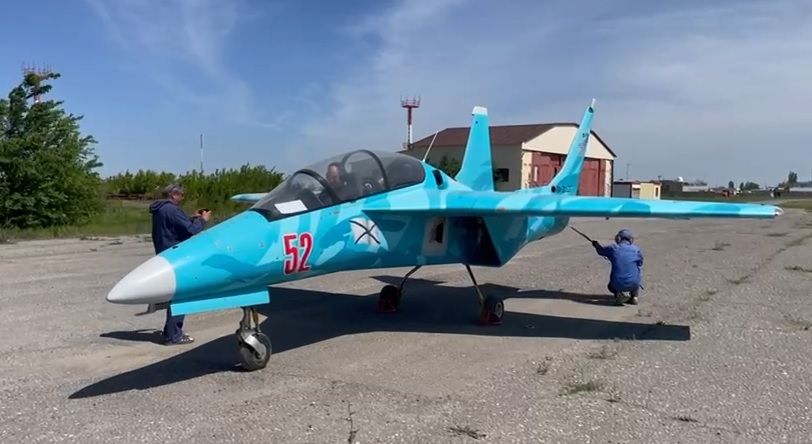

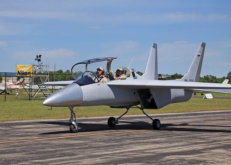

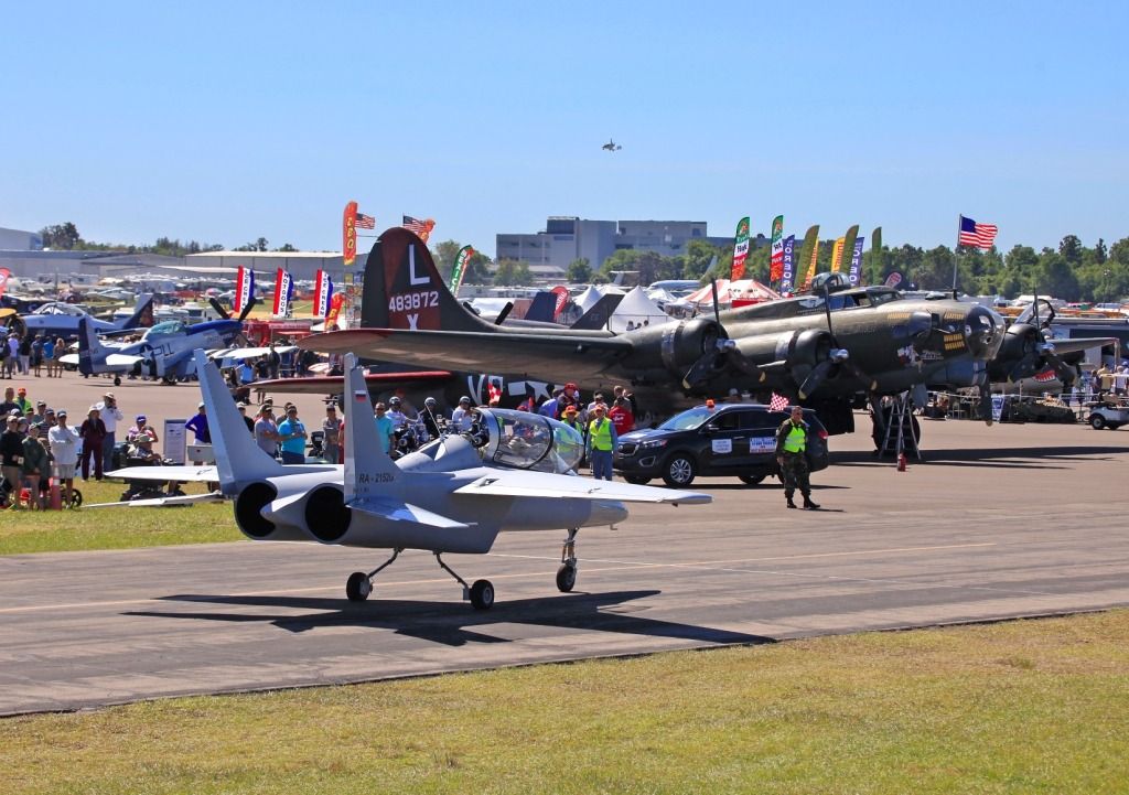

Уважаемый Malish, а есть ли мысли по усовершенствованию заднего шасси? Вы только, не в коем случае, не примите мой вопрос, как критику, но первый же взгляд, вызывает некоторый диссонанс в конструктиве, тем более, что Ваш аппарат должен занять своё достойное место в Ошкоше.

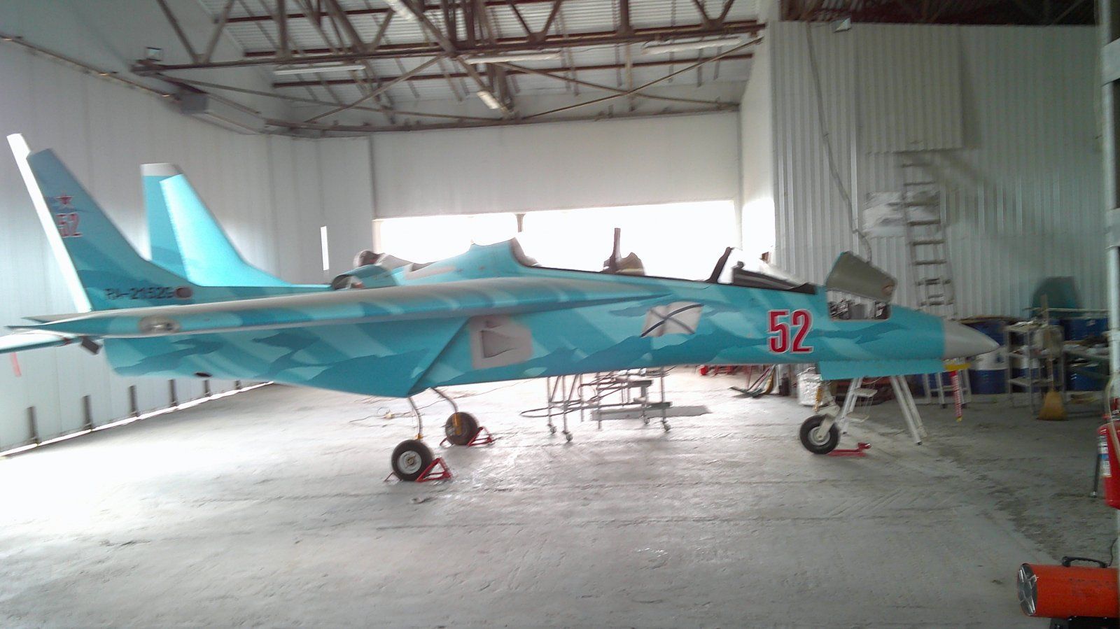

На эту тему мне тоже много вопросов задавали и советовали. Шасси которое сейчас стоит на самолёте, взято с Американского четырёх местного самолёта - набора
Lancair IV, который очень популярен во всём Мире( и в Ошкоше тоже) и никто не жалуется на его шасси. Шасси прекрасно работает и самое главное по весу и скоростям идеально подходит для нашего самолёта. Когда мы были на выставке в США, шасси стоявшее на самолёте почти не отличалось от того которое стоит сейчас, но никто не подымал эту тему, а только спрашивали - почему оно не убирается...
Lancair IV
Наш самолёт сейчас
Шасси на выставке в США(2016 год)

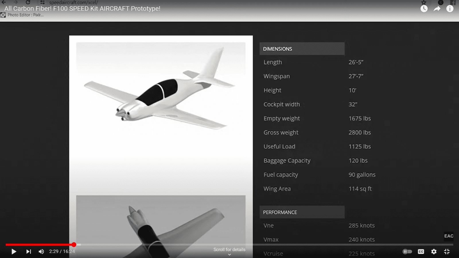

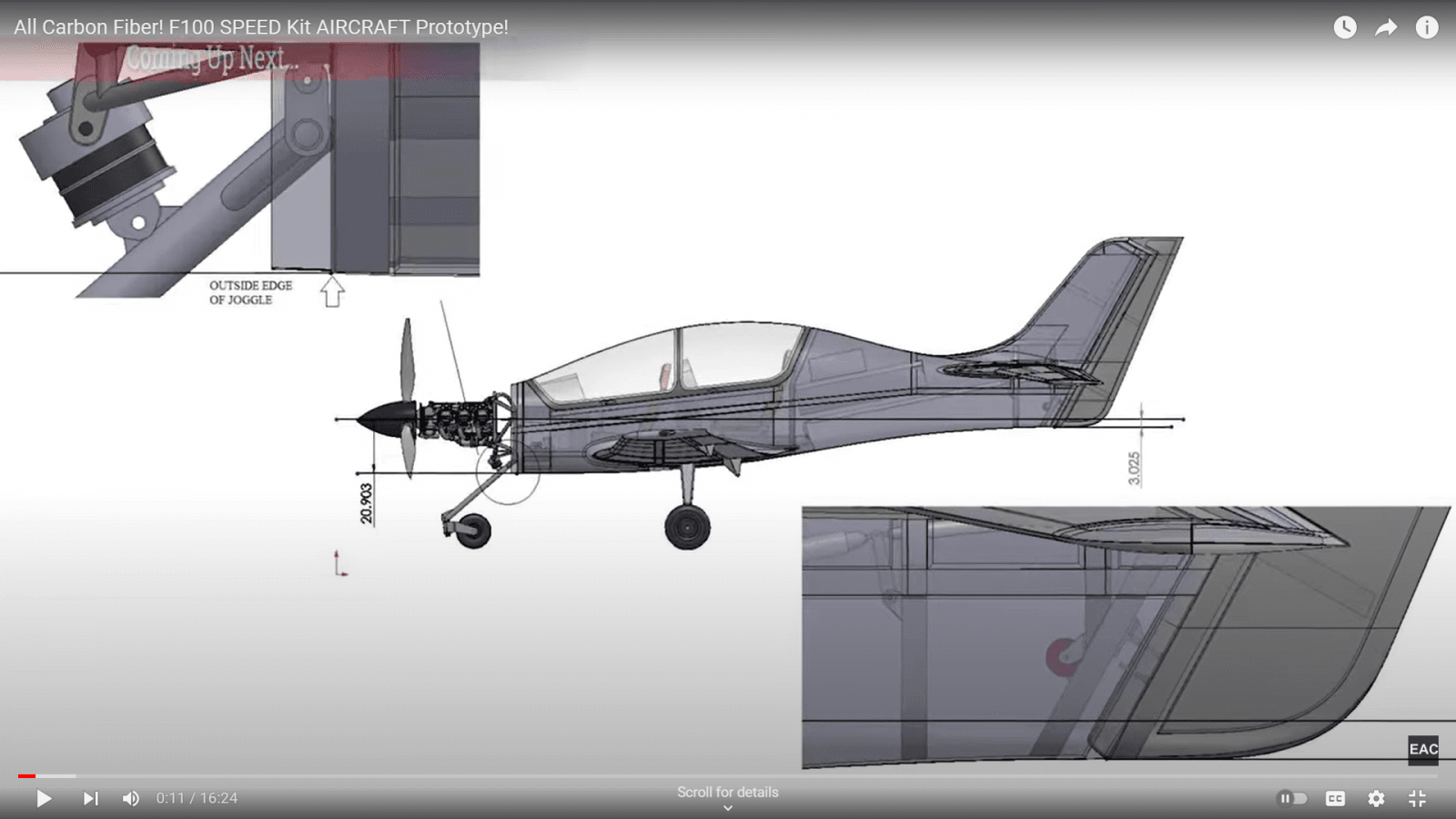

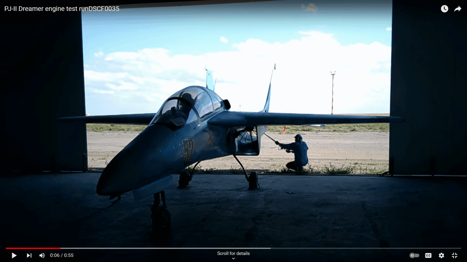

К стати, не только мы сделали прототип самолёта с неубирающимися шасси, а уже потом делали его убираемым. В штатах делают скоростной самолёт, но прототип они тоже делают не убираемым(пока). Убраемым его планируют сделать потом. К стати шасси и на этом самолёте тоже выглядит не по "шенфую". Значит это не главное...

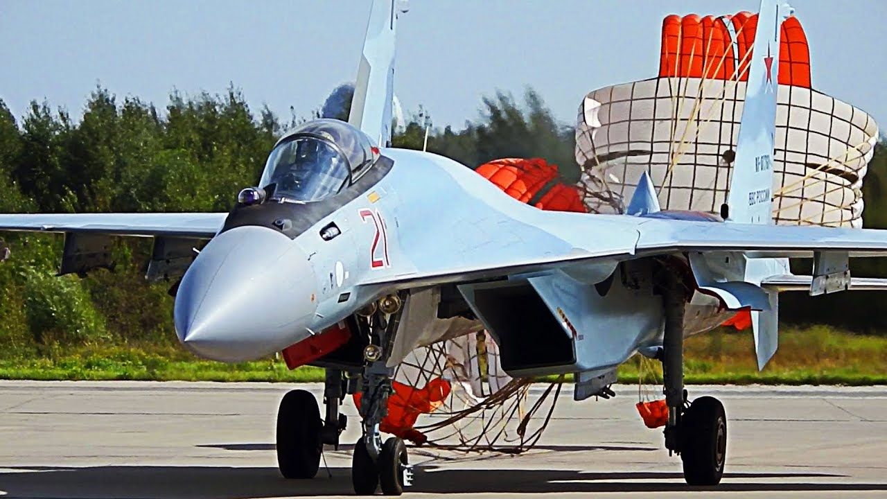

А Вы хотели чтобы оно выглядело-бы так?:
Я обычно на такие советы и замечания даю такой ответ:

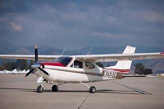

Шасси самолёту только обуза(вес, сопротивление), он прекрасно летает без него(даже лучше), но к сожалению самолёт рано или поздно должен вернуться на землю. И только на земле оно становится необходимой частью самолёта... Поэтому шасси стараются сделать как можно легче и меньше. Но это не всегда получается и на шасси приходится почти 10% веса всей конструкции планера самолёта. К тому-же оно занимает много места(в убранном положении), особенно в небольшом самолёте. Поэтому конструкторы и стараются сделать шасси как можно легче, меньше и изящнее. И когда им это удаётся сделать, то это не только здорово, но и похвально. Вот и конструкторы Lancair IV это сделали - похвально, но они лишь повторили конструкцию шасси самолётов Cessna - у которых такое шасси стало их "визитной карточкой".
Очень удачное шасси -довольно простое и лёгкое:
