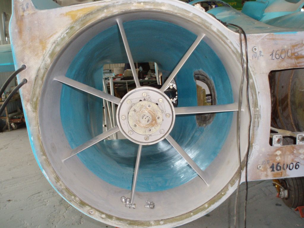

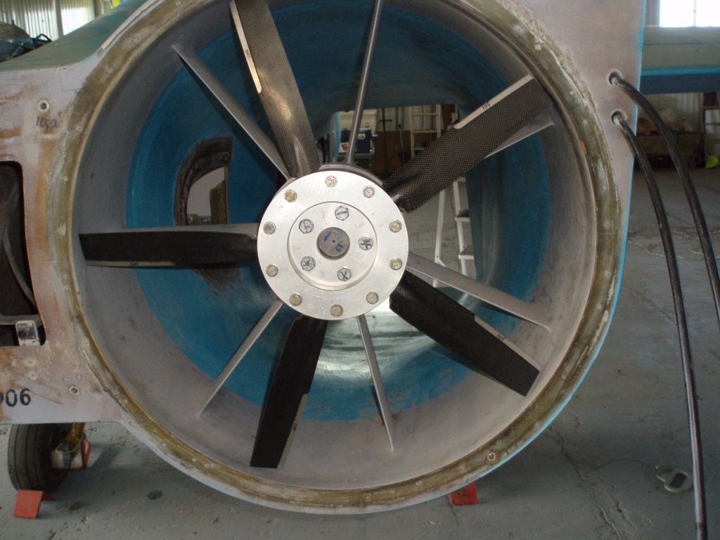

То есть сейчас, в воздушный поток перед вентилятором, подаётся выхлоп из двигателя и тепло из радиаторов. В результате измерений выяснили, что воздух перед вентилятором такой же температуры как окружающая среда, с точность до 1 градуса?
Так точно и тяга осталась прежней.- никаких изменений. А температура ОЖ упала до 91 градуса. И это при температуре окружающего воздуха в +27 градусов...

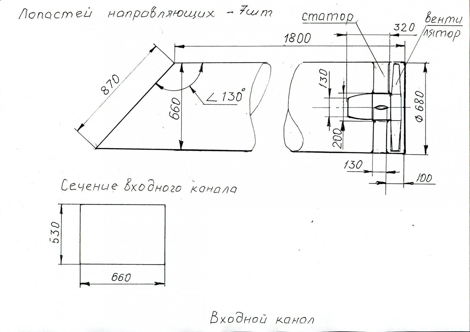

При этом обороты двигателя были 4900, скорость потока вирировалась в районе 310-320 км/ч, диаметр выходного сопла 670мм.
У Вашего самолёта площадь воздухозаборника во сколько раз больше сопла?
В первом приближении получается довольно мощный двигатель в 400лс.

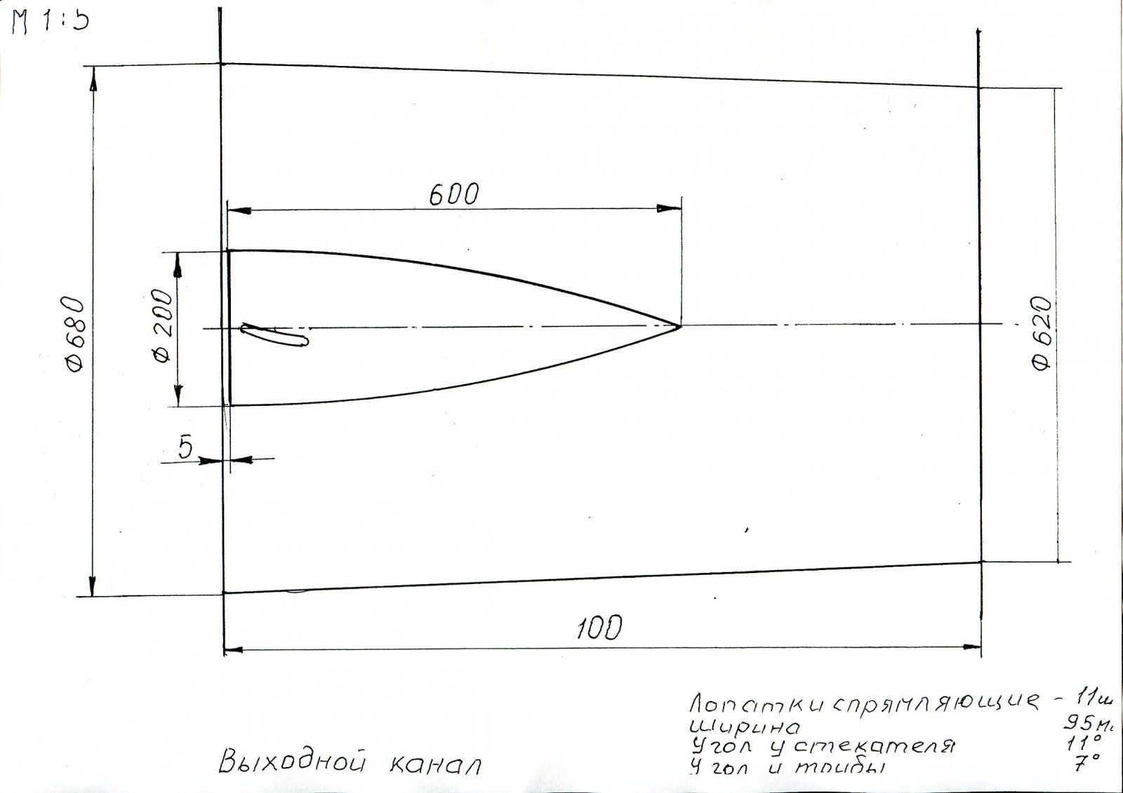

Двигатель LS-6 развивает 388 лс на 5000 об/мин. Чертёж канала:
Сегодня ещё раз тщательно провели измерения температуры и скорость воздушного потока на обрезе выхлопного сопла - результат был тот-же - никакого существенного нагрева. Максимум воздух менял температуру на градус-два...
В заключении могу сказать что у нас на самом деле получилось(на практике):
1) Принудительный "просос" воздуха через радиатор двигателя, путём вывода его непосредственно в воздушный канал(перед вентилятором), решил все проблемы с охлаждением двигателя. Даже в жаркую погоду(+27) температура ОЖ не поднималась выше 91 градуса, при "газовке" на взлётном режиме двигателя:
2) Вывод горячего воздуха от радиатора охлаждения двигателя непосредственно в канал вентилятора и прямо перед ним, никак не повлиял на работу самого вентилятора - все параметры их работы остались прежними(без изменений), как до переделки. Все основные параметры(тяга, скорость воздушного потока) не изменились совсем...
