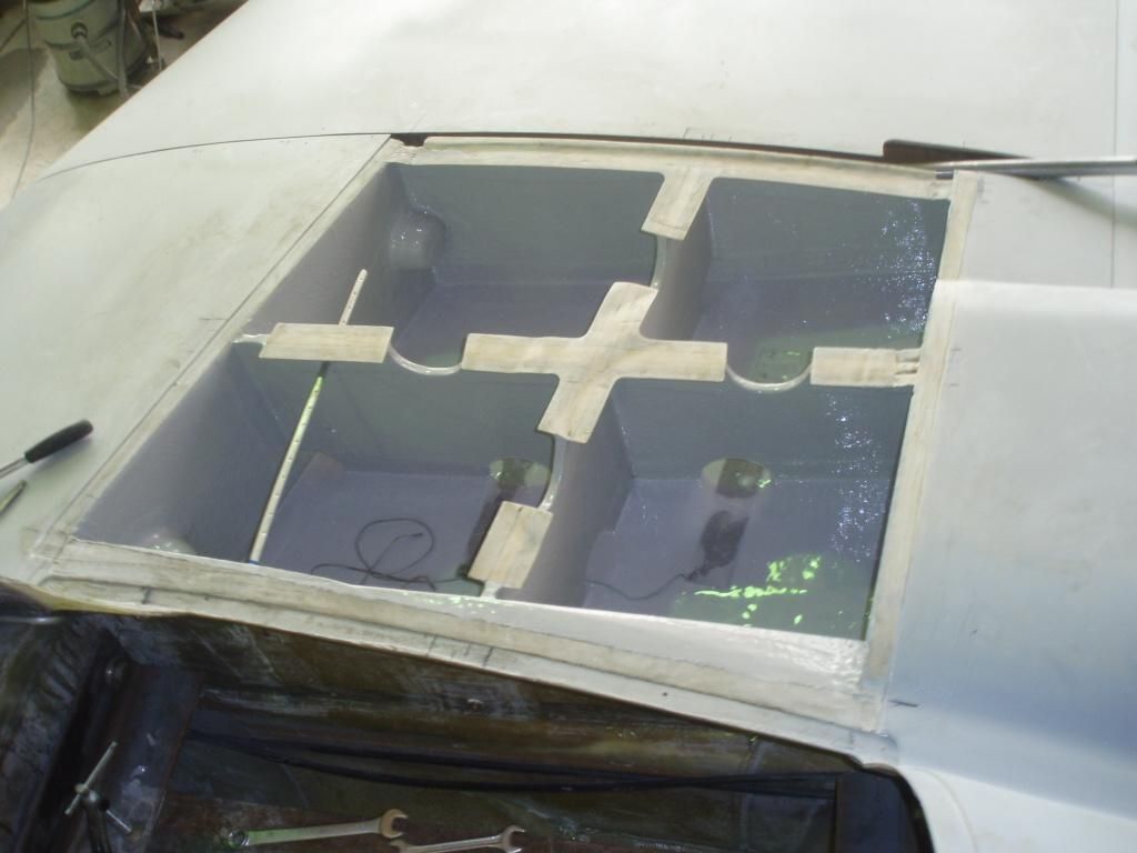

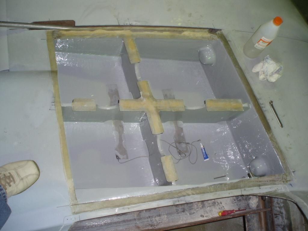

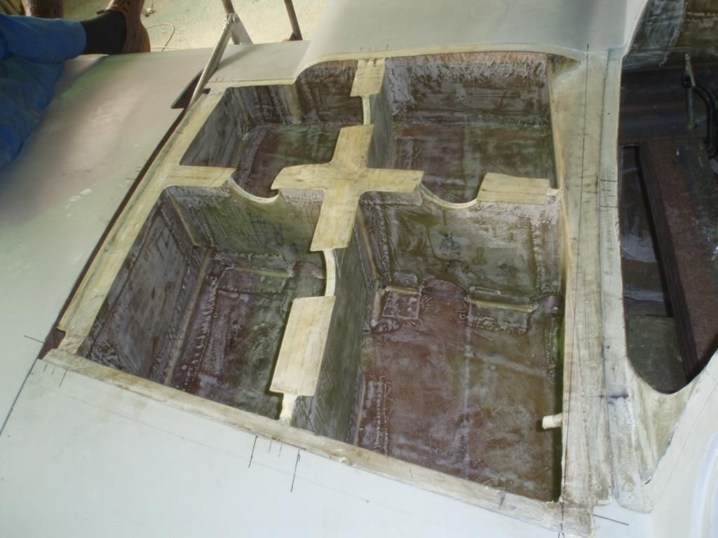

Подскажите, как себя показывают на практике бензобаки ? Не текут ли ? У Вас ведь нижняя и верхняя обшивка сендвич является бензобаком ? И сколько у Ваших баках литров ?  Надували ли Вы их до 0.3 атм ?
У нас на первых самолетах обрабатывали дорогущим Джефко, но не помогло, а потом нашли жидкость , слили бензин, и обработали снова, прошел год, и пока не текут.
Пока проблем не было и они тоже обработаны Джефко. Баки по 130 л. каждый и ещё 20 литровый расходный. Но баки на нашем самолёте находятся в центроплане, а не в консоли, а в центроплане деформация от перегрузок меньше.
Вообще-то в серийном производстве "подумываем" заменить кессонные пластиковые баки на алюминиевые которые будут устанавливаться в то-же пространство в центроплане.
Объём топлива конечно уменьшится, но не будет потенциальных проблем с "текущими" баками в дальнейшем.

интересная петрушка, у нас вообще баки пластиковые, без какого либо покрытия, но не кессон и с толстым декоративным слоем (обычный пластиковый бак вклеивается во внутрь).
(наносим смолу, ждем отлип, потом ещё слой смолы, опять ждем отлип и формуем когда первый слой уже встал полностью, что бы ткань до матрицы не доставала). (А-33)
ну а вообще есть смола К-153 стоит 3 копейки, (300р. кг.) первоначально создавалась как средство для промазки металлических баков для хранения бензина и нефти. это потом поняли что на неё склеивать пластик хорошо, т.к. она не хрупкая, а как резина плотная после полимиризации и хорошо работает на отдир. (но это всё от бедности). конечно лучше ВК-9 для склейки и Джефко.
На А-41 сделали металл, т.к. торопилось. Антон-Денис рулит. быстро и очень качественно. 10т.р. кажется за один бак заплатили 50л.
Алюминиевый бак будет легче чем пластиковый, а ещё если взять в учёт пористость пластика, то его нужно обрабатывать изнутри чем-то вроде Джефко - а это дополнительные расходы + вес 😉
И ещё не будет проблем со "статикой" - алюминиевый бак легко "заземлить".
Так не должно быть.
Удельный вес стеклопластика(1,8г/см.куб.) и люминя АМЦ (2,7)  отличается в в 1,5 раза. У встраиваемого бака не нужно делать стенку толще 1,5 мм (а делали и 1), а у люминевого не сделаешь тоньше 1 мм. Получается равнозначные по весу баки. Но! Композитные не трещат от усталости, и иной раз после аварии с хорошим ударом не текут. В нашем городишке, пластиковые баки начали делать ещё в середине 80-х годов, а в 0-х, на них и дельталётчики перешли, избавившись от проблем с трещинами. Кстати, специально внутри не промазывали. Всё и так герметично получалось, особенно, если по болвану выклеивались.
Я и наддувал баки по нормам, когда для Че-22 делал. Выдержали, с имитацией окружающей конструкции, и даже после аварии с полным разбитием самолёта не потекли. 🙂
В общем, думаю, что использование алюминиевых баков в композитном самолёте неоправдано. Но хозяин-барин, конечно.
С Вами почти согласен, но в нашем случае всё будет наоборот.
Баки расположены в центроплане - где нет сильных изгибаний, как на консоли крыла, т.ч. "трещать" они не должны.
Вес тоже не будет больше чем пластикового, т.к. кессонный бак - это структурный элемент конструкции самолёта, который должен быть сделан очень надёжно и крепко. Учитывая что в случае проблем придётся резать крыло для их устранения - это ещё раз в пользу встроенного алюминиевого бака, там просто нужно открутить пару десятков винтов и его "вытащить" 😉

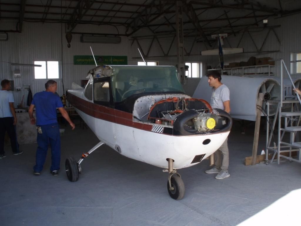

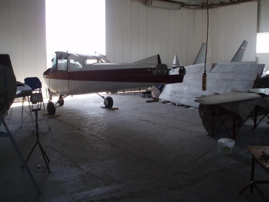

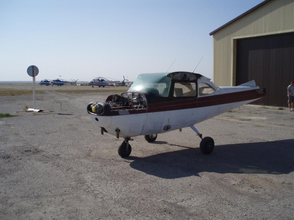

Однако есть другая хорошая новость, возможно в Пятницу, получим наш груз из таможни - самолёт С-172 и комплектующие для нашего и новых самолётов PJ-II "Dreamer".
Как всегда в нашей стране быстро не получается. Таможня обещала "выдать" нам нашу Цессну-172 ещё в прошлую Пятницу, но забрали её только сегодня 🙁
