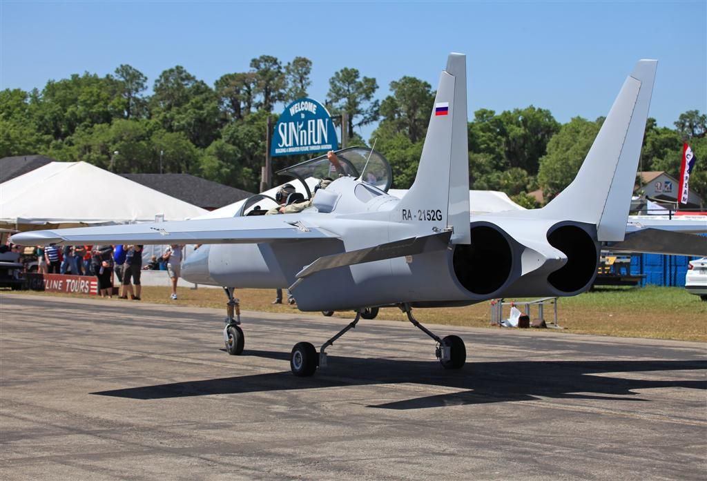

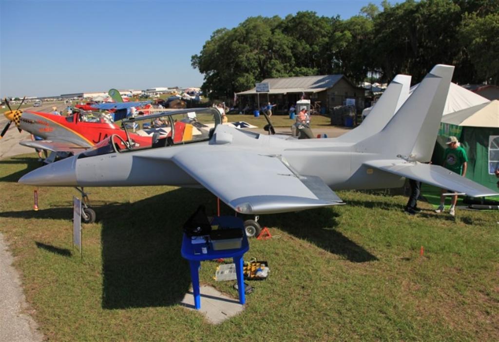

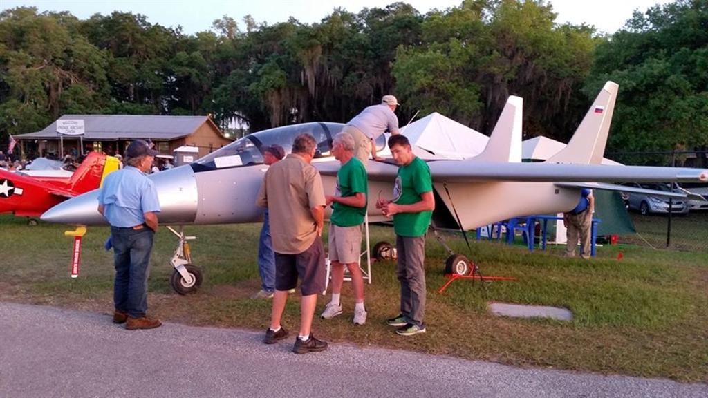

Если пластиковый ЛА хранится в ангаре, то ему ничего не будет даже при 40-45 градусной жаре и в полёте эта жара ему не страшна. А вот даже на кратковременной стоянке(пару часов) тёмно окрашеный ЛА может нагреться до 70 градусов и выше, а это уже "смертельно" для обычных смол.
Даже на выставке в США, на 40 градусной жаре под солнцем, на нашем самолёте "клинило" фанарь(от деформации фюзеляжа), несмотря на то, что все детали самолёта мы термообрабатывали при формовке и самолёт был в свело серой грунтовке. Я уже не говорю про действия "ультрофиолета".
А "чехлить" его было нельзя - выставка всётаки 😉

То,  что  клинило тем  более фонарь,  это  косяк  проектировщика т.к.  на  пластик допуска  на  линейное расширение  гораздо  больше. 70 гр. это  конечно многовато для  них...............

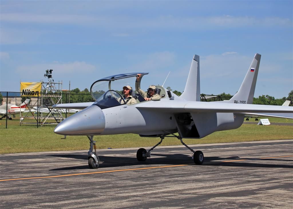

красьте в серебристый с  белым,смотрется будет не хуже боевых Мигов и Сучков

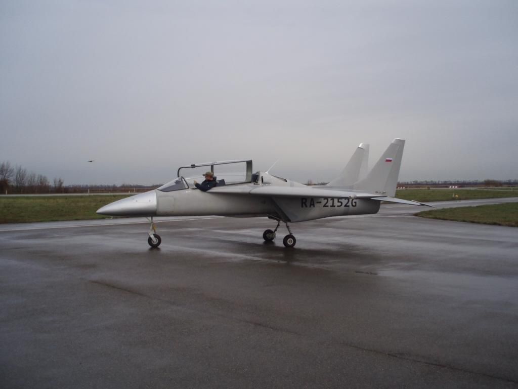

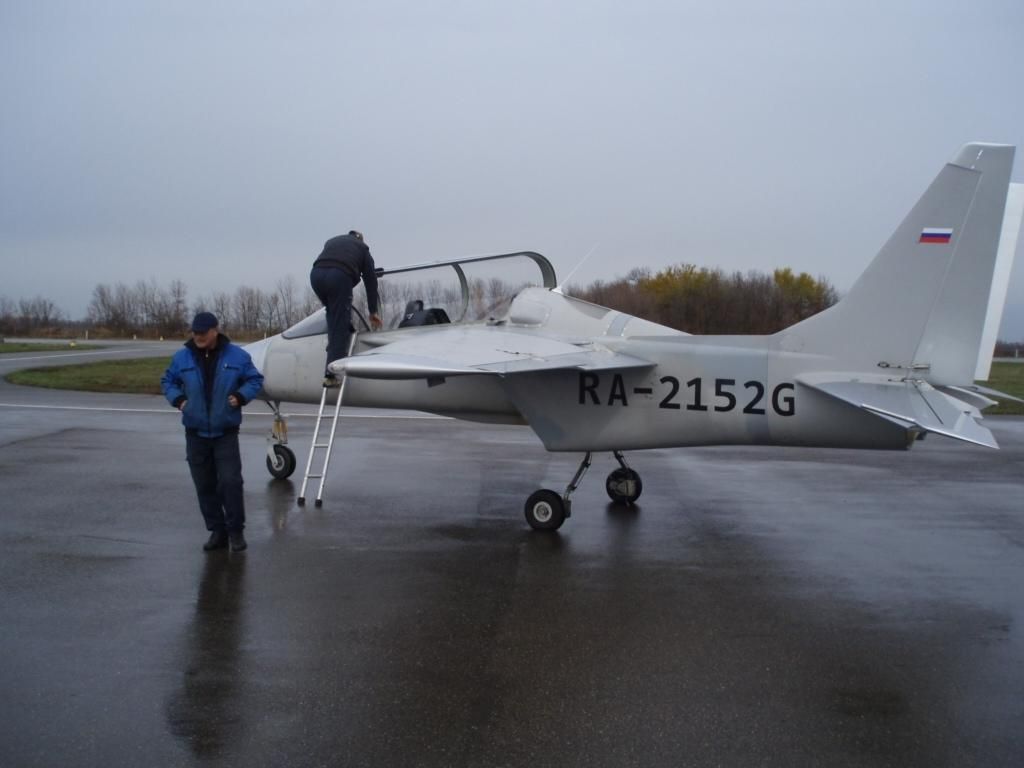

Уже покрасили детали планера самолёта в серебристый, но потом решили, что он лучше смотрится в светло-сером - боевой самолёт 😀

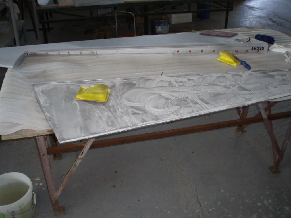

Подготовка к покраске деталей самолёта.
    59 КБ · Просмотры: 144
    68,3 КБ · Просмотры: 134
    56,4 КБ · Просмотры: 137

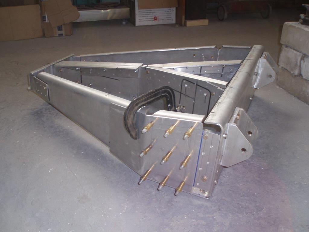

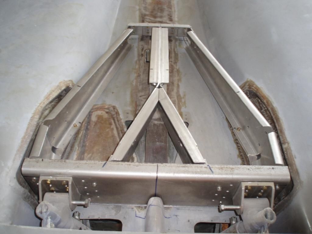

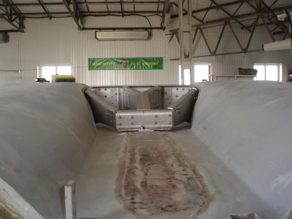

Сегодня примерили новый "ящик" на самолёт, всё "встало" отлично.
    72,9 КБ · Просмотры: 144
    66,9 КБ · Просмотры: 135
    41,5 КБ · Просмотры: 143

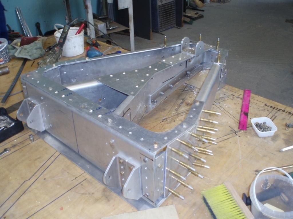

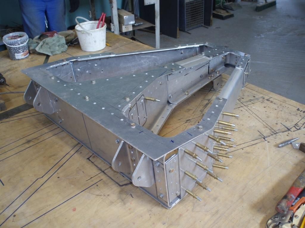

Теперь настало время для полной сборки "ящика" основных стоек шасси.
    71,8 КБ · Просмотры: 143
    68,1 КБ · Просмотры: 134
    77,8 КБ · Просмотры: 140

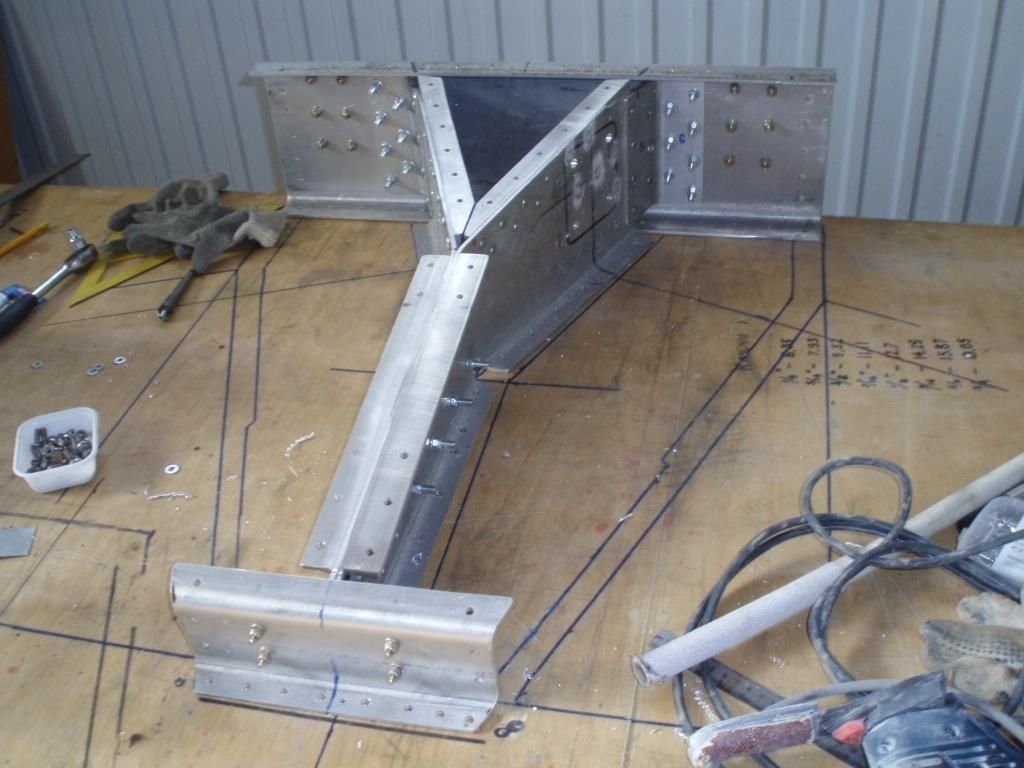

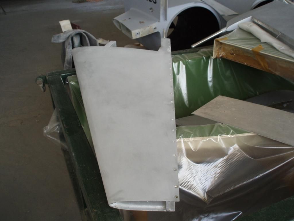

Сегодня продолжали сборку "ящика" основных стоек шасси и подготовку самолёта к покраске. Показывать пока нечего, как закончим, тогда покажу.
Однако есть другая хорошая новость, возможно в Пятницу, получим наш груз из таможни - самолёт С-172 и комплектующие для нашего и новых самолётов PJ-II "Dreamer".

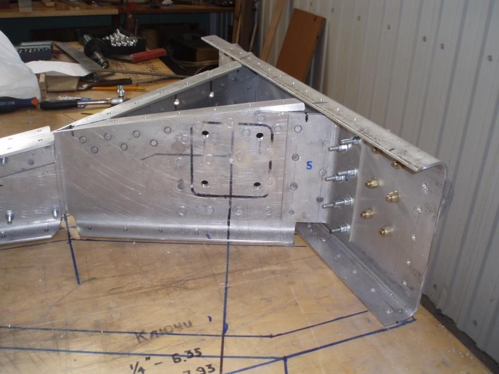

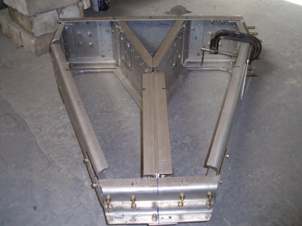

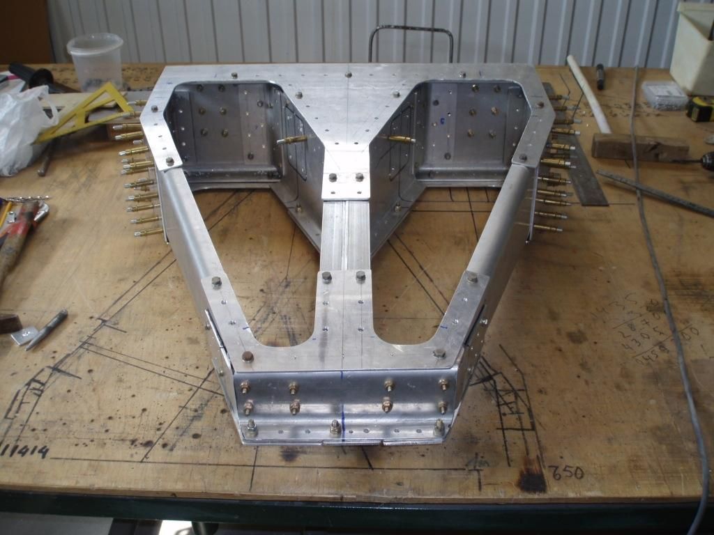

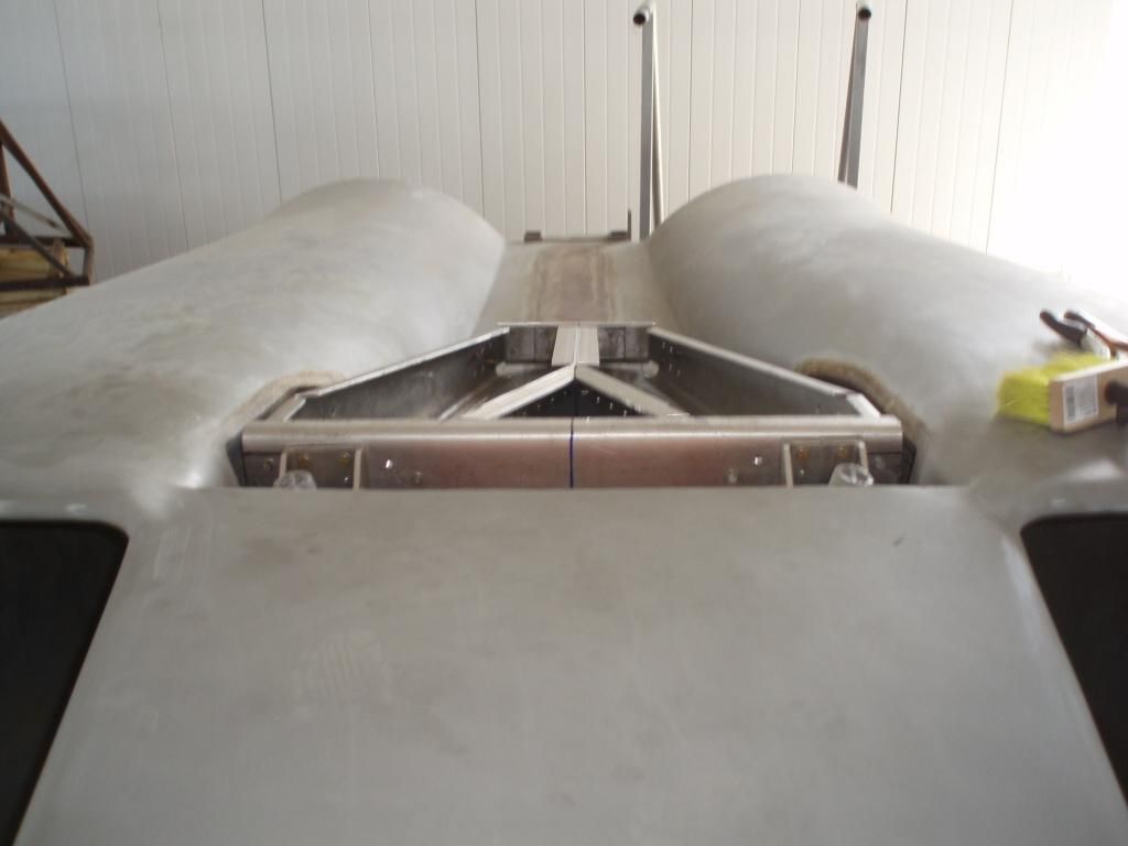

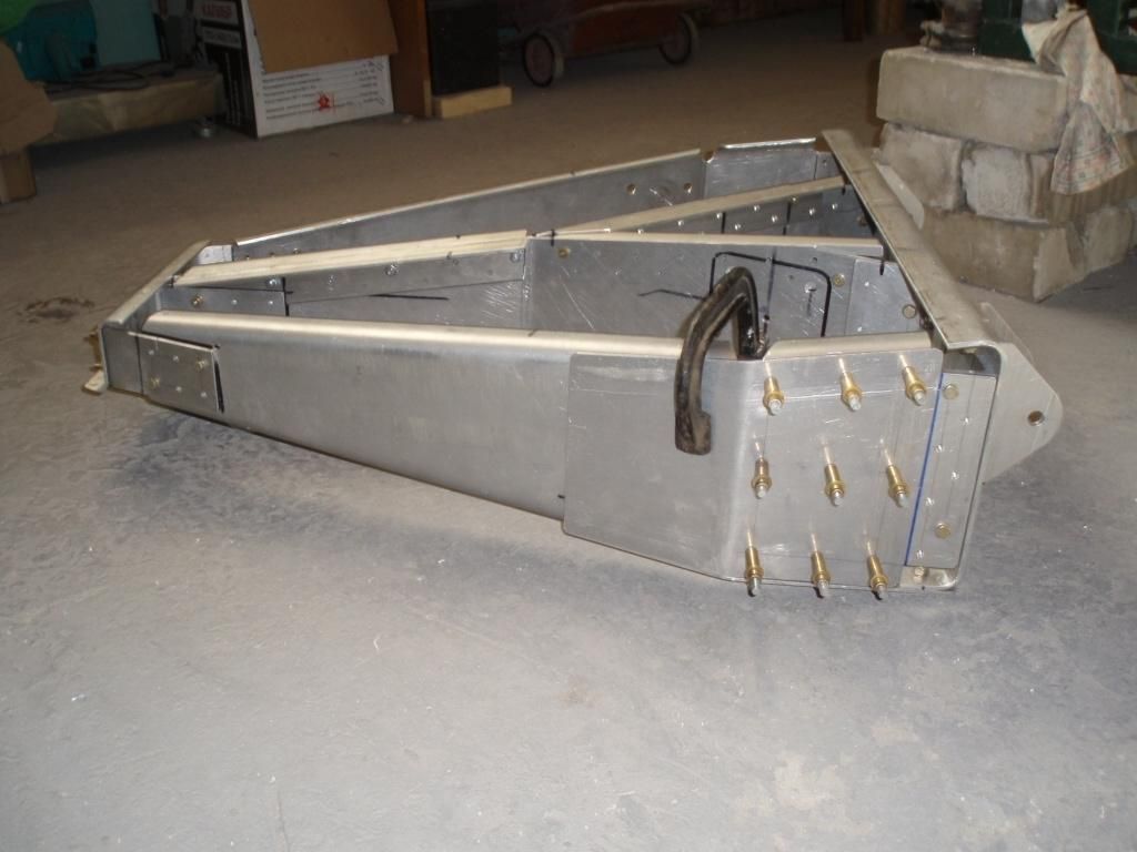

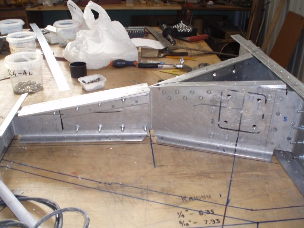

Установили узлы крепления и усиления конструкции "ящика".
Всё разметили, временно закрепили и рассверлили все отверстия для "крепежа". Теперь время за "клепкой" некоторых деталей конструкции.
    92,1 КБ · Просмотры: 136
    99,3 КБ · Просмотры: 135
    99,6 КБ · Просмотры: 147
"Приклепали" усиления на внутренних деталях "ящика", начали клепать наружные. Некоторые клёпки нужно было клепать "впотай", а некоторые обычными.
Клёпки из Д-18 сплава.
    88,6 КБ · Просмотры: 149
    94 КБ · Просмотры: 136
    86,2 КБ · Просмотры: 132

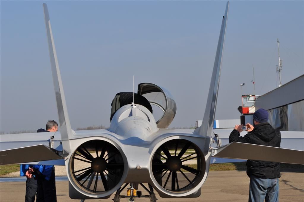

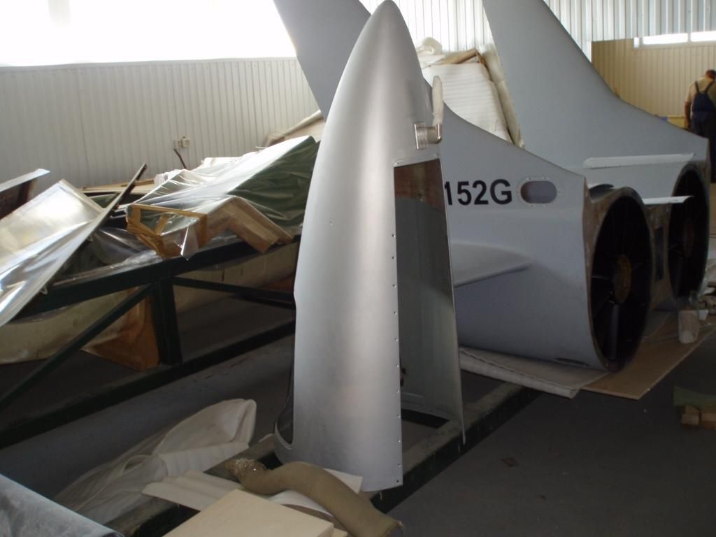

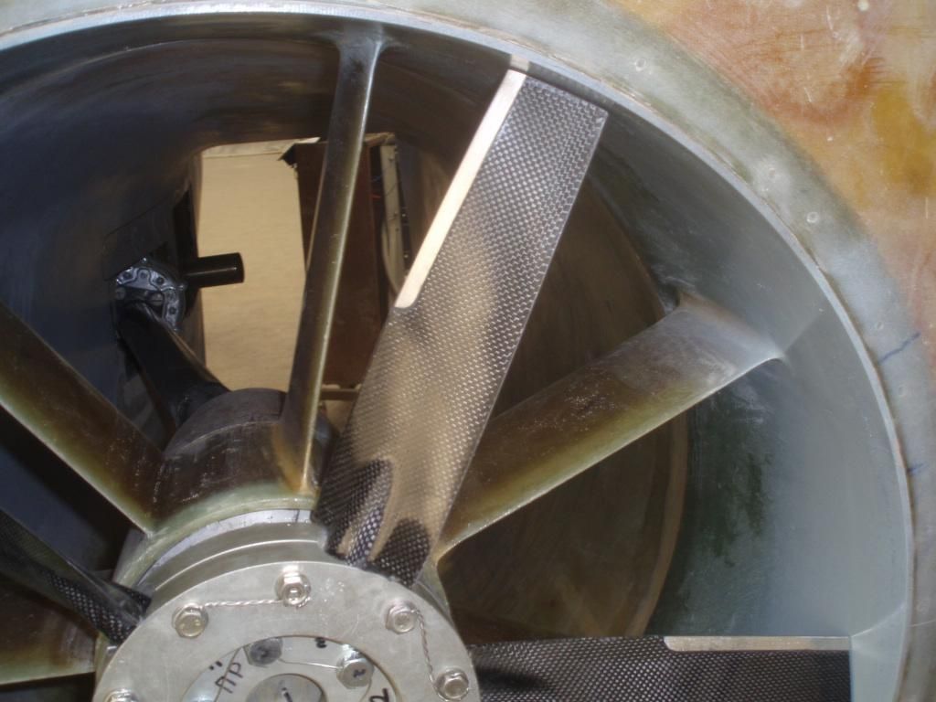

Процесс изготовления системы убирающегося шасси довольно сложный, поэтому и показываю всё детально 😉
Кабину и импеллеры я уже показывал. Если Вы не видели, то смотрите.

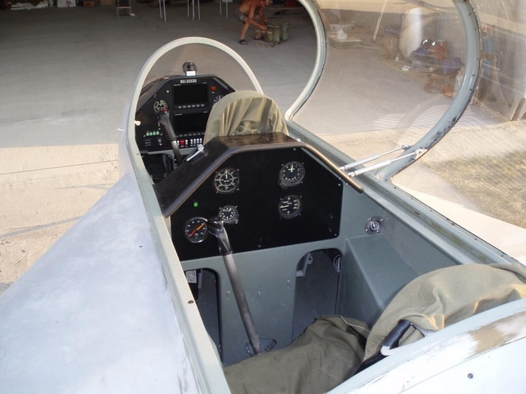

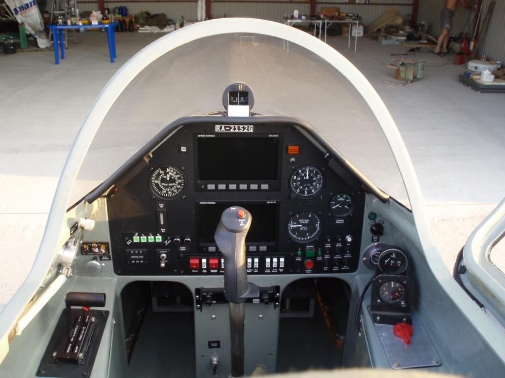

    62 КБ · Просмотры: 130
    77,8 КБ · Просмотры: 135
    86,5 КБ · Просмотры: 129

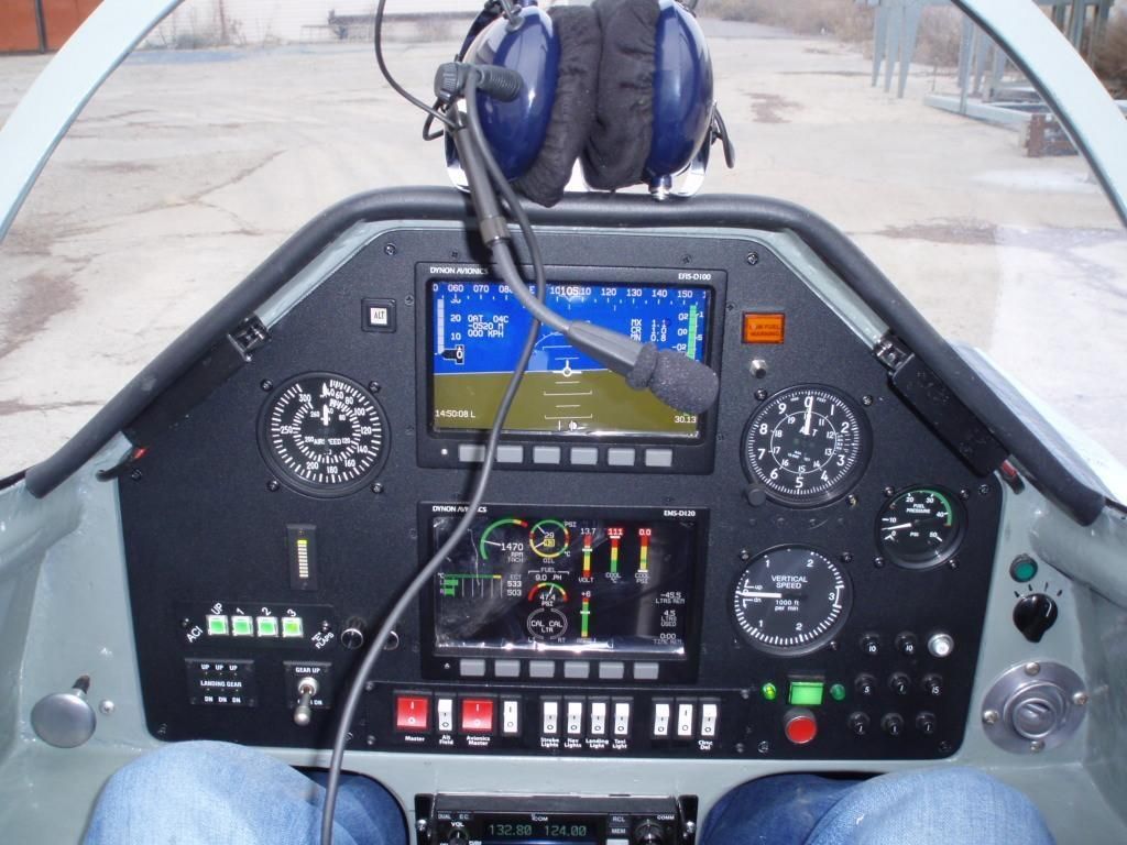

Справа  я  так  понимаю  приборы  для  наладки?
Да, это дублирующие приборы.
Верхний - обыкновенный автомобильный указатель температуры ОЖ. DYNON EMS показывал завышенную температуру ОЖ, вот и решили "подстраховаться".
Нижний - механический указатель перегрузок(G meter).
Наш лётчик испытатель не верил в показания перегрузок на электронном DYNON EFIS  и попросил установить механический.
