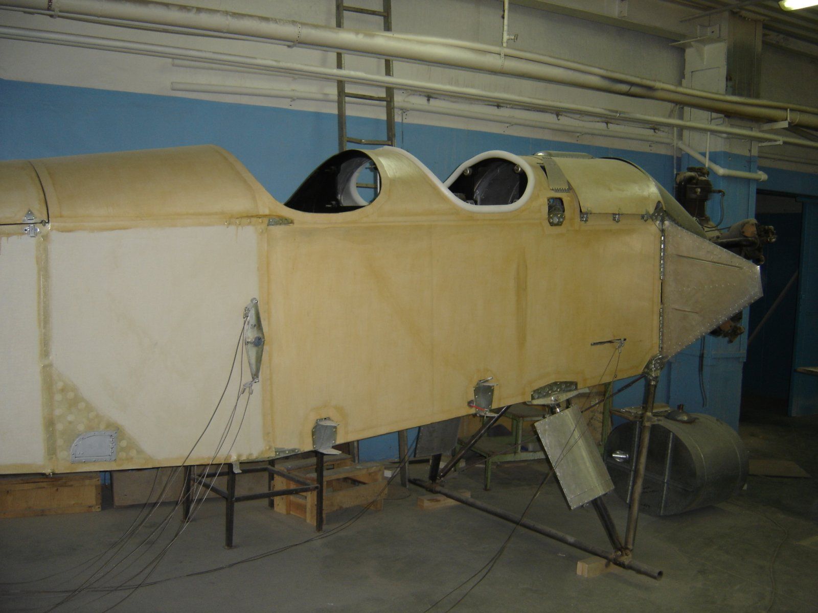

Самолёт По-2

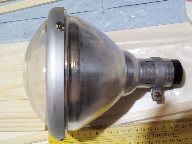

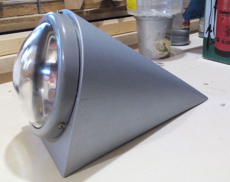

Фара ФЗС-155

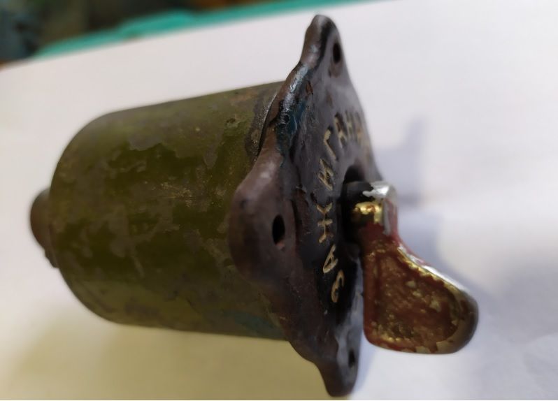

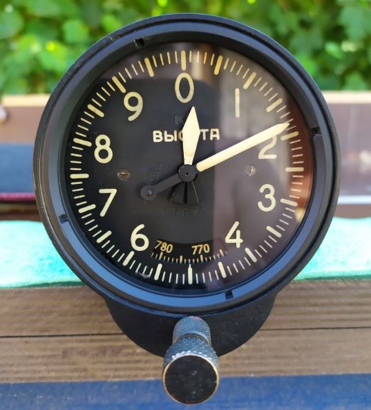

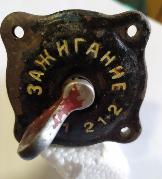

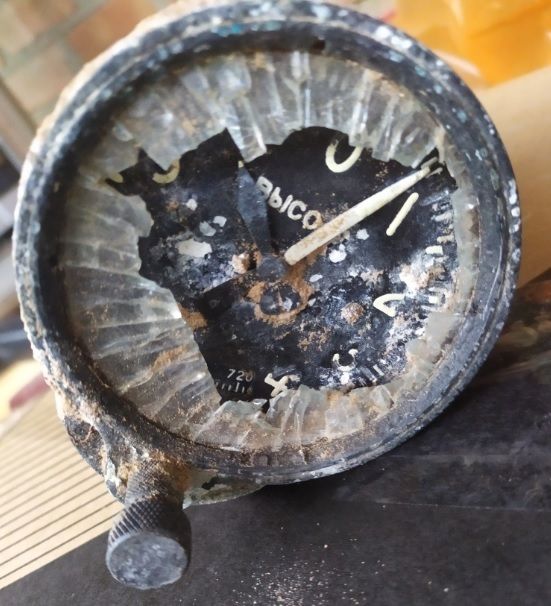

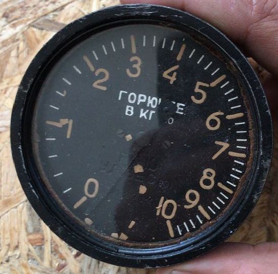

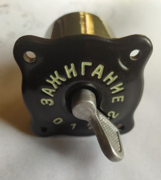

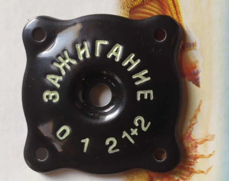

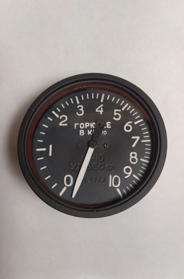

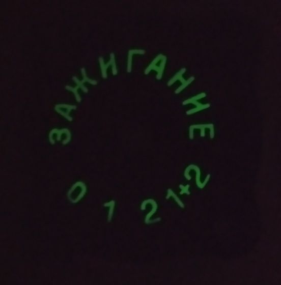

это что один и тот же высотомер??? и переключатель???😵👍 обалдеть!!!
Осторожнее со светящейся краской, рекомендую проверить дозиметром.
современная зеленоватая светомасса - не радиоактивна, а вот старинная, имеющая коричневатый оттенок, сделана была на базе Радия-226 - до 800 милизивертов по современным измерениям. Но проверить никогда не лишне
Опять эти страшилки для детей в песочнице... Что ни форум..., как только кто то выкладывает фото древних приборов, всегда находится бдительный дядечка с предупреждением, мол хвост отвалится, чешуя вырастет. Действительно фонят и даже до 1500, но это на самом приборе, на удалении 30-40см обычный фон. Никто же не собирается класть их под подушку или носить в кармане рядом с левым яйцом. Удаляется краска с соблюдением всех мер предосторожности.

В утилизации этих страшилок, с привлечением Радон, я участвовал в середине 2000-х лично. Два прибора стоя рядом давали 1800 микрорентген/час.

Страшилки страшилками, но Радий-226 полезным элементом не является - и период полураспада у него неск тысяч лет. Но и перебарщивать не стоит - например Шереметьевская таможня в 2007 УНИЧТОЖИЛА комплект уникальных приборов от немецкого Ме-109Е, мотивируя все некими "правилами" и "законами" - и как я не пытался обьяснить, что вся радиация на циферблатах и их несложно вынуть и утилизировать - был послан с возгласами "откуда вы можете это знать" 🙂

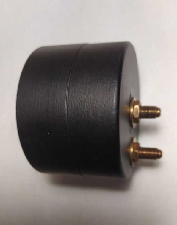

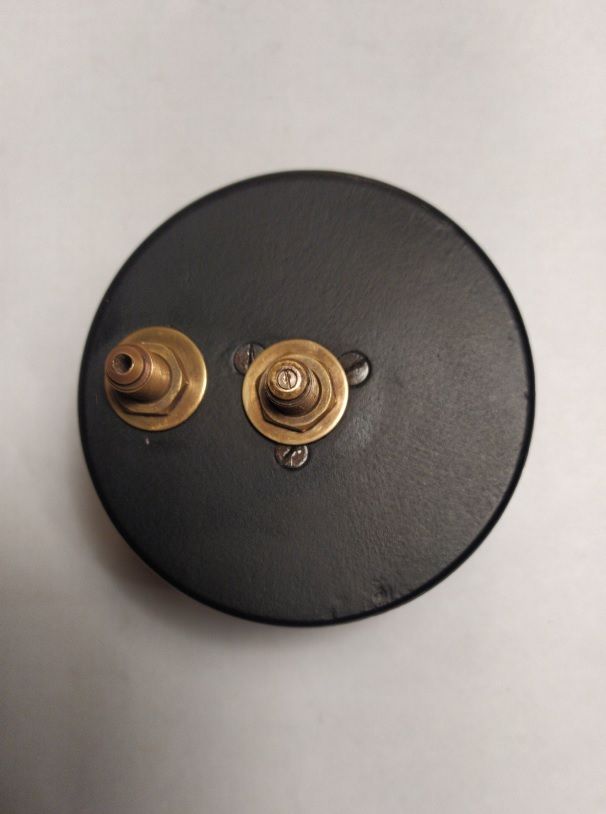

как тарировали после замены стекла? при каком-то давлении определенном его закрывали?
Ни каких танцев с балалайкой манипуляций не производилось, нет необходимости, пока. И не совсем понятен вопрос, замену стекла нужно производить в какой то барокамере?
