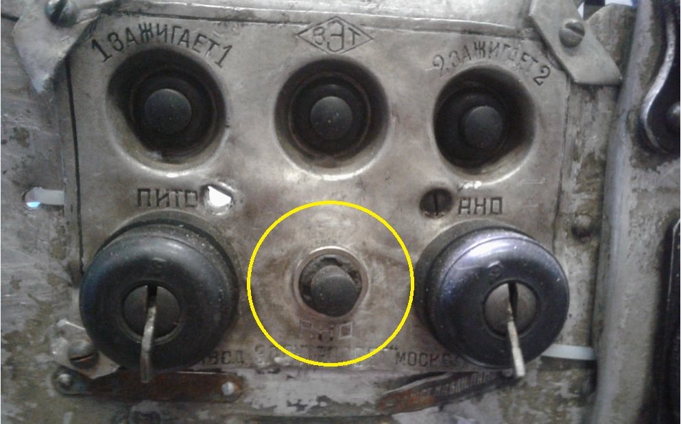

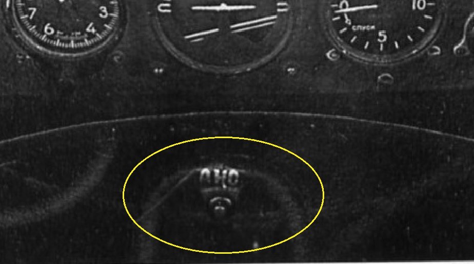

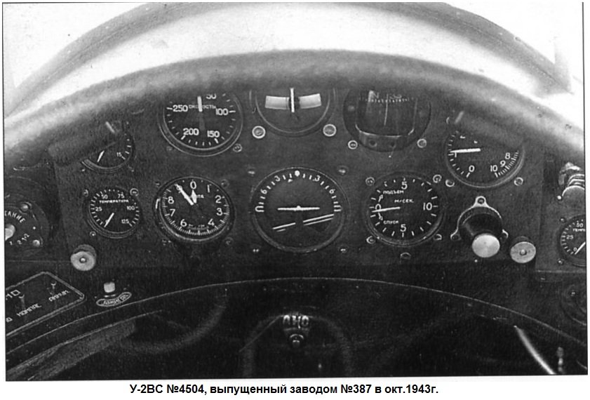

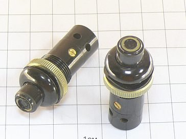

Понятно, спасибо. А кнопки какие применялись? У меня вариант, как на предпоследнем фото с кронштейном кнопки снизу.
Смотря для каких целей будет использована Ваша РУС. Изначально кнопкой управляли АНО. При включении тумблера "АНО", они горели постоянно и для подачи определённых сигналов (кодов) использовалась эта кнопка, т.е. она работала на разрыв цепи. В послевоенные годы эту кнопку использовали под радиостанцию, точнее не такую же кнопку на разрыв цепи, а другую, на замыкание цепи. Как то так. Для информации, на ранних электрофицированных У-2, для управления сигналами АНО использовалась кнопка на отдельном щитке ЭЛ-36(типовой для поликарповских машин).

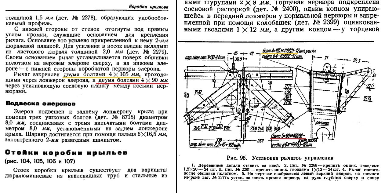

Во всех описаниях одна и та же ошибка. Чему верить знакам или разметке чертежу или тексту? Я склоняюсь к чертежу, какие есть мнения?
Чертеж со всеми извещениями?
Самолеты различаются по производственным сериям. Ваш чертеж может быть с одной, а описание с другой. С учетом срока и количества мест производства немудрено.
... Ваш чертеж может быть с одной, а описание с другой...
И то и другое из одного источника, чертеж стр.103, текст стр.109(ТО-37), в других ТО тоже самое, только на других страницах. В разделе опечаток этот момент отсутствует.
Сравните с данными в книге по ремонту, там вроде все метизы прописаны.
Спасибо за наводку! Прошерстил всё имеющееся у меня по ремонту, даны диаметры только в шарнирных соединениях.

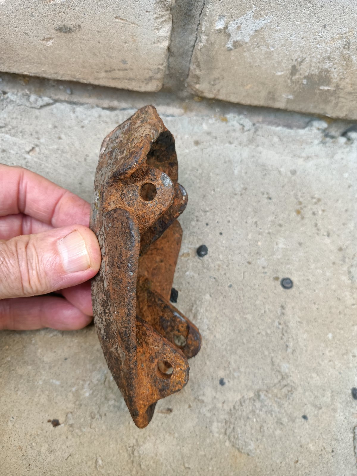

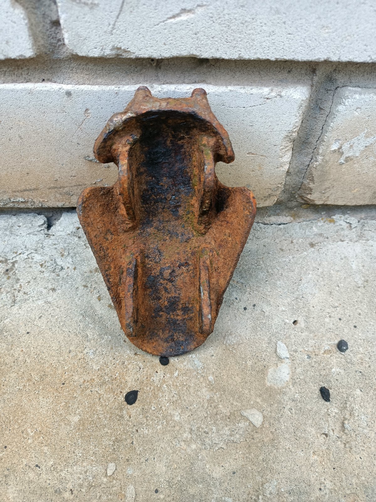

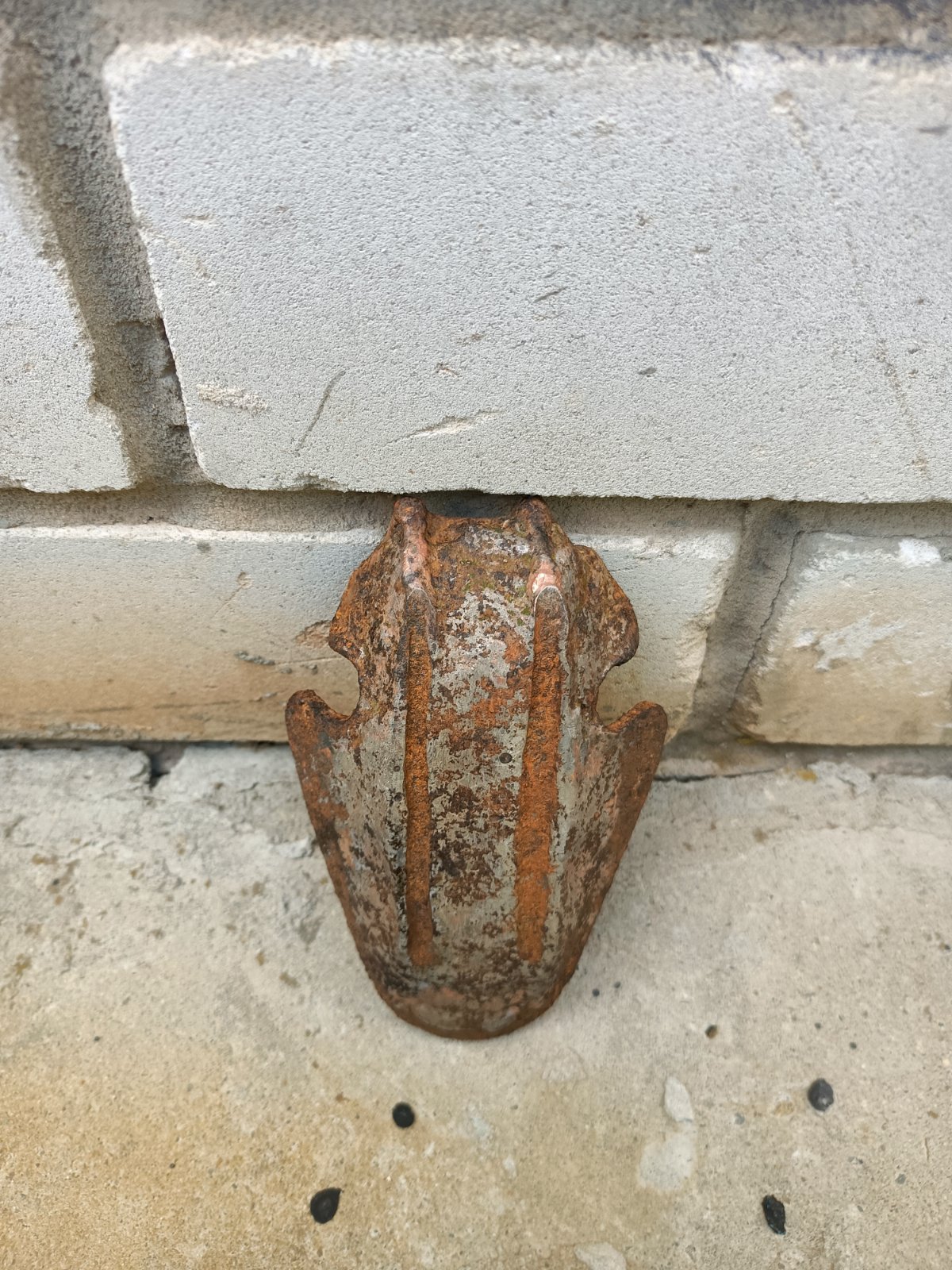

Коллеги прошу помощи в опознании! Это хвостовая пята от по-2?
    455 КБ · Просмотры: 128
    576,5 КБ · Просмотры: 132
    319,1 КБ · Просмотры: 130
