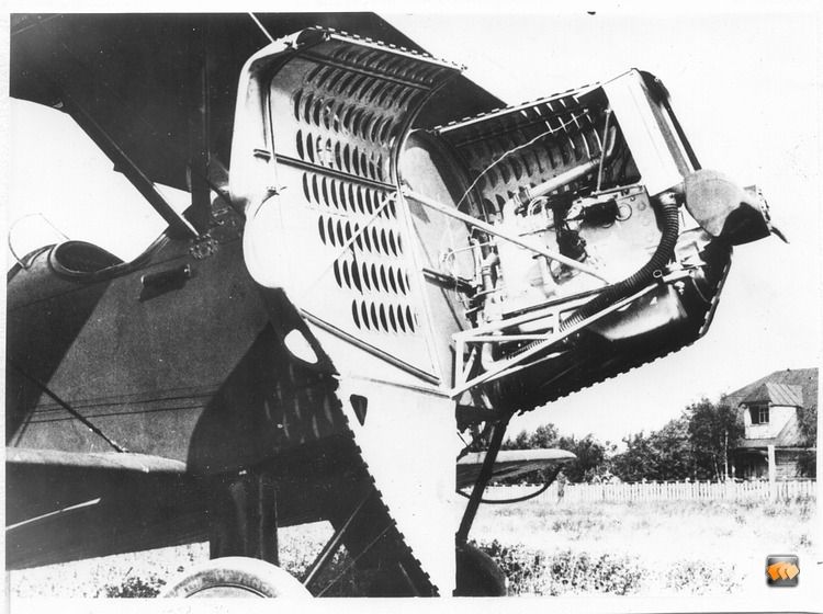

По-2 с автомобильным двигателем
    54,9 КБ · Просмотры: 255

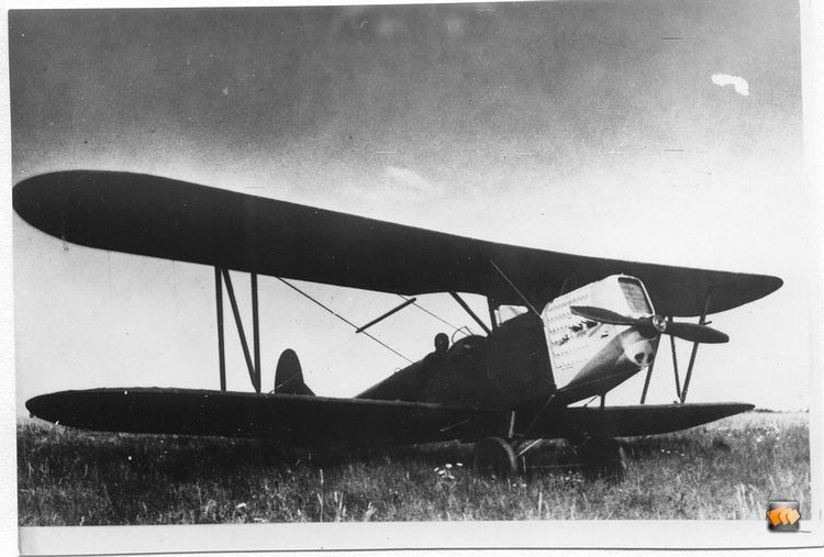

    75,7 КБ · Просмотры: 256

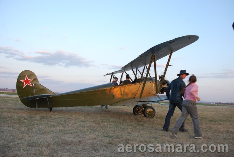

Ощущение от полёта самые положительные 🙂
Не хватало второго биплана для полной иллюзии воздушного боя первой мировой. или триплана 🙂
Очень устойчив даже с брошенной ручкой и прост в пилотирование. адекватные нагрузки по всем каналам управления (на удивление низкие приятные).
Реагирует на движение ручки сразу без запаздывания(не ожидал такого честно был приятно удивлён)
Не был на аэродроме почти месяц говорят уже делали на нём переворот, петля (на полу петлю после петли вроде ещё не отваживались ).
Впереди у вас ,надо думать,- штопор ..  😀   Громов испытывал без парашюта .. 😉
Волков летает на штопор без парашюта на Северке - он все петли, штопора, перевороты сделал давно.... самарцы могут все у него и узнать 😉
Кстати, а терпит ли М-11 "95"-й бензин ?   В нашей глухой местности 80-ого не найдёшь .  Поддаётся ли это коррекции или нужно повышать степень сжатия ?
80-й и 92-й нормально. За 95-м нужно следить чтоб не "паленый" при помощи добавок свинцовых, но на 95-м тоже работает и нет отличий особых
Ша штопор отлетали... Блеск! Надо гасить до 70 км/ч, а потом срывать, и держать ручку, потому как при нейтральных рулях пробкой выскакивает из оного штопора... Если скорость более 90 - аэроплан трясется, ругается матом, потом посылает пилота в ж...., самостоятельно опуская нос и набирая скорость, просадка не более 30 метров.

Сегодня меня угостили полетом на парашютирование и сваливание... на ПО-2 🙂
До этого были штопора, сейчас полетал на закритических.
Вот так и должен летать настоящий самолет! Парашютируем (РУС 5 см. не дорбана до полностью на себя). Потом пааааддергиваем...и вуаля! Аппарат дрожит, качается и валится на нос... Плавненько и энергичненько удерживаем педальками от сваливания на крыло и упорно держим ручку у пупа. Самолетик тихо матерясь кивает носом, чуть разгоняется (просадка 20 м) и опять задирает нос... и так волнами, как падающий лист...  пока плавненько не отпускаем РУС (не двигаем вперед, а именно отпускаем) и даем газку.
Фр-чох-чох-чох-пф-чох... летим в горизонте.
Я в поросячьем восторге!!!!!!
Дак на какой скорости он начинает  "подергиваться "?  интересно -пиши ещё впечатления ! 😉
На приборе 70, РУС на себя, легкие толчки в ручку. Тянем - толчки сильнее. Если не добрать до пупа, начинаем устойчиво парашютировать Vy = -2,0 м/с при скорости 65...70. А валим этаким поддергиванием. Блин... пишу и опять кайфую... до чего прелестный аэроплан По-2  :~)
