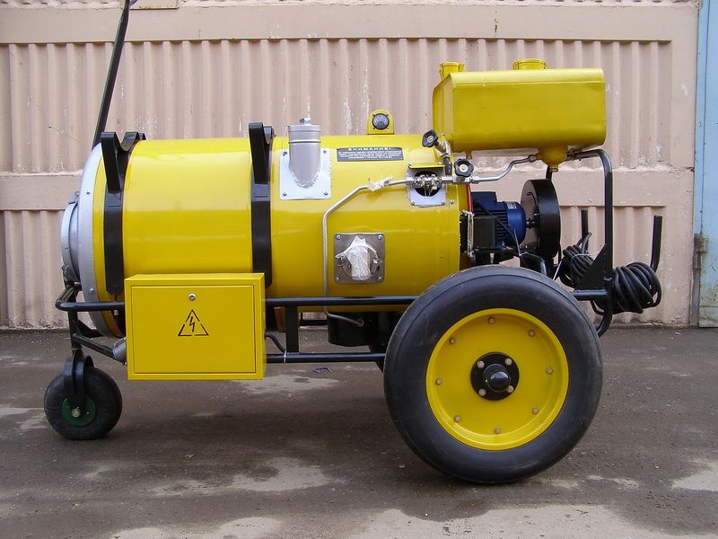

Вопрос к практикам: на По-2 стояли колеса 700 на 150 тип"39-7", так вот наши дедушки уверяют, что они стоят на моторном подогревателе МП-85.Правда ли это?И вообще, а какую замену ставят ? "31-3" или еще что?
На подогревателе видел покрышки те же , но колёсы - другие -грубо отштампованные стальные тарелки. На У-2 стояли стандартные покрышки -как на И-16,   и
Когда видел? Сейчас-да, какие-то штамповки. Но в 80-х  на старых МП стояли какие-то прикольные диски, меня и раньше интересовало- откуда они. Надо покапаться в  своих фотках, может где и есть.

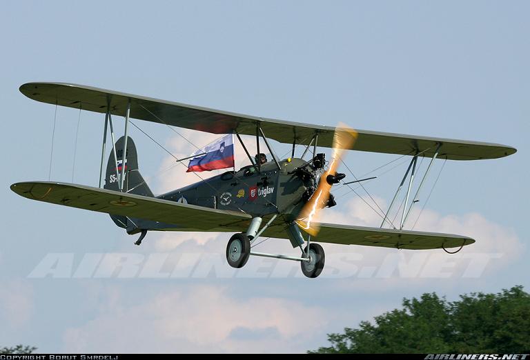

Вот югославские товарищи ставят некие новой модели покрышки . Это мне кажется  разумнее ,чем собирать старьё с помоек да  со старых  садовых тележек -тем более это "расходный материал" . Наш коллега с соседней ветки ,к примеру, ничтоже сумняшеся вообще поставил на Ш-2 своё собственное шасси .. но По-2 испортят ,конечно,колёсы не по размеру .. так шо -искать по размеру, но новые -
    39,6 КБ · Просмотры: 294
Очень похоже,что они от "Гаврона"-аналога Як-12.По восточной Европе их много можно найти.
Штамповки выглядят вот так-
    81,4 КБ · Просмотры: 251
А на старых они больше были похожи на те, что на снимке  uuuuu.

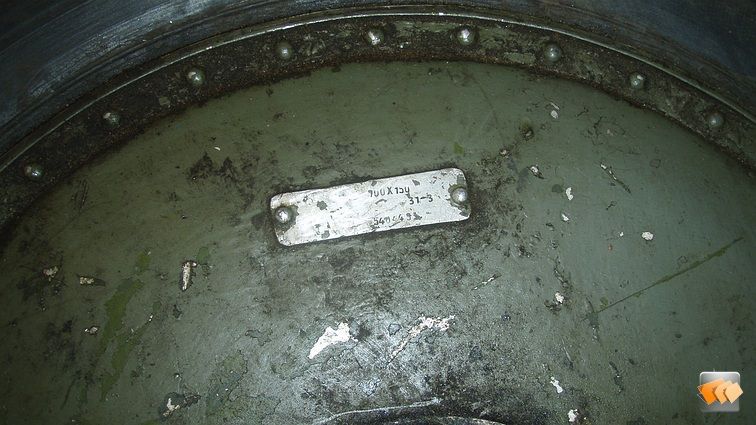

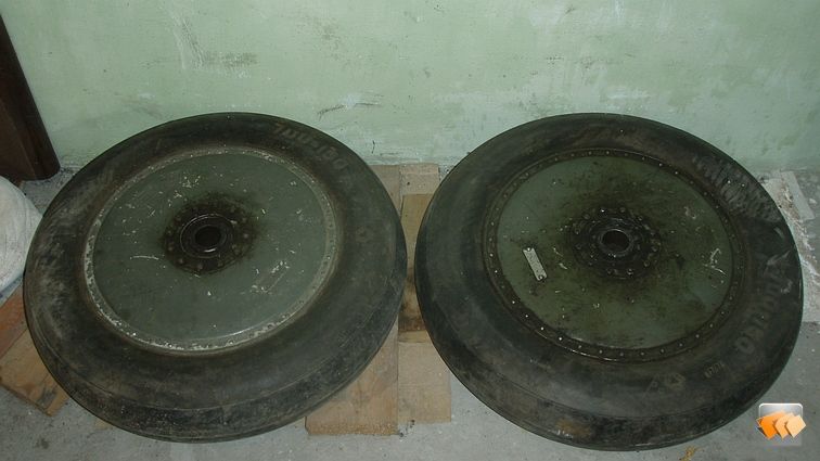

А вот оригинальные колеса,к стати уже давно продаются
    44,7 КБ · Просмотры: 311
    69,4 КБ · Просмотры: 273
