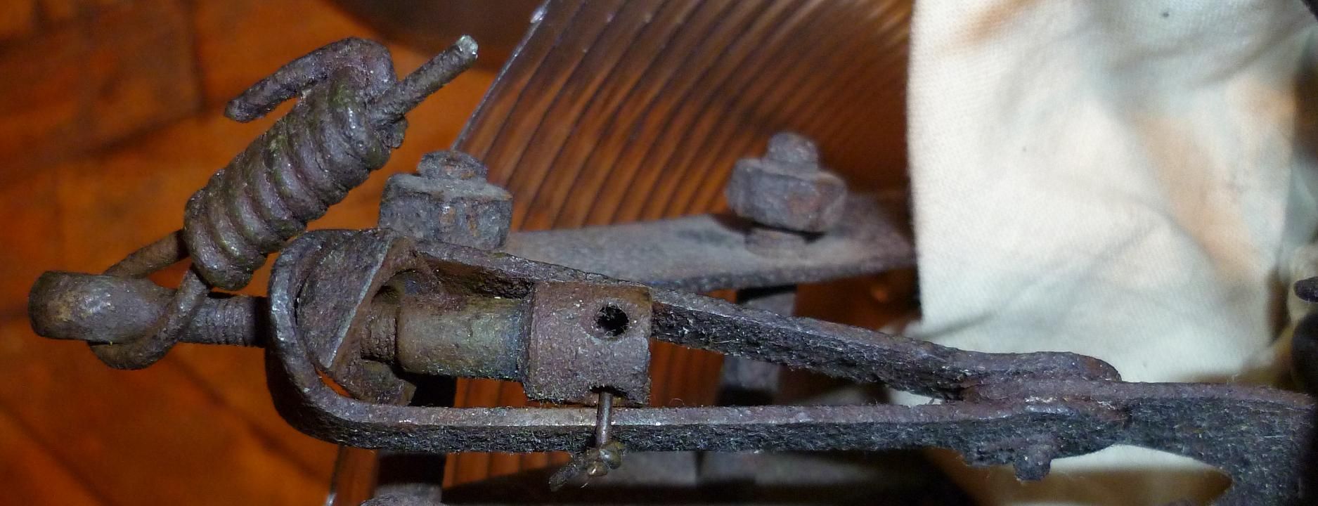

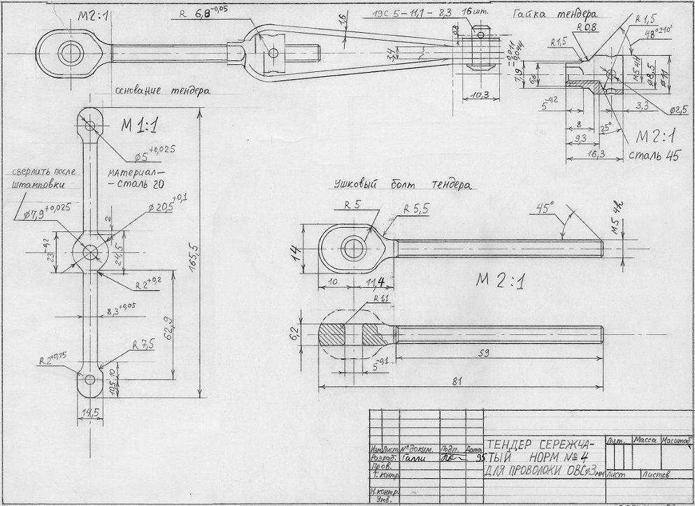

Кто подскажет где посмотреть справочные данные по тандерам типа "Авро", или им подобным?

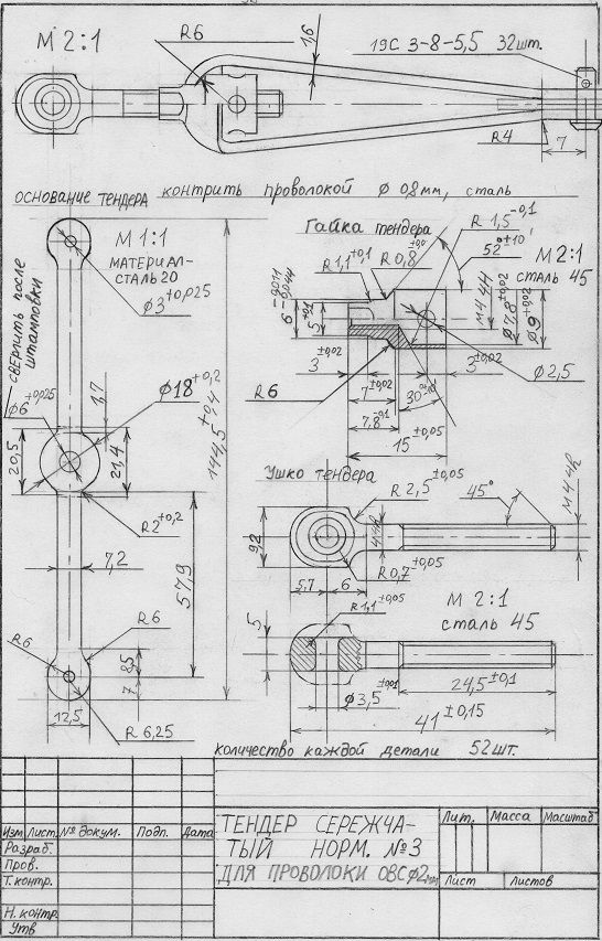

Пора бы уже как-нибудь найти таки нормальные чертежи этих тандеров!!!!!!!!!!!!!!!!!!!!!!!!!!!!!!!!!!!!!
На СмАЗе в Смоленске точно есть настоящий рабочий чертеж, поскольку в хвосте на Як-18 Т точно такой же №3, только дыра под валик 4 мм вместо 3 мм.
А.С.Яковлев на УТ-2 еще их внедрил, или Г.И.Бакшаев, который серийным производством занимался на 47 заводе в ленинграде на Корпусном аэродроме.
Кто на СмАЗе, товарищи!!! Скопируйте уже. И сборочный и деталировку и ТУ!!!! Если надо подписи, печати и номера зачеркнуть, зачеркните пожалуйста...
Анатолий Анатольевич! Большой привет!
Пока выкладываю что сам чертил в 1995 г. снимал честно с натуры у Сергея Лаврентьева, на допуски не обращайте внимания - как мог так и чертил, в автокаде тогда еще не умел. Если кто начертив в автокаде, пришлите пожалуйста.
Думаю в отделе стандартов в Ленинке в Москве могут быть. Но надо там разбираться...

Ошибка моя в чертежах наверное, что дыру под гайку-ниппель написал что сверлить после штамповки. Но сейчас думаю до штамповки делать и с таким учетом чтобы гайка могла наклоняться в каждую сторону градуса на два - свободно болтаться, это даст возможность ориентироваться в любую сторону и стержень винтовой на изгиб не будет работать. А если сегментный сухарик - то может изгиб быть маленький быть стержня в одной плоскости - в ответе #910 об этом писал (как дыру не увеличивай).
Ерунду пишу - если сферическую выемку сделать в сегментном сухарике, то в любую сторону ниппель ориентироваться будет, как и в штампованном тандере.
    170,5 КБ · Просмотры: 201

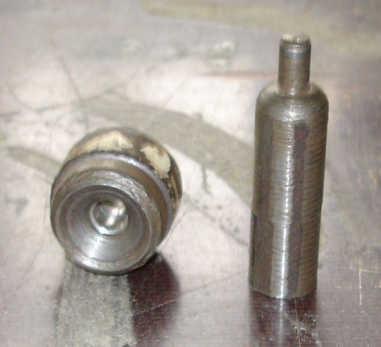

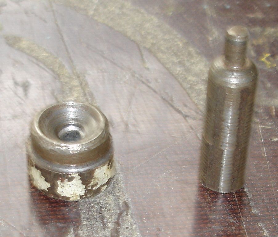

Георгий скажите как получается чашка в середине основания тандера? Её на круглой оправке штампуют?
В 2006 г. М.А.Маслов и К[sup]о[/sup] такие штуки применял. Забыл - наверное под пресс. Если сделаете такую же и размер подберете чтобы получался штамп - karkarich пришлите чертежи!
