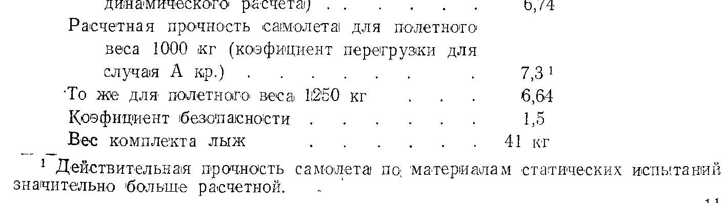

Скажите пожалуйста, где можно подсмотреть, взять инфу. по допустимым максимальным значениям перегрузок, действующих на ПО-2.
Вот что нашел.
  • Samolet_Po-2__Ivanov_VA__Lipatov_MV__1946_djvu_11_6_rabota_CINNjpg_Page1.jpg
    47,8 КБ · Просмотры: 186
  • Samolet_Po-2__Ivanov_VA__Lipatov_MV__1946_djvu_11_6_rabota_CINNjpg_Page6.jpg
    77,5 КБ · Просмотры: 181

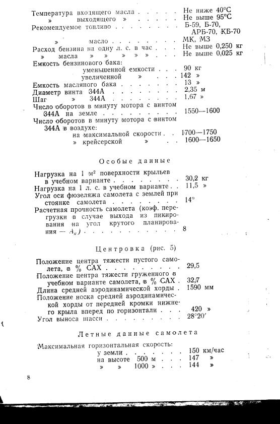

В другой книге
    152 КБ · Просмотры: 178
    79,6 КБ · Просмотры: 172

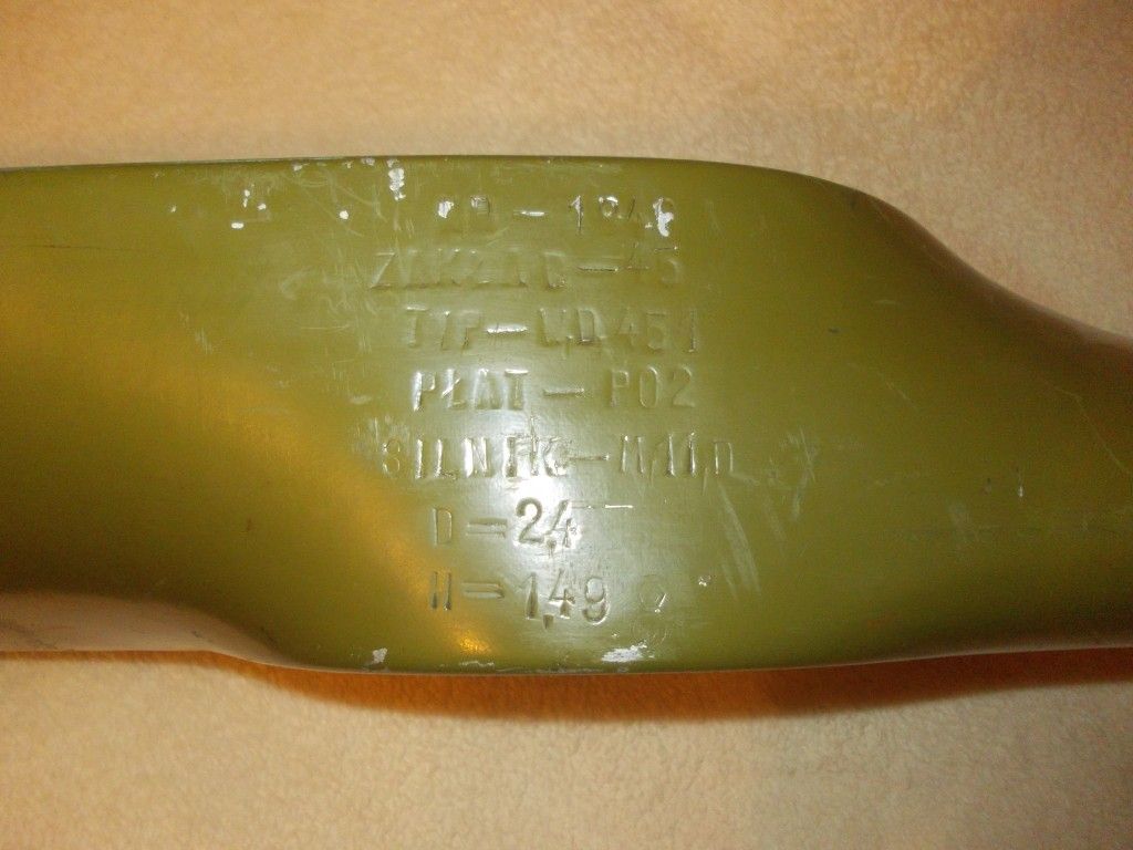

В Самарском архиве НТД осенью 2013 г. искал документы по По-2. Не много выкопал, вот по винтам дело переписал - сравнение ВД-451 и ВД-344 Прикрепляю файл и фото с аукциона.
    84,4 КБ · Просмотры: 180
