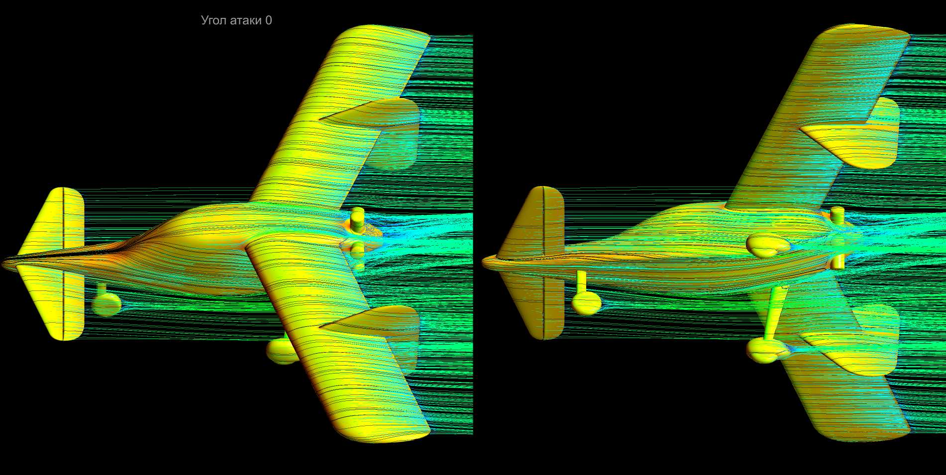

Мотор специально для тебя МиГ-8
    222,7 КБ · Просмотры: 141

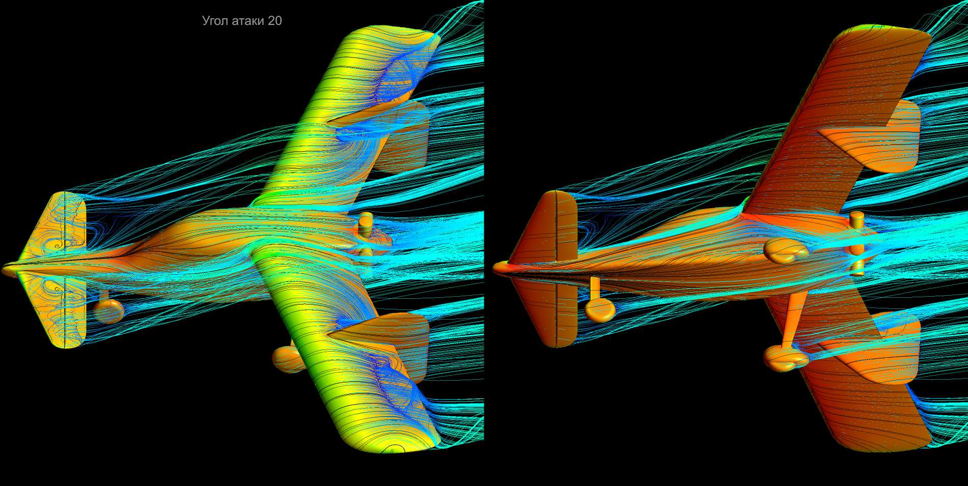

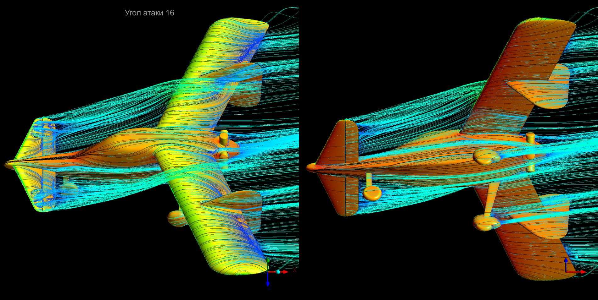

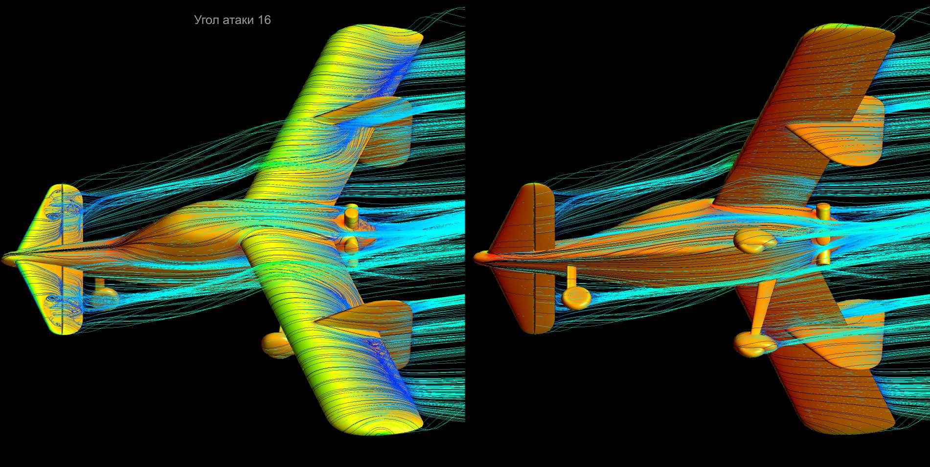

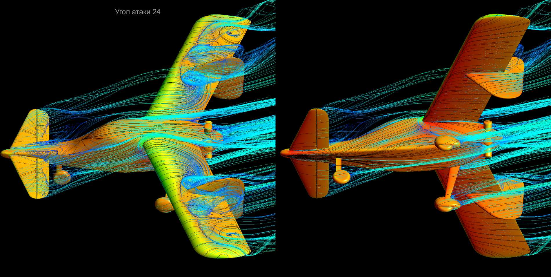

Замполит этот Як-20 самому нравится. Посчитаю.

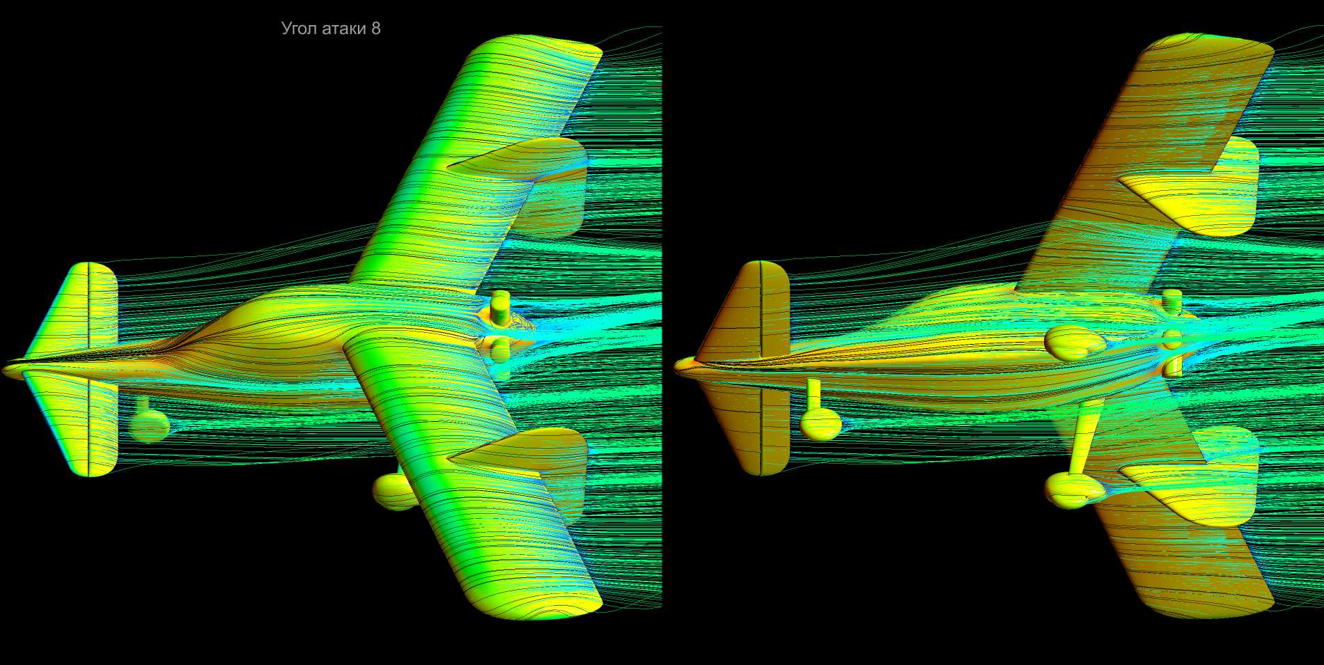

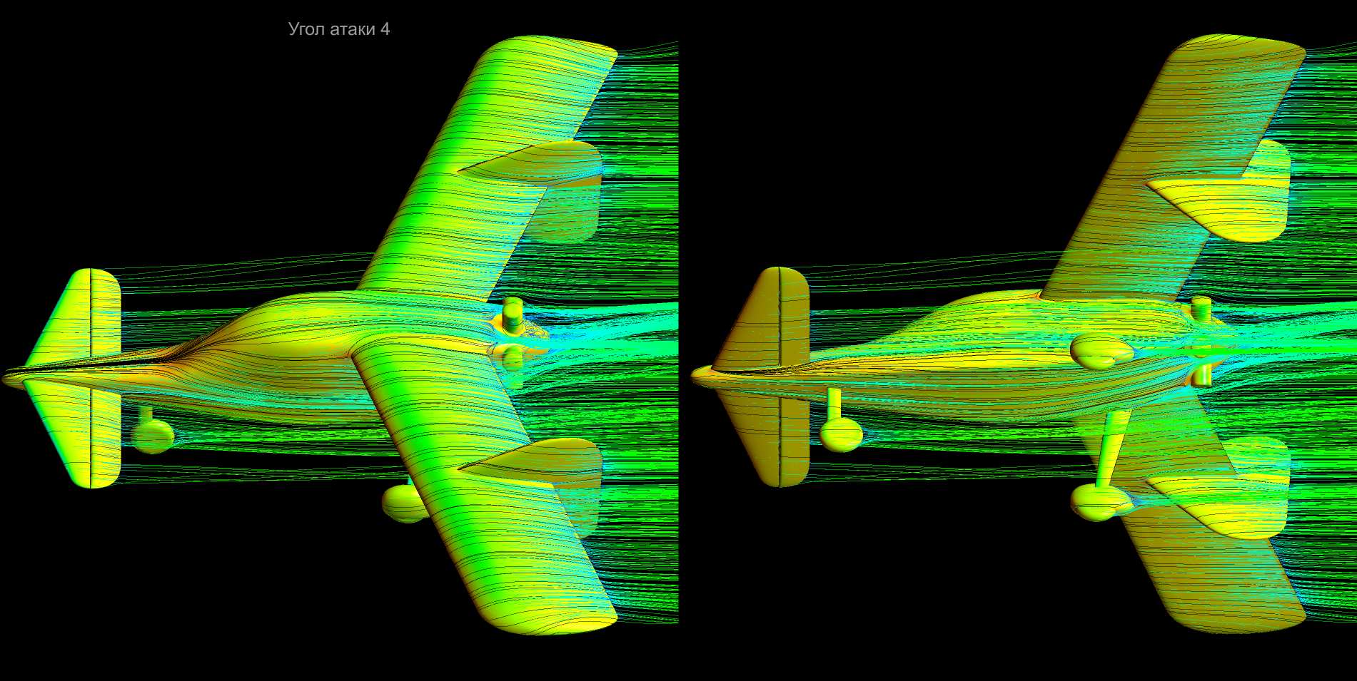

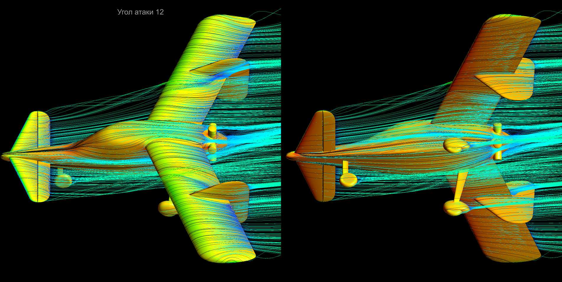

Мотор лови еще.
    223,5 КБ · Просмотры: 135
    220,6 КБ · Просмотры: 142
    228,4 КБ · Просмотры: 142

всё это время я разглядывал фото.. Просто восхитительно. А вот ещё вопросик. Есть ли у вас какие-нибудь самолёты просчитанные в этой классной программе с так называемыми "вортекс генераторами"? А ещё интересно работает ли симбиоз предкрылка и "вортекс генераторов" на крыле.  И Су-25 хотелось бы посмотреть как работают "зубы". 😀  :🙂
Благодарю
Мотор Су-25 аэродинамику делал Чернов Леонид Гиллиардович мой учитель. К сожалению он разбился на машине. Запилы-вихрогенераторы препятствуют распространению срыва на конец крыла повышая эфф. элеронов. Улучшают моментные х-ки при срыве и уменьшают тряску на больших скоростях. До нг занят а там посчитаем почему нет.
@ Fa-Fa
я соболезную по поводу трагедии с вашим учителем.
И благодарен вам за интересную информацию. Далее напишу в личку

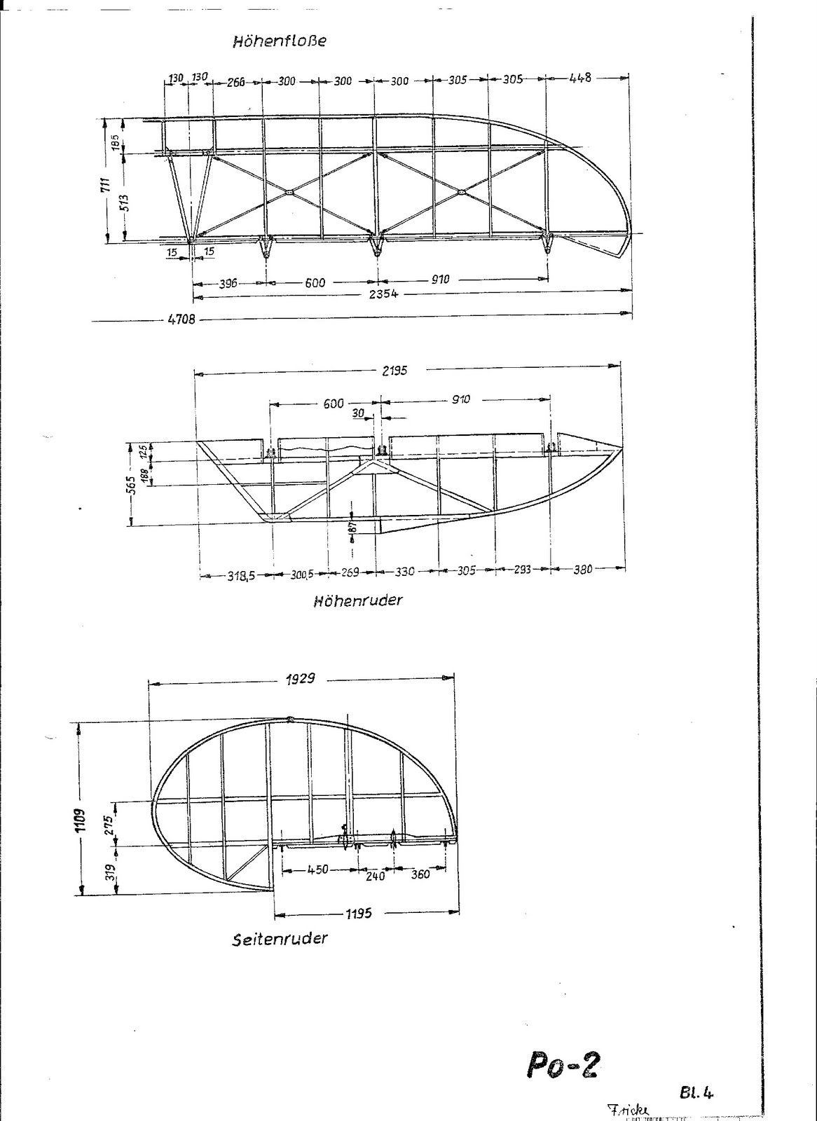

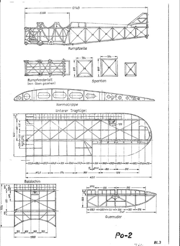

Добрый день, всем участникам форума!!!
Есть вопрос по конструкции элеронов и рулей высоты со смещенной осью вращения. Нашел на фотографиях, что такие делали в Самаре. Может есть у кого-нибудь контакты как с ними можно связаться? А может у кого чертежи имеются или схемы таких элеронов и рулей высоты?
Заранее спасибо)
Устроит ?
    153,4 КБ · Просмотры: 202
И вот еще
    82,9 КБ · Просмотры: 210
Хм, умилило немецкое название центроплана... балдахин . ;D
