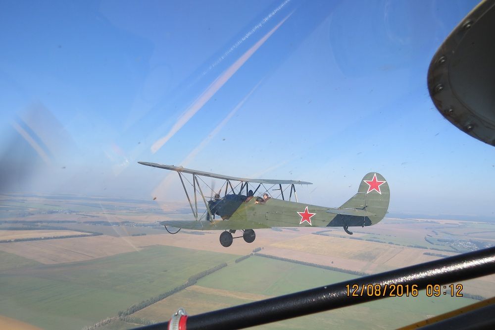

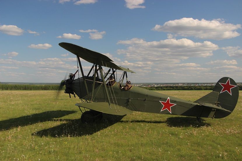

Вопрос специалистам. Закончили антикварный самолет, на днях начинаем полеты. Схема шасси как у ПО 2. Как то слабовато выглядит, при движении по земле тросы-растяжки немножко освобождаются и опят натягивается.
Как работает шасси у По 2? Неломается?
Нехочется полеты начинать поломкой шасси...
http://www.reaa.ru/cgi-bin/yabb/YaBB.pl?num=1258044074/330
Это нормальная схема. При обжатии двух амортизаторов растяжки не ослабевают. При обжатии только одного, ассиметричном обжатии расчалка шасси не работающая ослабевает. Работает расчалка у нагруженного колеса. Так у всех По-2. Наверное поэтому там не ленты а тросы стоят, которые упругость имеют. Чтобы произошел удар из-за слабины расчалок надо при ассиметричном обжатии изменить боковую силу на противоположную. Мы должны удариться одним колесом, сначала с боковой силой вниз, потом вверх. Трудно придумать такой случай посадки.
Спасибо за совет. Сегодня начали полеты. Шасси работает отлично!
