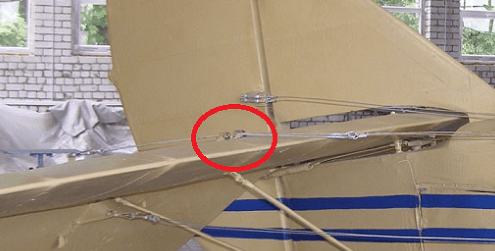

Господа,кому не жалко рассказать о этой штучке (чертеж,материал) только без гадания пожалуйста.Спасибо.
    72,5 КБ · Просмотры: 231
Гадать не буду,просто пишу то что видел.При отклонении руля высоты в низ трос касается стабилизатора,там приклеена толстая кожа.
