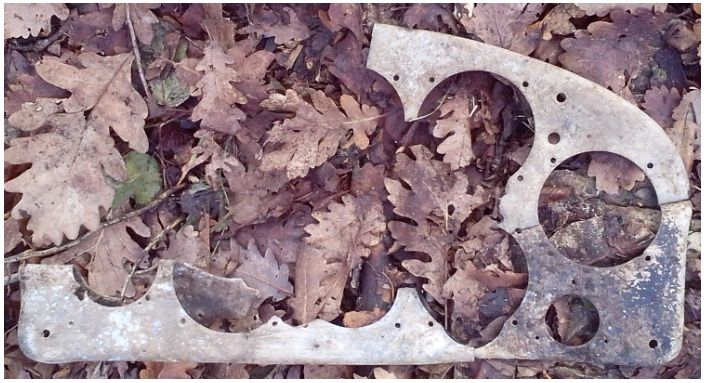

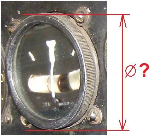

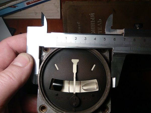

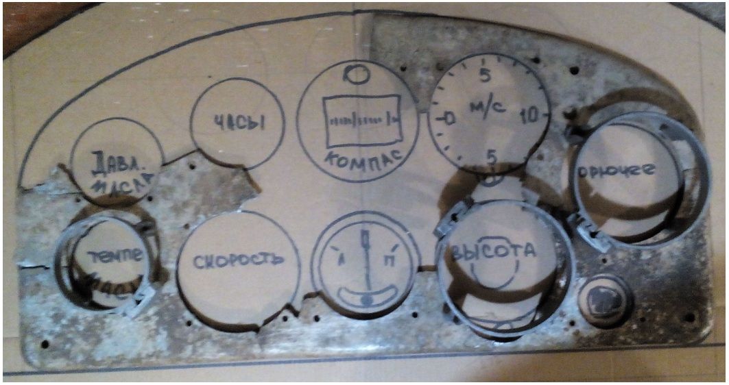

Всем доброго времени суток! Кто нибудь располагает точной информацией, а еще лучше, есть ли у кого возможность снять размеры с живого УП-2? Интересует внешний диаметр буртика.
    43,8 КБ · Просмотры: 221
буртик УП-2 должен быть стандартным - 80мм, но оригинала у меня нет
Тоже считал, что он должен быть стандартным и в литературе читал, что у него корпус 80мм, но, подумалось, что только корпус, а посадочный диаметр чуть меньше.
И вот почему. На МП У-2 найдены фрагменты приборки, после непродолжительных танцев с бубном, духовкой и хоз.мылом получился вполне копируемый экземпляр, все отверстия под приборы соответствуют исторически заявленным(60 и 80мм)..., кроме одного, того где должен быть УП. Диаметр порядка 72мм, не подходит не под стандарт №1, не под стандарт №2.

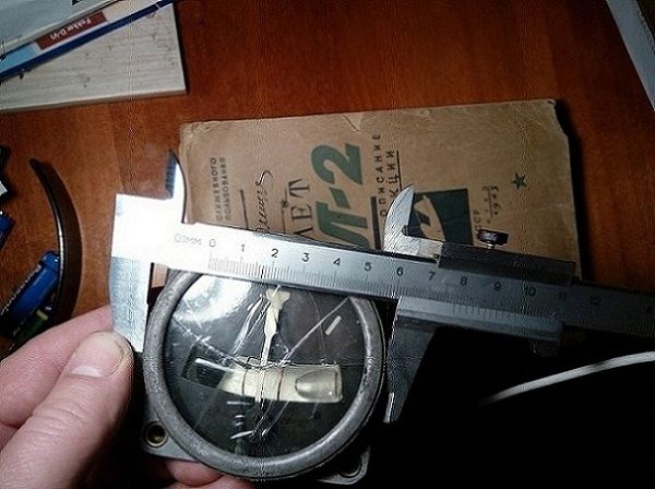

Просмотрел все, что есть в свободном доступе.
    77,6 КБ · Просмотры: 239
    88,8 КБ · Просмотры: 235
76мм по резьбе без гайки
    38,7 КБ · Просмотры: 218

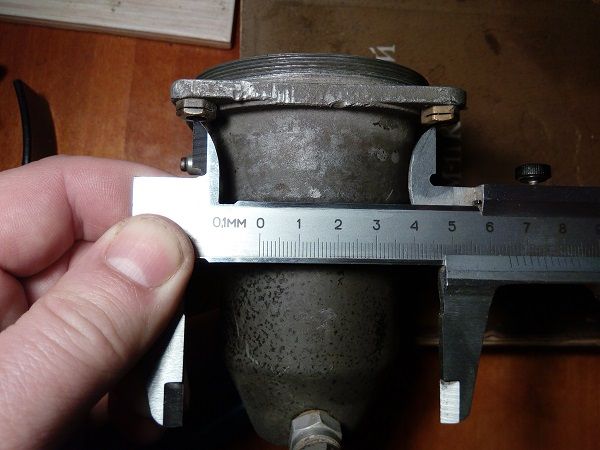

65мм по крепежным винтам (М5)
    40,7 КБ · Просмотры: 175

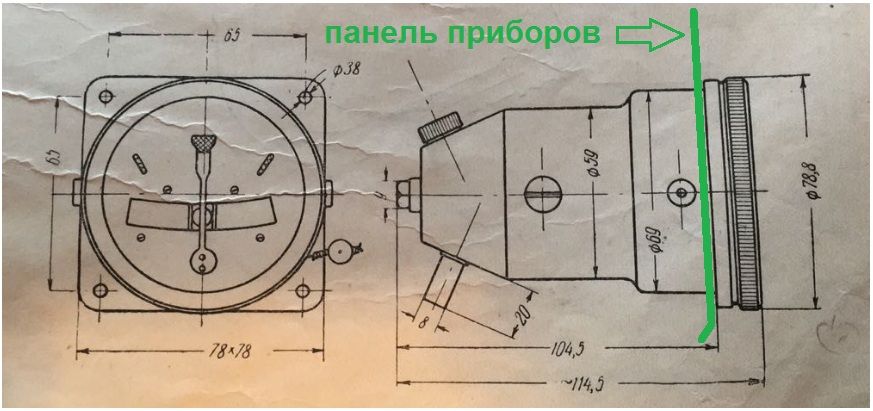

Спасибо всем, кто откликнулся! Тайна странного диаметра раскрыта благодаря коллеге, приславшему чертеж УП-2. Все просто, прибор был установлен крепежным фланцем не внутрь, а по верх приборной доски. Как раз за фланцем идет тело диаметром 69мм. Сделал шаблон на 69мм, примерял к уцелевшему сектору, получается.

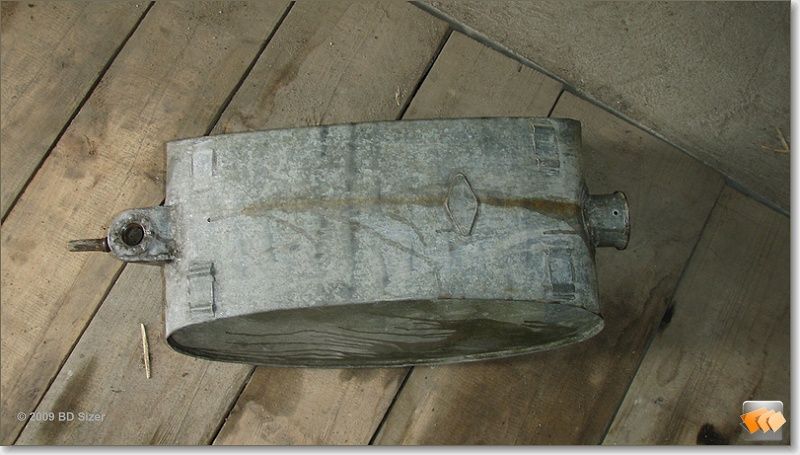

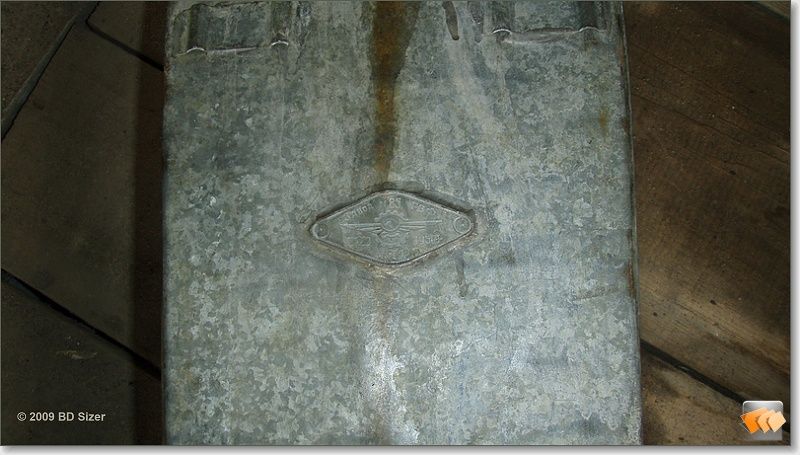

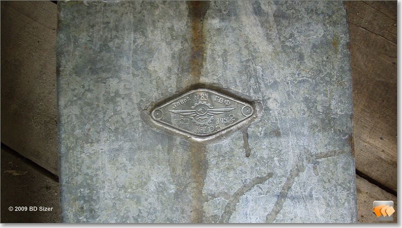

ПРивет ! Ьак на По-2 из оцинковки,кто скажет на верняка,его паяли или как то еще?Есть ли подробное описание?
Лет 10 назад держал в руках, помница что паянный был ...
    65,7 КБ · Просмотры: 210
    69,2 КБ · Просмотры: 196
    81,8 КБ · Просмотры: 189
шо ,по пьяне руки  плохо держали ,куда бачёк делся??? Мне надо для нового самолета По-2шс
