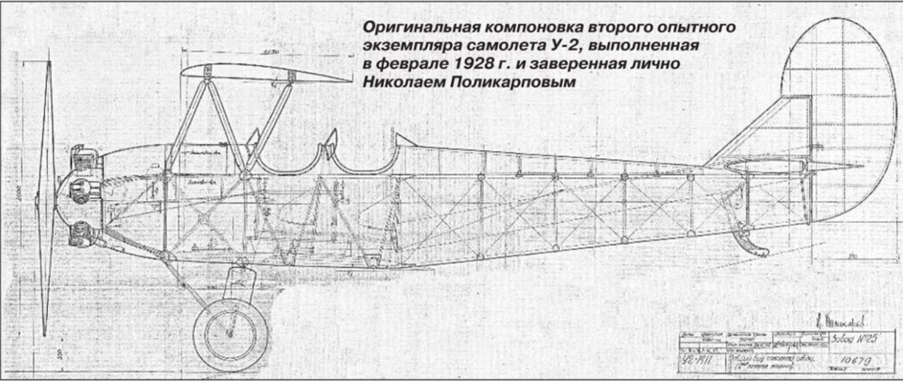

Новая книга М.А.Маслова вышла в 2016 г. оказывается.
"Прославленный По-2... "Чокнутый будильник".
Похожа на "Небесный тихоход" 2011 г., но с дополнениями.
Просмотрел только отрывок в интернете и нашел чертеж первого У-2 1928 г. Там мелко, но видны узлы как Красвоенлет нашел. Но почему-то там замки патефонные для кока не на узлах расположены.
    140,2 КБ · Просмотры: 252
первые самолеты по фюзеляжу и начинке очень отличаются
По описанию 1933 г. помню геометрия та же что и у 1936 г. По фотографиям снаружи, тоже все похоже. Только капот мотора другой, моторама другая, стандартные узлы задней части фюзеляжа - как нашел Красвоенлет похоже. Сиденья странные - от У-1 наверное. Труба балансира по чертежу внизу - но схема управления та же. Подзаголовник маленький на фюзеляже. Костыль - как по чертежам 1936 г. Профиль понятно не ЦАГИ-541 а ЦКБ ОСС-2. Как Иванов говорит, его модернизировали в ЦАГИ-541 слегка. Два бака еще и вместо подкоса бензобака крестовые расчалки. Колеса тоньше и спицевые. Стойки крыльевые и центроплана дюралевые. Остальных отличий вроде бы нет от прототипа 1936 г.
пол другой, педали,качалки на рулях и элеронах другие
есть у меня эта книга 33 года так что могу сравнить

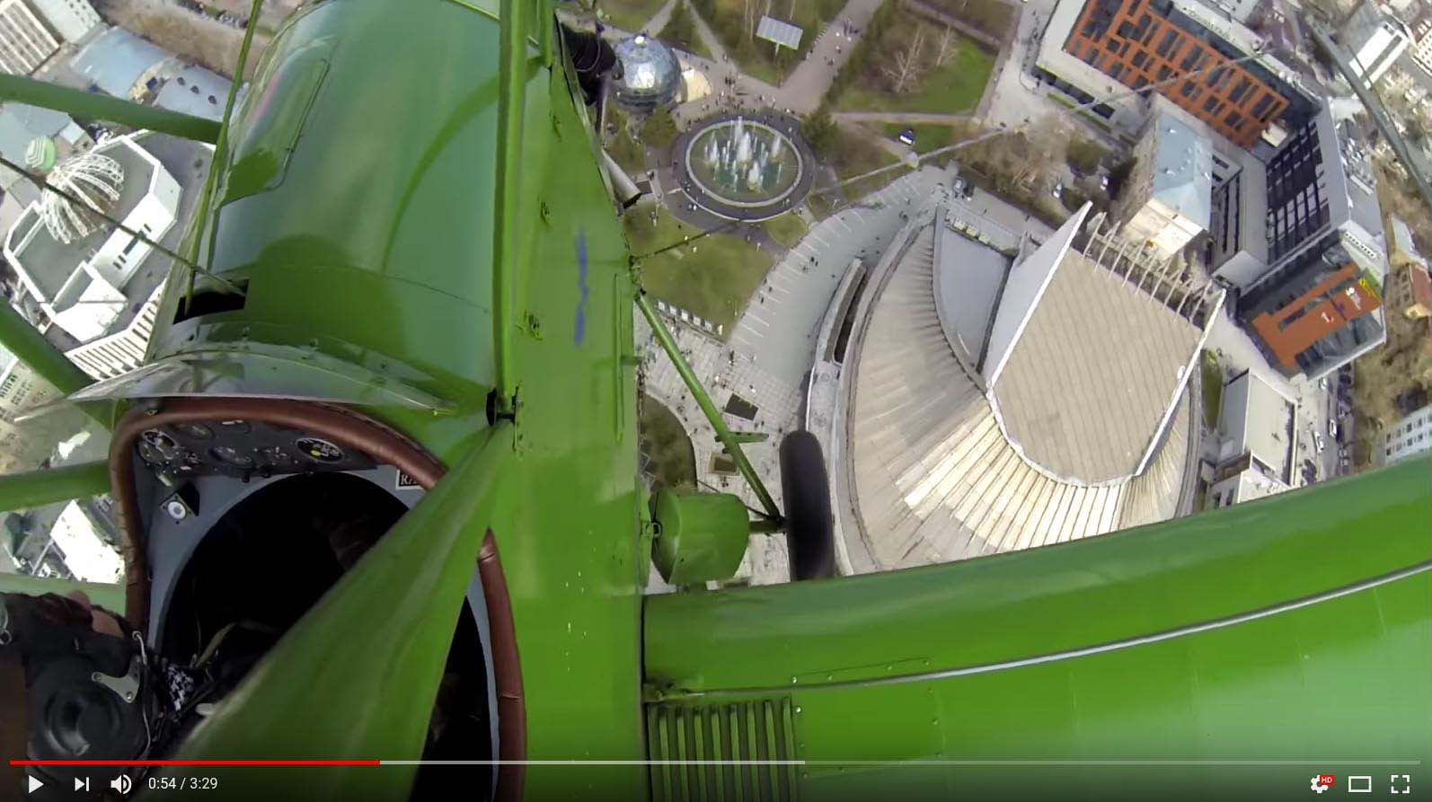

Это настоящий День Победы! Хорошо бы и в Москве так пролететь!
Столько всего в одном самолете. С аэродрома взлетает в такой одинокой утренней атмосфере... и вдруг как кино... как-будто ожил из времени "военных рассветов". Победа реально прилетела из того времени как новый По-2.  Передается воодушевление и пилота!
По-2 над Новосибирском 9 мая
https://www.youtube.com/watch?v=AD0mgbZdunY
Рад за вас. Городским властям г.Красноярска пока ещё смелости не хватает разрешить вот так же пролететь над центром города в момент празднования.

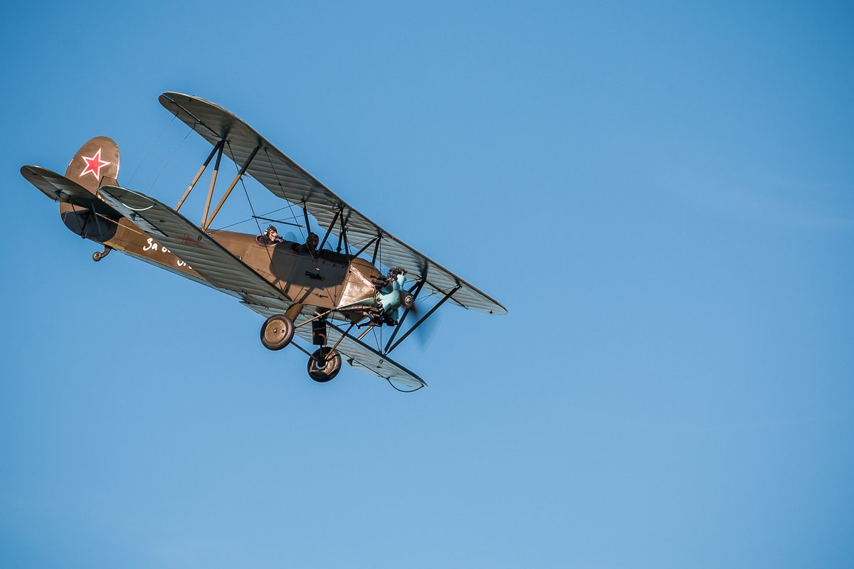

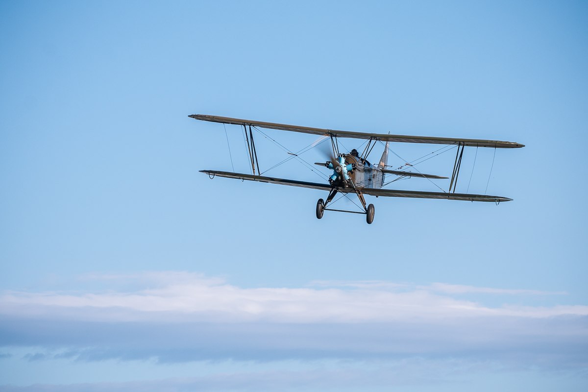

По-2 на реконструкции битвы в Самаре.
Фото Евгения Решетникова.
