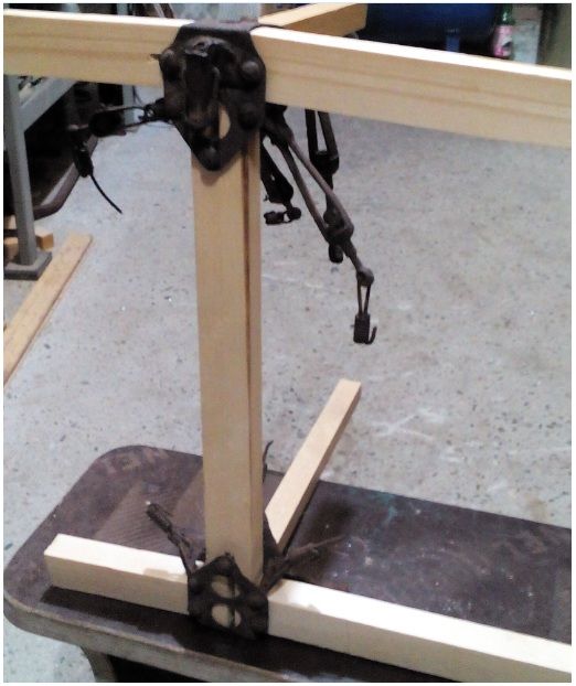

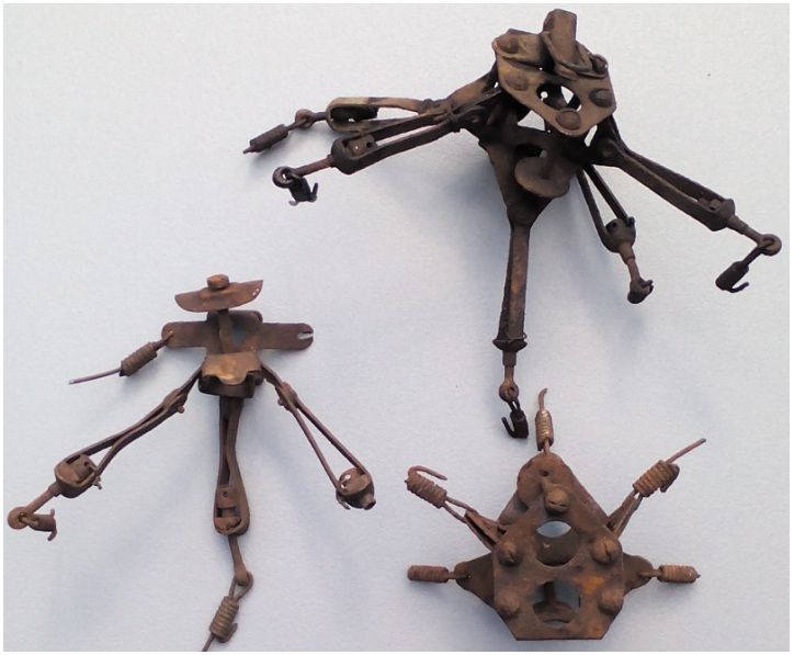

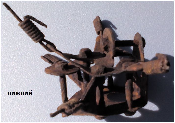

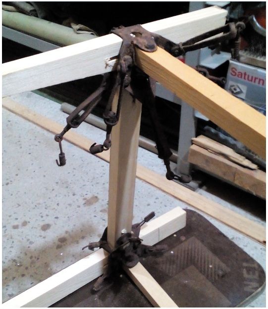

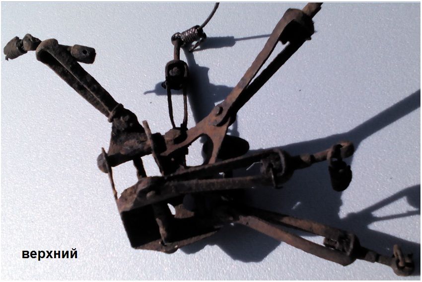

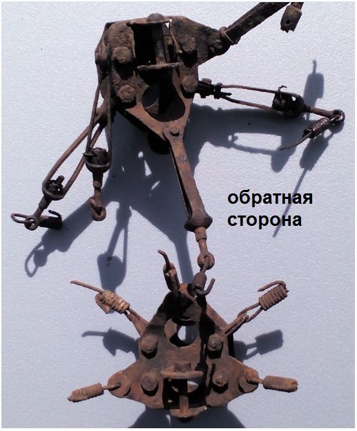

В районе Геленджика обнаружено место падения У-2. Всё сопутствующее железо конструктивно соответствует имеющимся в свободном доступе ТО и др. литературе. Но..., есть не большой, но очень интересный ребус!
Нормальный узел хвостовой части имеет конструкцию, отличную от стандартной, общеизвестной. При чем верхний и нижний узлы так же различны по конструкции, верхний выполнен в купе с патефонным замком. На вскидку они более усиленные, что ли, хотя по весу отличие не большое, т.к. изготовлены из металла 0.7 - 0.8 мм, против 1 мм у стандартных.
Осмелюсь предположить, что это от увеличенного по ширине фюзеляжа, т.е. санитарная или штабная машина. Какие будут мнения? Может кто располагает информацией по конструктивным особенностям задней части фюзеляжа  модификаций "С", "ШС"?
На фото слева для сравнения стандартный узел.

Красота! Очень интересно! Надо подробные чертежи Вам снять, поскольку нет чертежей таких деталей!

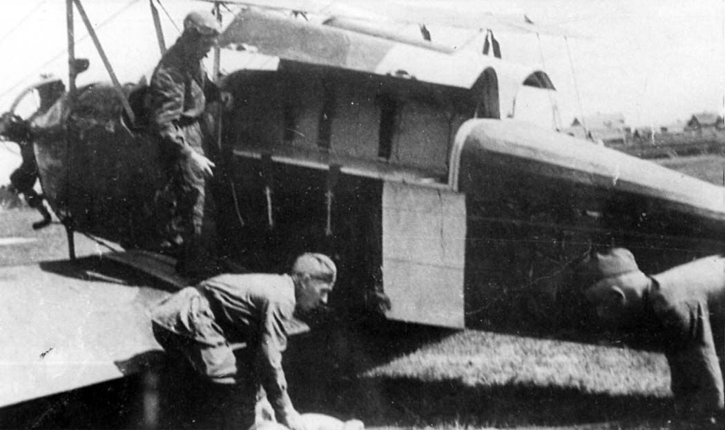

Стандартный узел задней части из 1,5 мм сделан. Надо проверить как кассеты Г.И.Бакшаева (коробка шире фюзеляжа для лежачих раненых) ставились сверху на заднюю часть фюзеляжа - может быть пристегивались такими замками патефонными...
Прошу прощения Красвоенлет!

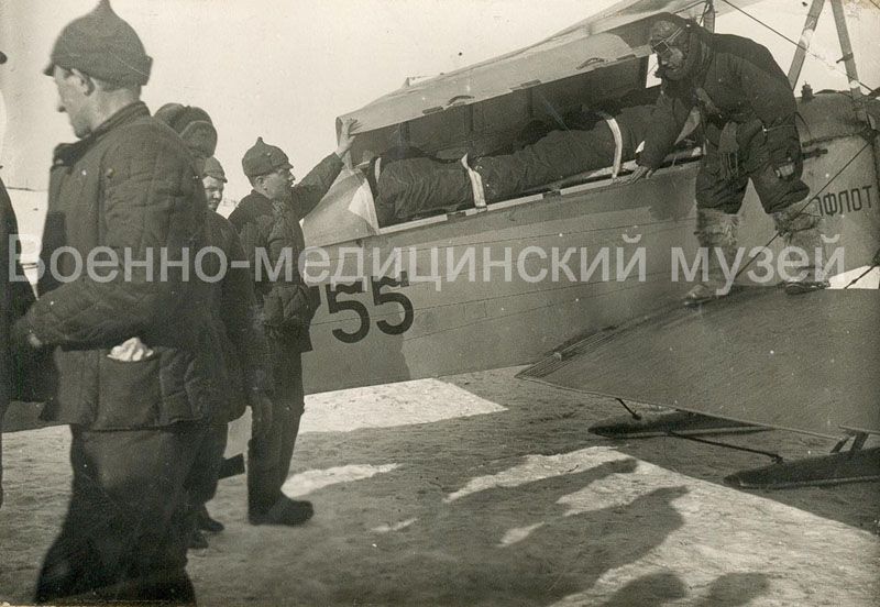

Не Бакшаева а Филатова кассеты. С-3 самолет. Фото из интернета прикрепляю.
Спросил у В.П.Иванова, могут ли такие узлы быть от кассет "Бакшаева", хотя думаю он понял как от "Филатова", он считает не от него, но аргументов он не привел.
Вы правы, прикидывал на глаз, перемерял, стандартный 1.5 мм, диковинка - 1мм.
Кассеты Бакшаева вроде на нижние плоскости устанавливались, про фюзеляж не слышал(не видел на фото).
Самолет с Кассетами Бакшаева Филатова на фюзеляже вместо гаргрота похож на санитарный, но получается как бы гаргрот широкий - шире фюзеляжа - ступеньки с боков на стыке "нового гаргрота" и фюзеляжа. Фото есть в книгах В.П.Иванова и М.А.Маслова. Книги далеко, пока не могу сфотографировать.
Логично что для кассет Бакшаева Филатова укрепляли стыки стоек и распорок к верхней грани задней части фюзеляжа.

Если честно, вообще не пойму, при чем здесь кассеты? Речь идет о задней части фюзеляжа, и эти узлы были именно там, а не на кассетах. Всего их 16(8-на верхних лонжеронах и 8 на нижних). Найдено только 13 штук, остальные видимо разграблены.
Смоделировал на скорую руку, может так нагляднее будет:

Мысль о кассетах возникла, поскольку их прочно надо удержать на фюзеляже, думал прочнее сделали узлы. Распорки болтами прикрутили, так как на них кассеты ставятся и замки патефонные к самим узлам прикрепили (Хотя "стремно" проектировать крепление кассет на патефонных замках).
Еще подумал что не архаичные узлы 1928 г. - поскольку тандеры сережчатые с чашечками а не с сухарями, но могли, наверное и в 1928 -1933 г. с чашечками делать, как и после с сухарями.
Но теперь увидел, что и нижний узел такой же как и верхний, но без патефонных замков.
Напрашивается вывод, что это У-2 до 1936 г., там стыковые узлы задней части фюзеляжа именно со щеками боковыми были. Оригинальный чертеж в описании У-2 1933 г. Неужели ни у кого нет на руках, чтобы отсканировать фото задней части фюзеляжа, сравнить узел. Там без размеров, но конструкция понятна. Оно есть в библиотеках - в Ленинке в Москве, в РНБ в Петербурге. Вот кто-то на аукцине продает такую книгу.
