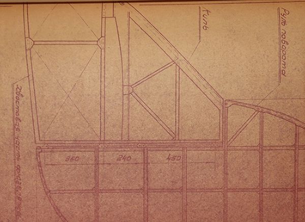

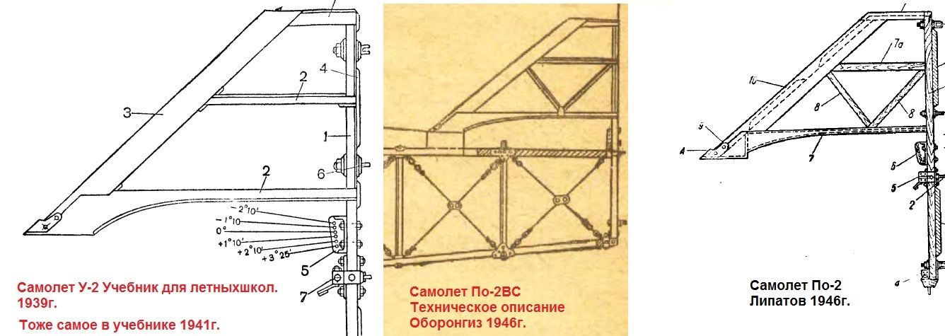

Согласен, не понятно почему нет раскосов на чертежах в описаниях 1936-1941 годов. Не верится что забыли, наверное был такой вариант без раскосов. В Альбоме 1952 г. есть внутренние раскосы, Липатова книги тоже отражают поздние модификации, и в польских чертежах CSS есть такие раскосы. Значит лучше с ними.

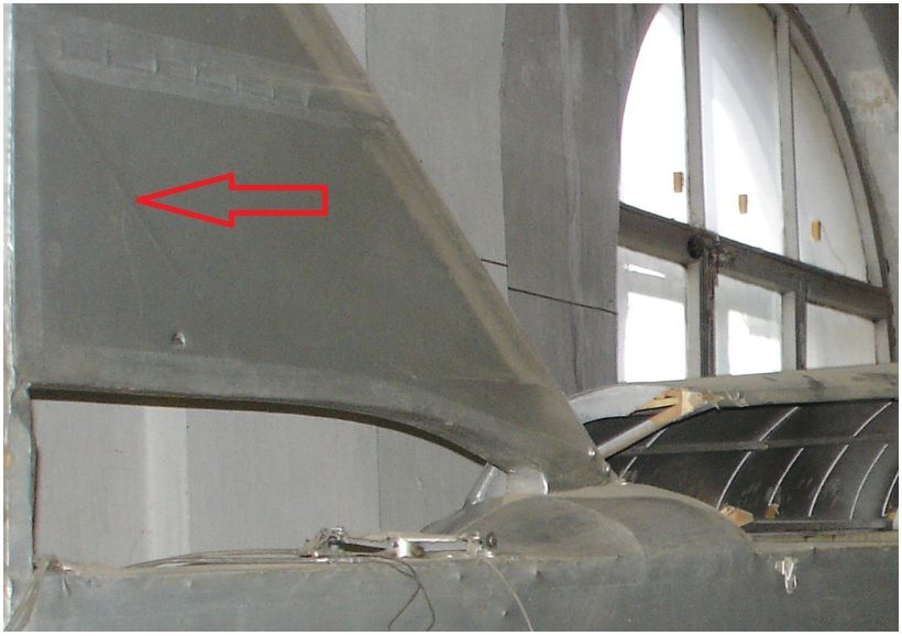

Была мысль, что во время ВОВ, с целью упрощения производства от них отказались, но вот еще раз перелопатил все фото и нашел кое что. Казанский борт, как где то упоминалось, выпуска победного 1945г. И на нем явно просматривается раскос.

С послевойной понятно, были раскосы и у нас на По-2 и у поляков на CSS-13. Интересен до военный период и период ВОВ, когда к ним вернулись.

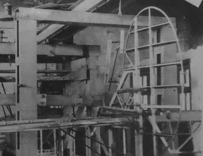

Интересное фото, 1949... Роствертол?
Erisky! От куда синька, если не секрет? Из Самарского филиала архива НТД?

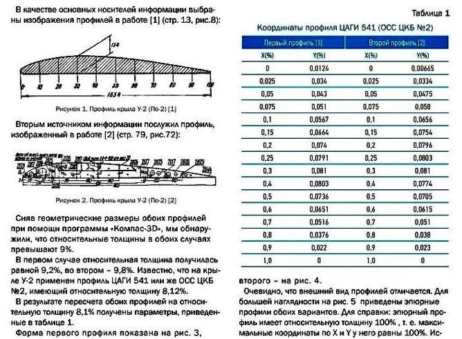

@ Fa-Fa
Вы спрашивали координаты профиля По-2. Нашёл статейку с координатами.
