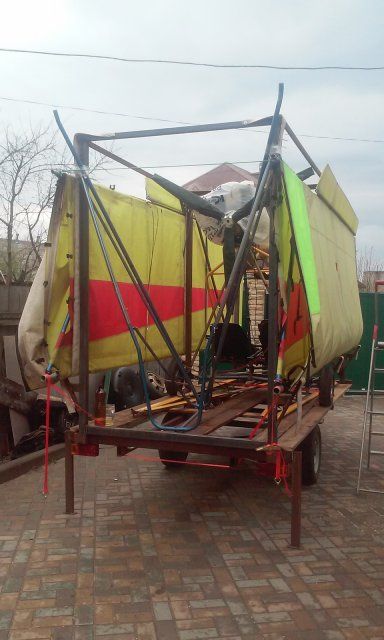

Здравствуйте уважаемые владельцы этих аппаратов. Скажите пожалуйста есть ли у Квиксильвера возможность быстрой (в течении часа) складываемости/отстыковки крыльев. Сам сейчас летаю на дельте, а хранение в обычном гараже, по этому присматриваю аппарат аналогичный по удобности транспортировки. Выкатил из гаража, привез на прицепе, разложил/пристыковал крылья и в воздух. Возможности хранить в 10 метрах нет... Спасибо.
После небольших доработок за 2 часа собирается
    44,6 КБ · Просмотры: 316
У нас он хранится в ангаре на аэродроме, поэтому часто не разбираем, но если надо перевезти - возим не отстыковывая хвост (на квиксильверах верхние точки крепятся  к крыльям). Отсюда нет необходимости отсоединять троса и тягу, не нужно снимать стабилизатор и киль с рулями. Соответственно сборка-разборка укладывается в час с контролем и контровкой всех соединений.
С такой шириной нужно машину вперед отправлять, чтоб проверить дорогу на наличие или отсутствие сотрудников ГИБДД 😉
