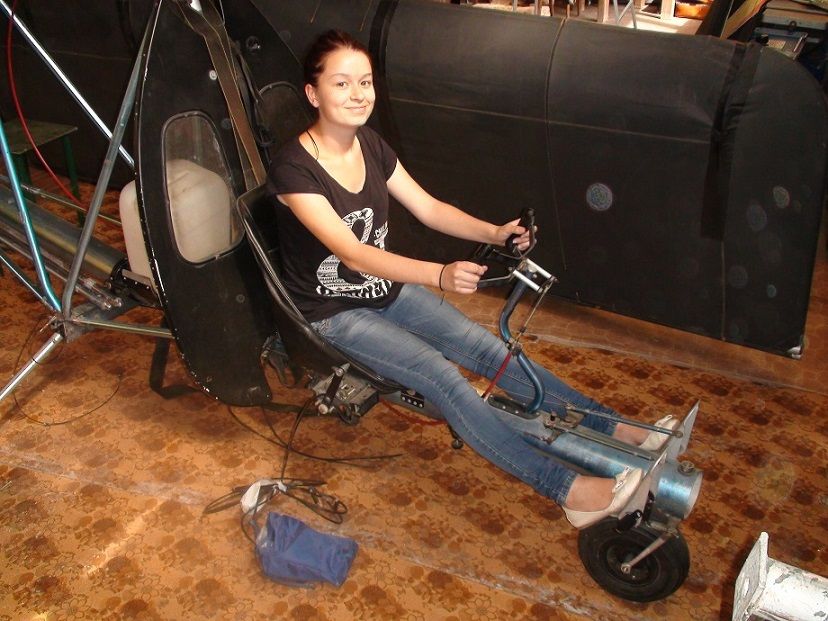

  Хорошая фотография вполне достойная размещения в ветке про Красивых девушек, небо и самолёты там что-то.
В плане же компоновки ГТ-400 возникает вопрос о росте данной красивой девушки? Такими совершенно прямыми ногами (в буквальном смысле этого слова) рулить будет весьма неудобно. 🙂
У сиденья регулировка как на автомобиле вперед назад
