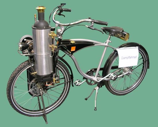

Я вот тут подумал по поводу сабжа, а что если сделать "Двигатель внутреннего парообразования"?  ;D
Т.е. вместо пара подавать/впрыскивать в цилиндр перегретую воду под большим давлением, скажем Т=520К, Р=10МПа. По идее, при впрыскивании в цилиндр, где давление равно атмосферному такая водичка должна мгновенно превратиться в пар и дальше всё как положенно. Давление можно создать насосом(где то читал что насосы гидроусилителя легковых а/м дают до 100атм.). Греть не всю воду в баке, а только текущую порцию, следовательно не нужен громоздкий/тяжёлый котел, но нужен теплообменник, способный мгновенно нагреть до нужной температуры напёрсток воды.
Кто чё думает о сиих "бреднях"?  ;)
Tommy Versatty
Бредни поддерживаю... Только надо давление создавать плунжерным насосом от моечного агрегата типа керхер, а перегреватель пара достаточно легко сделать (спираль в факеле)... Нужно эксперементировать...
JohnDoe
А спираль навить виток к витку на цилиндр и греть горелкой прямо его(типа Стирлинг ;) ) Тогда, при расширении не будет потерь тепла в стенки. Пар после РХ сбрасывать в конденсатор в котором подогревать следующую порцию(рекуперация), организовать замкнутый цикл воды(тогда её потребуется немного). А я вот ещё вспомнил о беспламенных каталических нагревателях, как-то видел такую штуку для пайки свинцовых кабелей(давно,когда одно время работал кабельщиком-спайщиком). Может еще в этом направлении покопать? Тогда можно в таком катализаторе "насверлить дырок" под змеевик, а затем еще всю сию фигню сунуть в термос, для теплоизоляции...
Поршневые кольца из фторопласта им же покрыть гильзу, сам поршень из текстолита или люминя(можно и гильзу/цЫлиндер), тогда смазка маслом не нужна, они на воде лучше работают и т.д. Можно сладить экологичный, лёгкий, дешёвый двиг.
Ууууууу! Так, глядишь, и ДВС догоним по КПД, а опосля и перегоним!  ::)  ;D

Пар в цилиндре охлаждается, совершая работу. Стенки цилиндра будут иметь температуру НИЖЕ температуры ПОДВОДИМОГО пара. Как же будет работать перегреватель пара, намотанный на этот цилиндр?
Возвращаясь к #113: рекомендую скачать "Физико-технический справочник" под редакцией К.П. Яковлева в трех томах - он более приближен к "нуждам" практиков (математика, механика, теплотехника, прочность и прочее  прикладного характера).
JohnDoe
В том то и смысл! Как я понял для паровой машины как раз важно, чтобы разница температур пара и стенок была как можно меньше, в идеале - равна, тогда пар не теряет часть энергии на нагрев стенок, а всю её отдаёт в работу. По такому принципу строит адиабатные ДВС например фирма “Камминс”: http://dvpt.narod.ru/russian/history/index13/ Но у них проблемм по-более чем у нас ;) Нам-то надо стенку всего до 300гр наргеть, а им до 800-1200! Посему ДВС есть, но с мизерным ресурсом и космическими материалами/технологиями/ценой. Подогрев стенок цилиндра был реализован еще на заре паростроения, вроде у Стефенсена цилиндр имел двойную рубашку в которой циркулировал пар, прежде чем попадал в этот самый цилиндр. Я плясал от этого.
