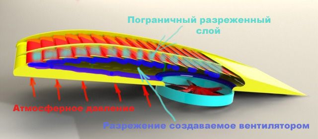

Ошибка, на мой взгляд, в том, что поток в реальности не будет ложиться на поверхность жалюзи, а будет засасываться со всех сторон и приобретать реальную свою скорость только в самом створе щели
Не вижу абсолютно никакой проблемы в организации нужного направления потока-расположением вентилятора.
Далее про "разряжение"
Что вы прицепились к этому слову? Нет там разряжения.
Есть внешнее давление на границе сред. Можете назвать его динамическим давлением
Внешне давление влияет на  внутреннее давление в объеме газа(жидкости). Можете назвать статическим
Если например сжимать газ в цилиндре, растет внешнее давление на границе сред (на стенки цилиндра и поршня). свободный пробег молекул при этом уменьшается, они чаще сталкиваются между  собой и стенками цилиндра ,отсюда растет и внутренне давление, как следствие растет температура
Так к примеру происходит на сверхзвуке, когда проявляется сжимаемость воздуха
Ну а на дозвуке , когда нет сжимаемости, что происходит с внутренним давлением струи,  сами домыслите?

Предоставленная картинка потоков – выполнена программно. Ее отрицать – некорректно, бессмысленно и лженаучно.
Не все программные средства корректно решают подобные задачи.
В данном случае,реальную картину (которую отрицать бессмысленно) покажет простая указка с шелковинкой,подносимая к  реальному вентилятору в кольце!

В чем я заблуждаюсь – КОНЦЕПТУАЛЬНО? Если само направление ошибочно, подскажите– ГДЕ эта ошибка.
Только не напрягайтесь. Эмоциональность в процессе этого диспута наибольшим образом исходит от вас. А вы ее экстраполируете на "аудиторию", которая, скорее, прикалывается, чем фонтанирует эмоциями.
Итак. В вашей конструкции используется скорость потока, создающая перепад давления на некоторой поверхности жалюзи. Ошибка, на мой взгляд, в том, что поток в реальности не будет ложиться на поверхность жалюзи, а будет засасываться со всех сторон и приобретать реальную свою скорость только в самом створе щели. И рабочей поверхностью можно считать плоскость под жалюзи. Сами же жалюзи будут работать описанным образом лишь при достижении вполне приличной горизонтальной скорости, когда их эффективность уже будет нивелировать вредное индуктивное сопротивление, да и наличие их уже будет необязательным для самого полета. То есть тогда, когда ваше крыло и так полетит, как аэродинамическая поверхность. Для создания эффекта "подсоса" воздуха они, безусловно, нужны, но лишь как распределяющий механизм перед вентилятором. Иначе, разрежения за счет скорости потока на плоскости крыла не создать. Вентилятор будет забирать воздух отовсюду, то есть далеко от обдуваемой плоскости.
Отсюда следует, что описанным образом вертикального взлета не получить, а можно получить лишь обдув верхней поверхности, для полета на больших углах атаки без срыва, то есть на малых скоростях.

Хочу обратить внимание публики на проблему снижения давления при отсосе воздуха из отверстия в сплошном экране.
Для автора вертикального взлета это будет не понятно, так что он может на это не обращать внимание.
Итак!
Предположим, что мы каким то образом мгновенно освободили некоторый объем пространства от воздуха в пределах того отсасывающего отверстия.
Что получится?
Молекулы воздуха в силу их движения получат возможность занять это пустое пространство. А скорость молекул газа превышает скорость звука. Здесь уже не раз озвучивали эту скорость.
Поэтому, чтобы поддерживать глубокое разряжение ТОЛЬКО вблизи отверстия (на сверхмалом расстоянии) требуется обеспечить скорость откачивания воздуха вблизи этого отверстия превышающую скорость движения  молекул воздуха. Отступя чуть далее отверстия эта скорость откачивания резко (в кубе от расстояния) начнет падать.
Поскольку обеспечить скорость откачивания соизмеримую со скоростью звука в воздухе не удастся, то и этого разряжения получить не предвидится. Предельный случай когда перед отверстием нормальное атмосферное давление, а за отверстием глубокий вакуум.  При реальных скоростях откачивания порядка 100 м/с сколь заметного разряжения создать не удастся, так как скорость молекул воздуха МНОГОКРАТНО превышает потуги малого отверстия и объем окружающего воздуха по сравнению с площадью откачивания превышает в десятки раз.
Этот ответ был завуалирован в моих 15 вопросах, но у автора не хватило ни понимания, ни знаний даже проанализировать зачем я задал эти вопросы.
Наилучший, самый производительный способ откачивания воздуха из пространства спереди воздушного винта является открытый вход перед вращающимся винтом когда нет дополнительных препятствий в виде аэродинамического сопротивления от всевозможных шторок, жалюзей и чего там ещё придется прицепить, что хорошо описано в литературе.
Попробуйте. Мы проверяли. Визуальный результат зависит от производительности вентилятора. Когда метровый вентилятор перемещает лишь куб за сек. Воздух заходит почти как колбаса на шинкование.  А если 30 куб/с - как на картинке. Это факт.
Почему поток не будет ложиться на верхнюю поверхность жалюзи?
Поэтому я и предлагаю привести общую площадь отверстий жалюзи близко к проходному сечению вентилятора. А сечение за этими жалюзи (отверстием) сохранять вплоть до непосредственно входа в вентилятор. Тогда скорость потока не будет резко падать. Про вертикальный же взлет я предлагал забыть в начале темы.
