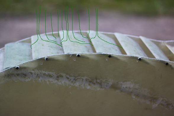

Почему поток не будет ложиться на верхнюю поверхность жалюзи?
Потому, что его конфигурация будет напоминать ту, которую вы приводите на картинке со стрелочками перед и после вентилятора. И его ощутимая плотность будет лавинообразно возрастать именно в сечении щели. А перед щелью будет тот же легкий ветерок, что и перед плоскостью домашнего вентилятора или, все равно, ВВ самолета.

snmon сказал(а):
Вот так шелковые ниточки демонстрировали  протекание.  Это факт.

spavik сказал(а):
Вот так шелковые ниточки демонстрировали протекание.Это факт.
Ниточки лишь оказываются в любом из возможных направлений потока при любой его плотности. Вас же, насколько я понимаю, интересует лишь поток максимальной интенсивности, при которой можно говорить, о каких-либо эффектах. Подвиньте ту ниточку, что лежит на крылышке, поближе к щели и вы увидите, как она вытянется стрункой, попав в поток, при котором скорость максимальна. В этом же положении она находится в медленной, периферийной части потока. Лучше всего вам воспользоваться измерителем скорости ветра. Помещая его датчик в различные места перед щелью, вы получите неоспоримые результаты.

spavik сказал(а):
шелковые ниточки демонстрировалипротекание.
-чтобы они показывали скорость потока=нужно бы мерить силу,
с какой он эту ниточку тянет.
ЗЫ=место разветвления ниточек показывает область с почти нулевой скоростью!\к сожалению=на горбу профиля...\
http://alternativenergy.ru/knigi/001/141-skorost-vetra-i-kak-ee-izmerit.html
-или с помощю микролопатки на оси\угол подьёма\

spavik сказал(а):
На холме этой жалюзи поток разделяется и ныряет по своим щелям!
-тут-то и беда
=поток перед жалюзией имеет малую скорость
\площадь сечения большая\ и как видим=между нитками 1и2,
7и8,12и13=скорости на лопатке=0!
=скорость потока растёт в щелях между лопатками,"притягивая"
их между собой...\подуйте промеж двух жалюзий=листов для самоубеждения\.
суммарный эффект будет зависеть от разницы кривизны лопаток в этом раёне.
и только тут можно получить дополнительную тягу!!!
\или подьёмную силу\
http://1.bp.blogspot.com/_4ify7vDXrDs/TC3rtHelvpI/AAAAAAAAGJ8/u30HQgGcxgE/s1600/smCFDAeroAnal.jpg
=пишуть,что на такой штуковине получают\после многолетней оптимизации\ тягу два раза больше,чем на чистом винте...

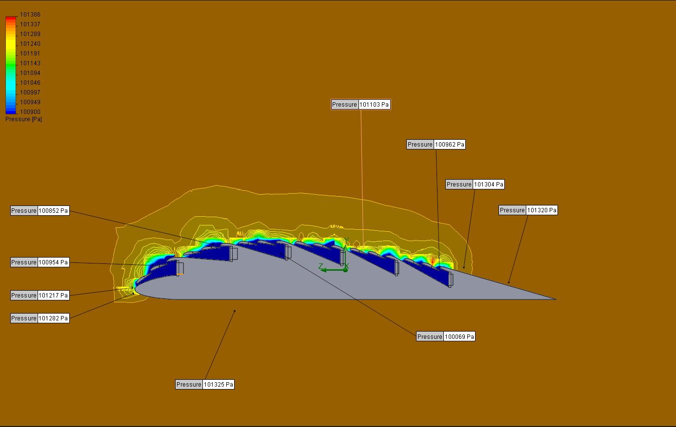

виктор-нео
snmon сказал(а):
Так.
Но для снятия урожая нужно дождаться, пока яблоки созреют. Зелень годится только в компост. И воздух должен разогнаться до определенной, измеренной и просчитанной в цифрах, скорости. А если следовать вашей логике, то можно сказать, что достаточно втянуть ртом воздух через резиновый шланг на выходном отверстии и самолет взлетит вертикально.
Ну... Вы согласны, что обтекание  идет - ТАК. И компьютерное моделирование - это подтверждает. Значит физически - МОЖНО создать разрежение на верхней поверхности НЕПОДВИЖНОГО крыла в предложенной концепции? ДА или НЕТ?
Говорим не о ЦИФРАХ. Говорим о возможности или НЕ возможности создания МЕСТНОГО разрежения на неподвижном крыле БЕЗ ОТКАЧИВАНИЯ ВСЕЙ АТМОСФЕРЫ.
JohnDoe
Уважаемый! Ну Вы жеж вроде профессионал в рисовании! Ну что за грубый фэйк Вы суёте?! Я понимаю, что планшеты нынче обшедоступны и весьма совершенны, но дорисовали бы хоть до верхней границы кадра, а то чего это у Вас "ниточки" в воздухе-то висят? :eek:
Конечно можно так создать там слабенькое разрежение, вам же уже привели пример, что так работают вауумные столы.
Так что в качестве вакуумного стола эта штука вполне работоспособна. При этом, форма жалюзи решающего значения не имеет, а имеет значение процент перекрываемой ими площади. Чем меньше этот процент, тем больше разряжение. При нулевом перекрытии отверстия вентилятора жалюзями  (т.е. когда их нет совсем) получим самое высокое разряжение.
Такой вырожденный случай вакуумного стола называется "вертолет".
виктор-нео
Если Вы посчитали, что это реальные нитки?.. То где Я?   Мама дорогая...
Для тех, кто на бронепоезде: "НИТОЧКИ" нарисованы в PAINT.  Чертил в ноуте и без мышки. Вы че?
виктор-нео
Значит МОЖНО? Но до этого, ФЛУДЕРЫ  поддерживали точку зрения об "ОТСОСЕ ВСЕЙ АТМОСФЕРЫ".
Можем ли сказать, что предложенная мною концепция теоретически - ВОЗМОЖНА? И не противоречит законам физики и аэродинамики?  Без цифр.
