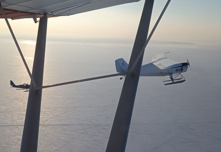

Мы его достраивали около 3 лет. 2 года эксплуатируем. Итого 5 и до этого несколько лет кочевал из одного помещения в другое. Точно сказать в каком не могу.
Это ещё не так и много, 5 лет. А что у вас с центровкой? Я подумал, может излишне передняя, отсюда большие потери на балансировку, что и даёт такие скорости. Для взлетно- посадочных многовато, для крейсера маловато. Хотя передняя центровка и неплохо, но все хорошо в меру.

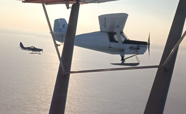

Доброе утро. Изначально центровка была передней 38%. Причина- хвостовая часть увеличенная на 350 мм, тяжелый костыль, свободнонесущий стабелизатор, элероны по всему размаху, пилот (90кг) чуть сзади Ц.Т. Чтобы вывести центровку в норму (25%), пришлось сдвинуть двигатель вперед. Взлетно-посадочные скорости близки к норме, а крейсерская мала потому что друшлаг. Кабина открытая, подкосное крыло с зависающим элероном, шасси а-ля ПО-2. Все это очень сильно мешает самолету разогнаться. В крейсерском режиме с брошенной ручкой 90 км/ч при оборотах двигателя 5700. Чтобы увеличить скорость в горизонте добавлял обороты. Возникает кабрирующий момент. Можно конечно и разогнать и бороться ручкой с кабрированием, но мне нравится когда летишь в хорошую погоду руки на коленях рулишь одними педалями. Наслаждаешься полетом!!! На посадке скорость снижал до 60 км/ч. Сыпется. Увеличить посадочный угол мешает костыль. Чтобы убрать все мешающие быстро лететь, надо делать другой самолет.

Если при даче газа возникает кабрирование, то не верно выставлен мотор - однозначно.
Обычно ставят СУ не в ноль , а чуть опуская его на пару градусов, а у моторов с большим моментом еще и в противоположную моменту сторону 1,5-2 градуса. Можно конечно немного изменить деградацию стабилизатора, но это съест ту же прибавку скорости.Мы под крепление рамы ставили разрезные шайбы тем самым добиваясь нужного результата.
Угол мотора выставляется при помощи не хитрой приспособы в виде шайбы точно под 90 гр. наваренной на трубу которая вместо винта крепится на ось , самолет при этом должен находится в строительном нуле. Измерения стоит производить электронным угломером.

Вот это и есть нормальная посадка для с-та с хвостовым колесом. То есть критической скоростью срыва и является 60 км/ч . Хорошая характеристика с-та для малоопытного пилота. В таком случае даже 80 км/ч не про второй режим, я полагаю. И даже если на посадке сначала касается хвостовой, а потом плюхается на основные - приемлемо вполне. Самолёт с хвостовой стойкой нужно сажать так, чтобы в момент касания была уже срывная скорость, тогда он не будет козлить.
И это нормальное явление при росте скорости.

Айрат привет! Спасибо за хорошие слова. Для МИР. Если есть плечо, а оно есть у высокопланов, возникает кабрирующий момент и убрать его выкашиванием двигателя невозможно. Можно добиться полета в горизонте на определенном режиме работы двигателя о чем я и написал. Сбросил газ пикирует. Добавил кабрирует. Для PNL. У самолета много мест которые дают большой прирост лобового сопротивления. Например подкосный узел на фюзеляже на который приходит амортизатор основного шасси, подкосный узел на крыле и т.д. Поэтому стараются все спрятать в обтекатели. Углом установки лопастей попробую увеличить крейсерскую скорость. Это летом.
Мой с-т , кстати, так не реагирует, хотя схема очень похожая и стабилизатор обдувается примерно так же. А на изменение скорости отчётливо реагирует пикированием/ кабрированием. С брошенной ручкой летит нормально, только по крену надо чуток придерживать, при этом скорость плавно нарастает, потом плавно уменьшается и снова растёт в диапазоне +- 10км/ч от скорости на которой отбалансирован, и так с периодом 20-30 сек.
