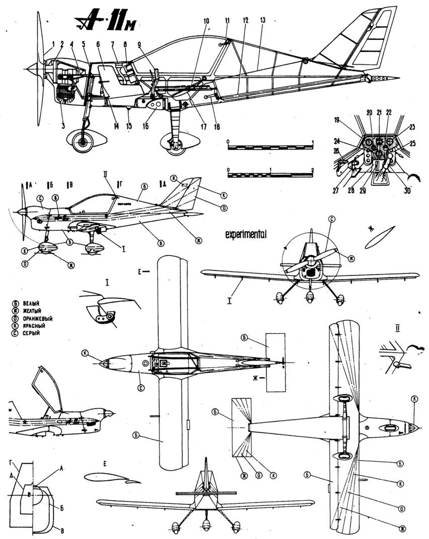

Вот Пример Самолета который можно построить из дерева и фанеры, который был построен в 1985 году и до сих пор летает. На фото с Двигателем ЧеЗет , сейчас стоит Буран.
Так как делается из дерева цена материала намного меньше и в изготовлении намного проще. Потом двигатель на него надо всего 30-40л.с. Подойдет обычный Буран который не проблема найти, и стоит он совсем не 100т.р.
Изготовление такого самолета обойдется в 3000долларов максимум без двигателя и затрат на работу .
Кит комплект на А-21 стоил 7500 долларов с отформованым фюзеляжем, крылом и стабилизатором.

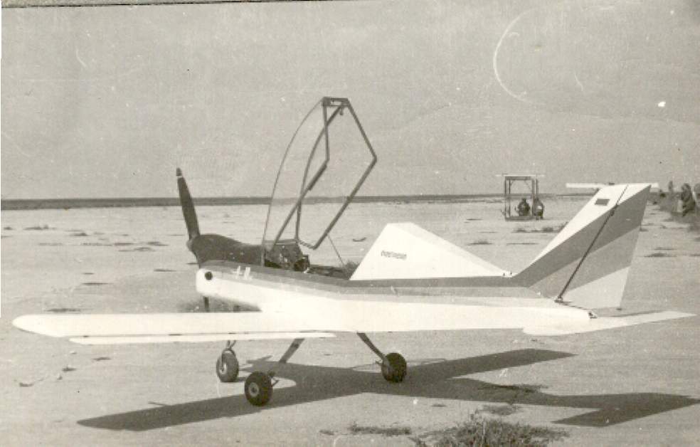

Извините ребята..смотрю я  вот на такие самолёты как этот или А-33 и вопроос у меня такой а что вы получите от полёта на таком тарантасе.........как кроме головной боли.......неужели только быть в воздухе удавлетворяет вас.......такая романтика очень быстро проходит.
Если мне кто пистолет к голове приложит я на таких не полечу.........и это не п.з.ёшь ;D
Э-э-э, Мишель, есть еще люди, которые на парамоторах летают.
А с твоего пепелаца и на понравившейся лужайке не присядешь, и девахе в поле не подмигнешь 🙂
В общем, каждому свое.

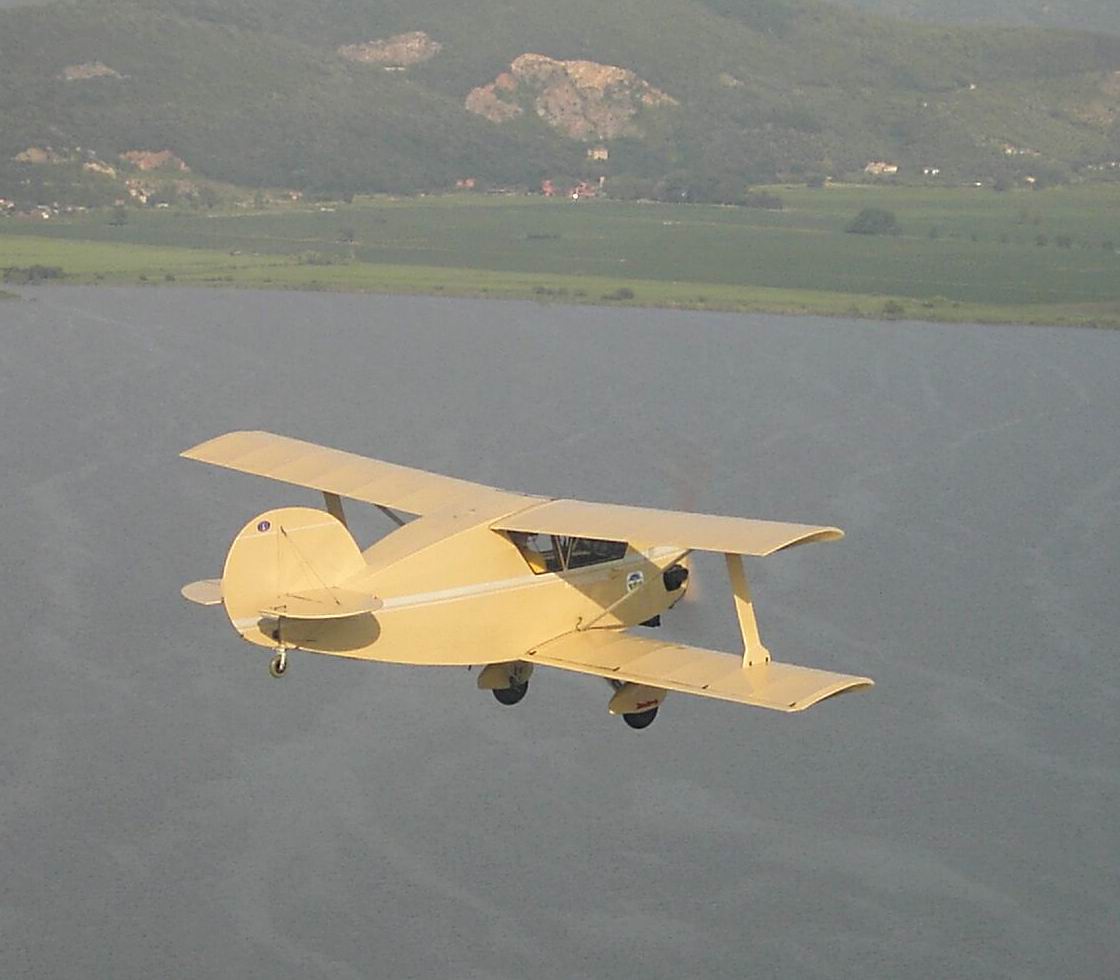

А, это кому как нравится из дерева или из металла, для меня например проще работать с металлом. Даже обрабатывать металл проще чем дерево: заклепал ,загрунтовал ,покрасил и всё. А дерево надо пропитывать подбирать клеи,а то вдруг расклеится в воздухе 🙂даже обшивку замучаешься пришивать к каркасу крыла и потом её ещё пропитывать, см.рис. вот например самолёт Guppy собрать его дешевле но посложнее для меня чем Teenie two. А металл просто настелил, заклепал и покрасил.
Александр, а ты какой металл будешь применять для постройки своего Teenie two? я применяю Д16АТ. Просто некоторые металлы так или иначе придётся заменять, так как у нас в Росии штатный металл, как в чертежах не найти.
    81,7 КБ · Просмотры: 301
