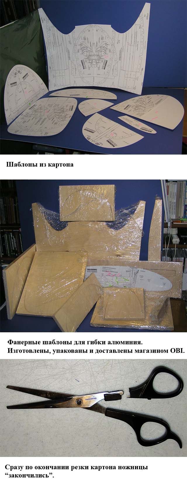

План о чём буду рассказывать:
А. Как приятно чувствовать себя здоровым, полным положительных эмоций и душевных сил. ОРЗ с улучшением погоды закончились.
Б. Подсчитаю расход копий (основных и зеркальных) для изготовления картонных шаблонов. Точность переноса получилась удовлетворительной даже для больших листов. Измерения "крест-накрест" дали отклонения в 1-2 мм. Кроме того, руки знают что и как будут резать.  🙂
В. Поход в гараж или не мешайте технике работать. Крысиное пугало стойко выдержало экстремальные морозы и продолжает работать. Потоп, несмотря на горы снега снаружи, до уровня пола не дошёл. Буду дальше доделывать мастерскую.
Г. Перенос шаблонов для гибки на фанеру. Что и как, во сколько встанет.
Д. Дремель. Покупка. Скоротечное побоище с водобачковым инструментом и выводы по производительности (Дремеля ;D). Для чего хочу применить в авиастроении. Наши аналоги (какие видел).
Е. Покупка материалов и специализированных инструментов. Спасибо Kerfi за разъяснение процедуры покупки инструмента за бугром.
Александр.
[quote author=Commodore link=1130180984/0#0 date=1130180984]
5. Сделать фанерные шаблоны для разметки и гибки. Получилось - надо иметь 31 шаблон, хоть серию закладывай. После семинара, может быть, будут корректировки.
[/quote]
Эпопея с шаблонами завершена. Все шаблоны для резки сделаны из картона 1.4 мм, для гибки -  из фанеры 21 мм. Шаблоны для гибки не распаковывал, проверил (через плёнку) и сложил под диван.  😉  Перед гибкой сделаю дремелевским фрезером галтели (гибочные радиусы) на кромках фанерных шаблонов.
Сделал генеральную уборку - все разделил остатки картона и копий листов на ненужные обрезки и "из этих остатков ещё что-нибуть можно сделать"  🙂 Первых - в мусорку, вторых аккуратно сложил и упаковал.
Подробности (что, где, когда, почём)- позже, пока выкладываю фото.
Александр.

[quote author=Commodore link=1130180984/75#75 date=1144530720]
[/quote]
Значит так. Стало понятно, что резать в городской квартире два квадратных метра толстой фанеры несколько неосмотрительно. Помещение в плечах жмёт, буду всем мешать, пыль, обрезки и т.п. Идея сделать на даче на майских тоже отпала- отключили электроэнергию. Начал искать мастерскую, где могут сделать фанерные детали по картонным. Прямо под окном есть мебельная фабрика. Сразу послали: "халтуру не делаем". На вопрос где можно оформить изготовление мебели под заказ (профиль предприятия, указанный на вывеске), сказали что нигде. Ну и пошли куда подальше...  🙁 🙁
Пошёл в магазин OBI в отдел где "заготовки по Вашим размерам" (кажется так называется).
- Можете выпилить из фанеры детали по шаблонам?
- Можем.
- Нак лучше - на картоне или на бумаге?
- На картоне.
- А что это будет?
- Детали для изготовления самолёта.
- Приносите.
- Охрана пропустит?
- Да.
Купил в магазине рулон 140- литровых мешков для мусора (по ним такого не скажешь - голубенькие такие, блестящие), дома аккуратно запаковал свои картонки и во вторник на автобусе от м. "Аннино" приехал в магазин. Показал охраннику, он спросил что это и немного удивился (так, как только охранники могут удивляться). Принёс в отдел, подождал, когда очередь из страждущих распилить по прямой спадёт. Договорились, что деталь будет стоить как "вырез в столешнице" - 300 рублей плюс стоимость материала. Дал мастеру номер мобильника. Два дня приезжал вечером, оплачивал мастеру изготовленные детали. Потом оплатил материал (1.98 кв.м, 990 рублей) и доставку (545 рублей). В пятницу вечером всё получил.   🙂
Мастер сказал, что если чего не сойдётся, приходите с чеком, подправим. Вечером в пятницу он позвонил, беспокоился, что на деталях крыльев есть сучки. Поблагодарив, сказал мастеру, что это никуда не полетит, потому как шаблоны.

PS В том же магазине купил калиброванные свёрла HSS-G 3.3 мм. В патрон дремель влезают, но на пределе. Там же купил ступенчатое сверло 6...30 мм для листовых материалов. Это- только в дрель 🙂. В целом магазин OBI весьма эклектичен - то отдел туфтового алюминия 6063 (АД31), то отдел инстументальных редкостей и полезных чудес и диковин.  😀 😀 😀
