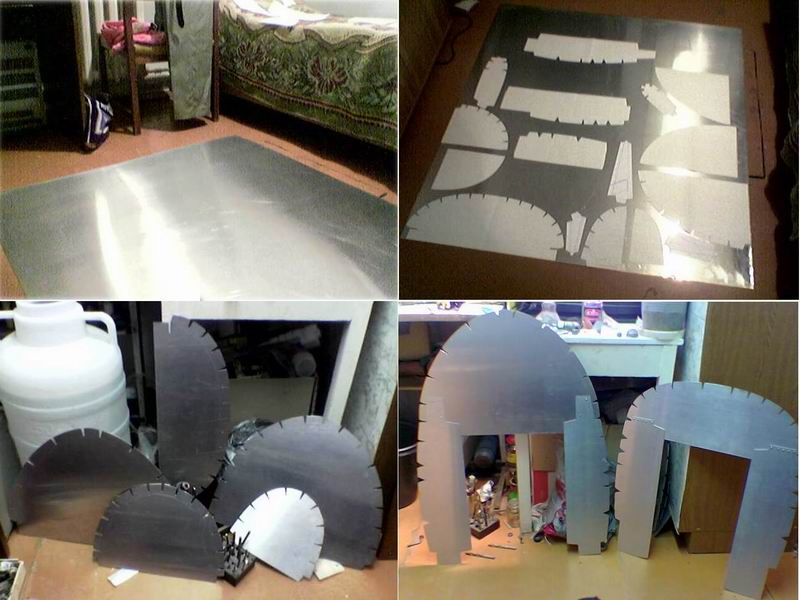

Шаблон для нервюр лучше делать из стали , так как нервюр много и края картона просто истрепаются при расчерчивании и нервюры получатся разными ,но до нервюр я ещё не дошёл, а сделал выкройки для шпангоутов фюзеляжа из толстой бумаги так как они по одному т.е. чертить нужно будет по два раза (+зеркало) см. рис.

[quote author=Maks link=1130180984/40#46 date=1136239629]Шаблон для нервюр лучше делать из стали , так как нервюр много и края картона просто истрепаются при расчерчивании и нервюры получатся разными ,но до нервюр я ещё не дошёл, ...[/quote]
Не уверен в необходимости таких трудозатрат.
Нервюры режутся ИМХО проще:
  • Нарезаются прямоугольные листы необходимого размера (можно заказать сразу на металлобазе).
  • Пакет засверливается в двух местах вне контура нервюр и стягивается болтами.
  • Шаблон закрепляется на пакете (напр. пластмассовыми струбцинками) и размечаются базовые отверстия (Guide Hole), а также центры дуг скругления (зоны выхода инструмента при резке "ушей"). Для поиска центров особая точность не нужна - достаточно чертежного трафарета с окружностями.
  • Шаблон убирается. Засверливаются на "прессе" тонким сверлом все центры отверстий.
  • Засверливаются базовые отверстия.
  • Пакет разбирается. Просекаются все отверстия малого диаметра.
  • Шаблон совмещается с листом при помощи болтов (карандашей, трубок - что подойдёт) в базовых отверстиях, после чего изображение переносится на лист мягким карандашом.
  • Нервюра режется по контуру.
Сильно могут истрепаться только базовые отверстия. Чтобы этого не было, на картон в эти места ИМХО необходимо приклеить стальные шайбы (например, тонкие и широкие "кузовные").

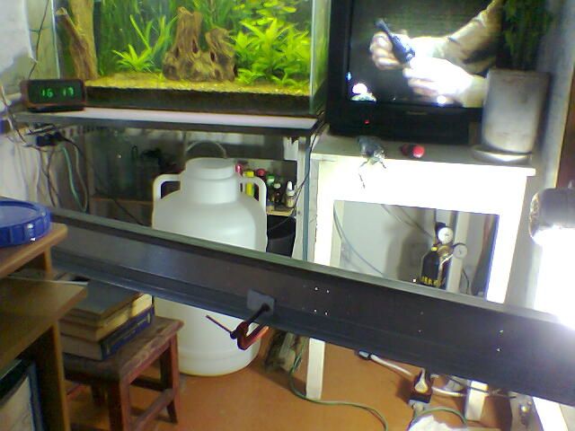

Вообще тоже неплохой вариант, но до нервюр мне ещё далеко, сейчас я делаю лонжерон для  центроплана и уже кое что сделал см. рис
Я решил немного отклонится от чертежей и разделить нервюры на две половинки как это делают при изготовлении для других самолётов т.е. лобовую часть и заднюю части. Как ты на это смотришь?

[quote author=Maks link=1130180984/40#48 date=1136328343]Я решил немного отклонится от чертежей и разделить нервюры на две половинки как это делают при изготовлении для других самолётов т.е. лобовую часть и заднюю части. Как ты на это смотришь?[/quote]
Отрицательно. Надо будет менять процесс гибки в сторону усложнения.

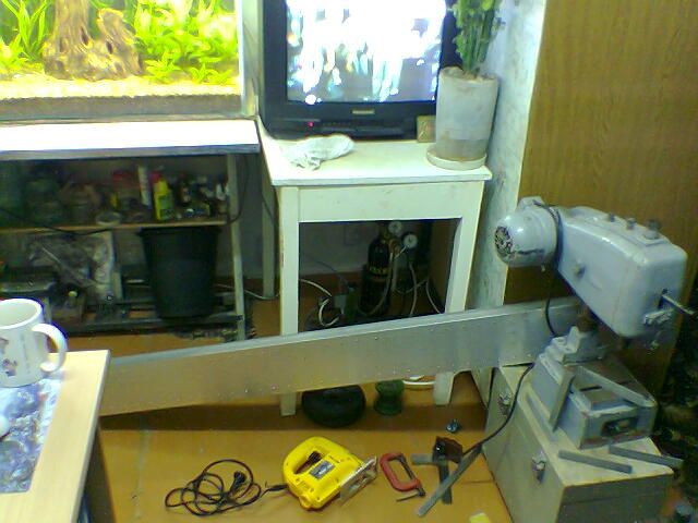

Это я прямо в своей комнате делаю самолёт там у меня и аквариум с рыбками и телевизор и компьютер очень удобно одновременно смотреть телевизор и что нибудь точить так как габариты некоторых деталей небольшие, я себя не перегружаю делаю понемногу например сейчас делаю лонжерон центроплана кладу его на 2 табуретки и рассверливаю под заклёпки, 2-х дней мне хватило рассверлить и прикрепить к нему уголки. Сегодня например отпилил 5 уголков, которые будут крепится к лонжерону перпендикулярно и к ним будут крепится нервюры, завтра сделаю ещё 5 и т. д. Сверлю небольшим станком см. рис.
В принципе так в комнате можно сделать много всего: крылья которые можно  просто прижать к стене вертикально, стабилизатор, центроплан, хвостовую часть и накрывать какой нибудь материей чтоб не бросалось в глаза.
