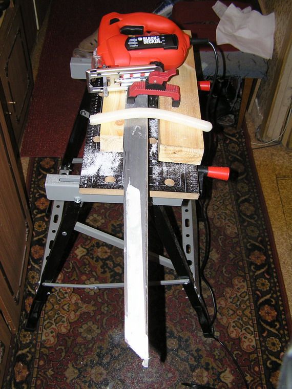

Пилим электролобзиком. Пилка с шагом зубьев 1.2 мм. Чтобы не поцарапать материал башмаком инструмента, наклеиваем малярный скотч.
Свечка нужна для смазки пилки. Очень помогает. Гусары молчать!
/me
    86,1 КБ · Просмотры: 206
Готовый нижний усилитель лонжерона правой ОЧК. В отличие от оригинала сделан из цельного уголка благодаря более прочному материалу.
/me
    31,1 КБ · Просмотры: 157

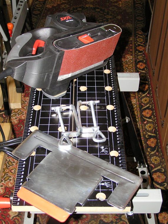

Разаорился на ленточную шлифмашинку. Не люблю брэнды второго эшелона, но тут порадовала необычно продвинутая функциональность.
/me
P.S. Купил инструмент в "Оби" в Химках- там хороший ассортимент.

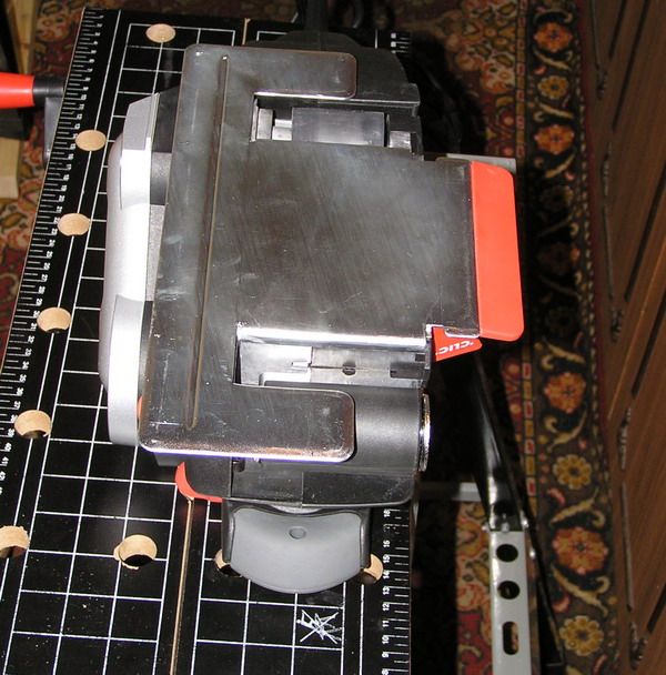

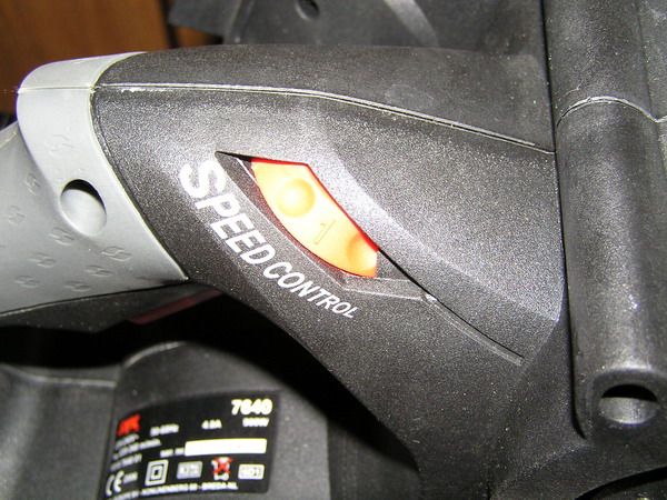

Устанавливаем скорость (как оказалось позже, нам нужна третья).
/me
    58,5 КБ · Просмотры: 200
Монтируем инструмент на столик вместе с пластиной "Equalizer", которая не даёт неожиданно "прогрызть" материал.

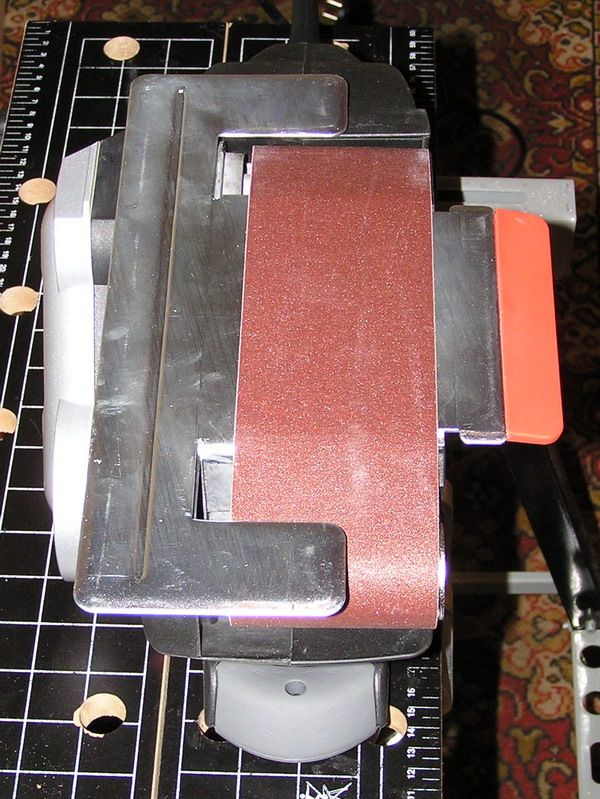

Заряжаем ленту (обращаем внимание на направление протяжки) 533мм P80 и инструмент готов к работе.
/me
    101,6 КБ · Просмотры: 162

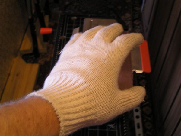

Обязательно надеваем перчатки- в них кратковременное касание (задевание) ленты без нажима совершенно безопасно.

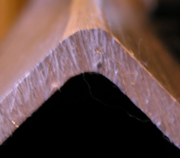

Макросъёмка показала, что скругление получилось достаточно хорошо.
/me
    23,2 КБ · Просмотры: 167

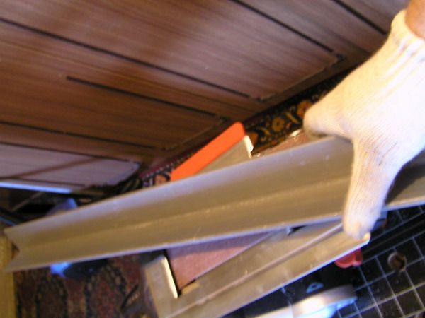

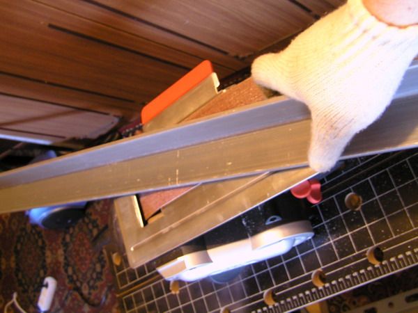

Теперь как это сделано.
Вначале срезаем прямой угол. Держим заготовку двумя руками. В результате должна получиться блестящая "дорожка" примерно одинаковой ширины.
/me

Срезаем кромки дорожки.
Сначала так, потом аналогично другую кромку.
/me

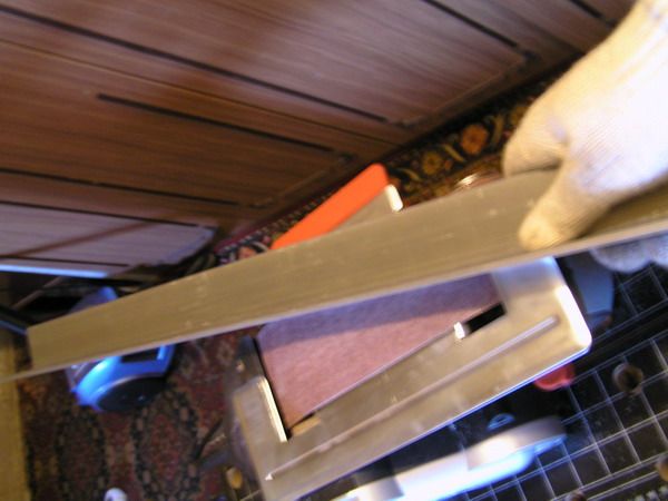

Покачивая заготовку влево-вправо при поступательном движении, добиваемся необходимого скругления.
/me
    36,2 КБ · Просмотры: 158

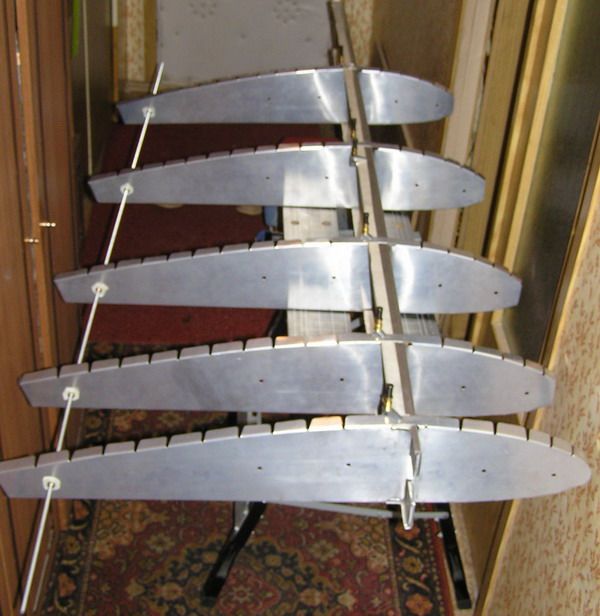

Результат- левый лонжерон ОЧК в предварительном сборе.

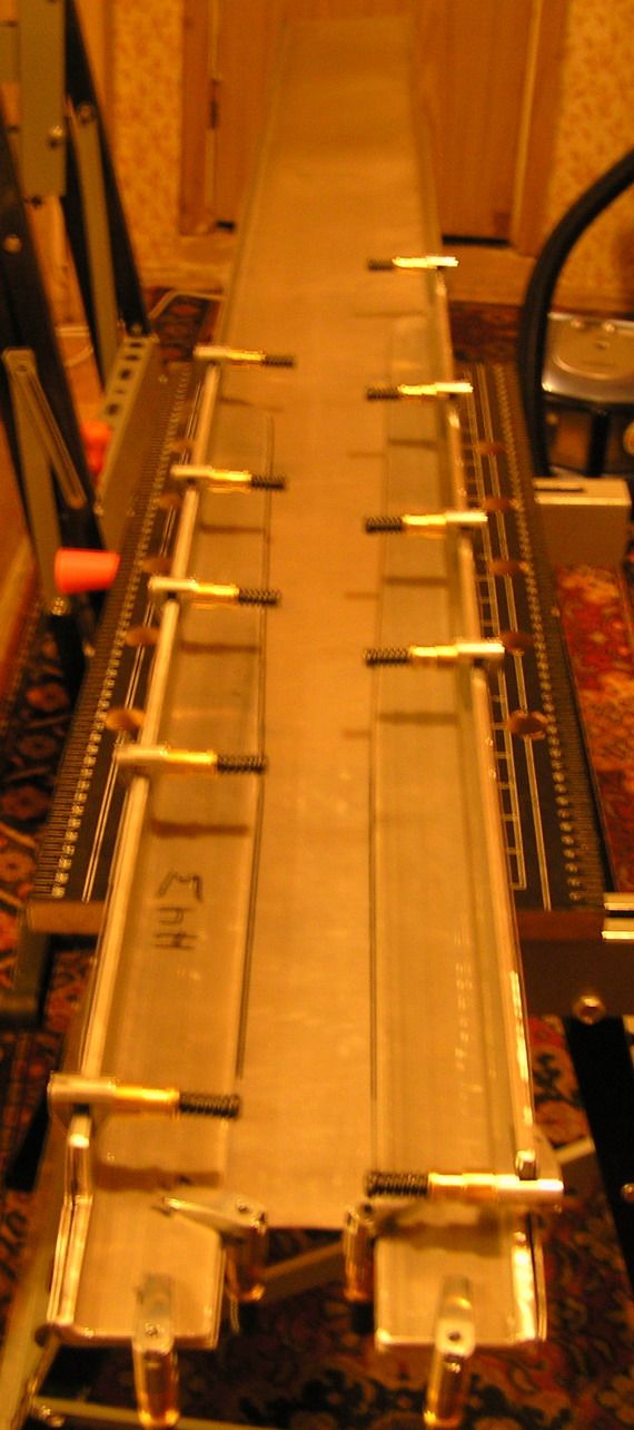

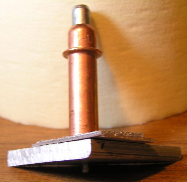

Это не памятник клекосу. Это проверка того, что он удержит 7мм толщины материала.
Во избежание неожиданностей при сборке.  :~~)

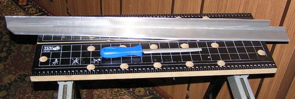

Я может быть внесу чуждую ноту в жизнеутверждающее описание тех.процессов,но не могу не заметить,что титанический труд по скруглению наружного ребра прессованного уголка был совершенно напрасен (за исключением мизерного снижения веса - трещина от этого ребра не возникнет никогда,даже при наличии забоин и иных дефектов ребра.Только давайте не будем спорить,а либо просто согласимся с фактом,либо столь же просто наплюем на мою,пусть и следующую из опыта,но никого ни к чему не обязывающую реплику.
Если не скруглить, уголок не войдёт внутрь лонжерона.
/me
/me
Убедительно - но проще было бы снять фаску.
Не подумайте,что занимаюсь критиканством - просто,зная основы,жить куда проще.
/me
Спасибо за комментарий от профи. При наличии фрезерного станка с приспо для фрезеровки длинномеров- абсолютно согласен. Для кривых рук с ленточной шлифмашинкой- выгрызть фаску означает снять больше материала, т.е. израсходовать больше времени и сил.
/me
А отверстия с отбортовками на нервюрах одновременно позволили бы и снизить вес и увеличить прочность и жесткость.
(Ни к чему не обязывающая реплика)
