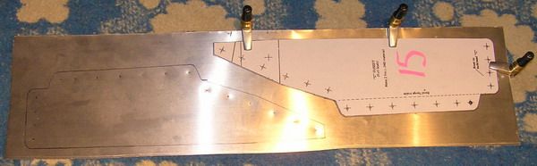

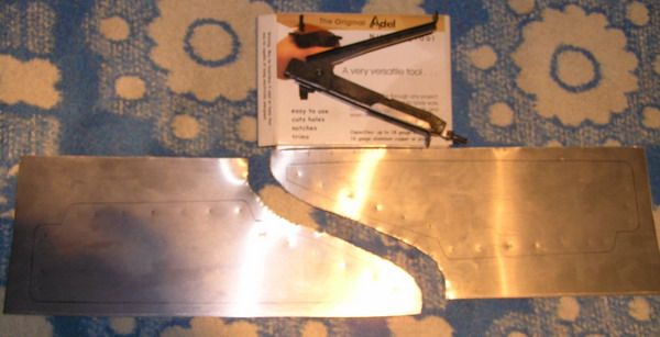

Обещанные фото.
Пробуем резать Д156АТ 1 мм. Усилители хвостовой балки. Небольшие вмятины - накерненные центры отверстий под клёпку.

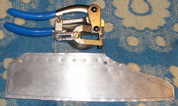

Разделил заготовки ручным наблером. Дело идёт довольно быстро, но требует некоторых физических усилий.

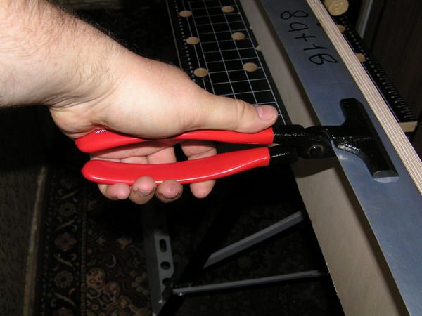

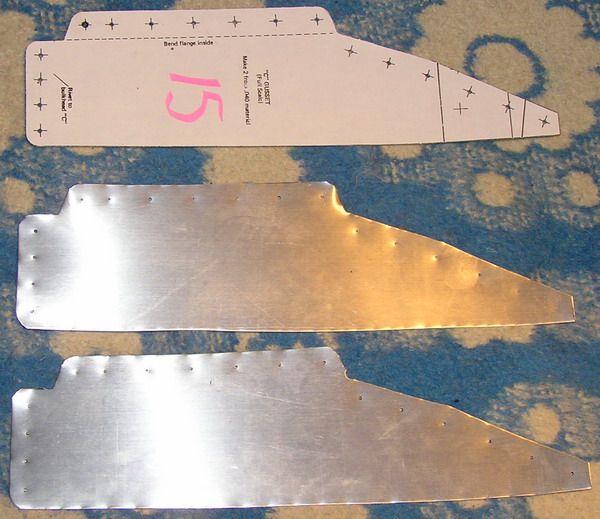

Просекаются отверстия для выхода инструмента.
Если вас утруждают физические усилия, наймите помощника-работника.
Не утруждают, просто предупреждаю последователей, что этим инструментом долго работать неэффективно. Разделить заготовки можно несколькими способами, я просто опробовал ручной наблер.

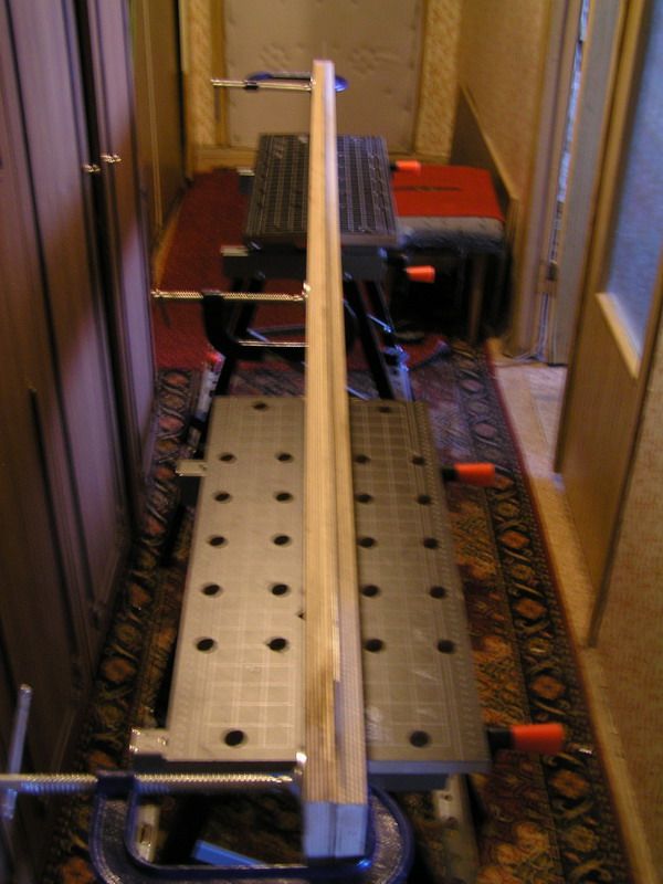

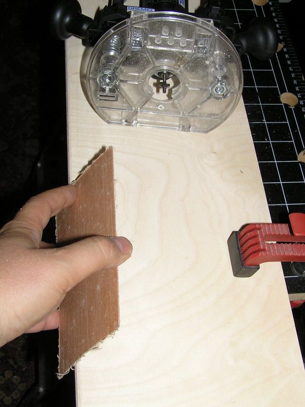

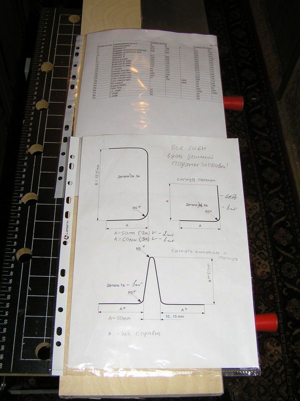

Фрезеруем гибочный галтель на полосе фанеры толщиной 21мм. Для увеличения радиуса проходим грубой наждачкой.

Сверяемся с эскизами и спецификациями. Кстати, они подготовлены в Open Office. Это вам не мелкомягкий офис, хотя они похожи изрядно.  ;D

Стеклянная "РОЖА" фрезера, струбцина, монтажный стол, шкурка (наждачная не то бумага. не то тряпка, а может быть и дворник ...)- ВОТ в этом все понятно - а, что это??? Или усилие пальца - равно усилию струбцины?

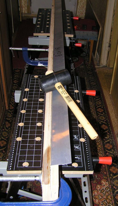

Специально для ПВС: гибочный станок ДИП[sup]1[/sup]- "догнуть и перегнуть".
/me
[sup]1[/sup]- был такой станок в раннесоветское время, от слов "догнать и перегнать", злые языки расшифровывали как написано выше.
