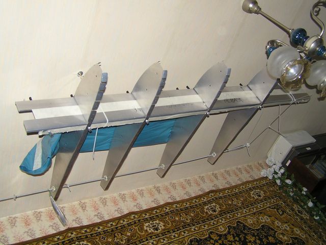

Подвесил набор крыла на 4-х анкерах с крючками и пластмассовых хомутиках к потолку. Просыпаешься , и первое, что видишь- свой будущий самолёт.  ;D
Перехожу на новый комп (старый P200MMX задолбал), фото будут позже.
/me
Ещё не летит... Зато как висит! Надеюсь за праздники продвинуться дальше.
/me

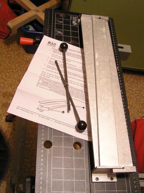

2. Фотоотчёт о содержимом посылки.
/me

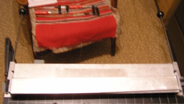

Начнём с тест- драйва гибочного станка.
Вот он в коробке на кухне, среди тарелок, бадейки с салатом оливье и прочих радостей прошедшей ночи.
/me
    51 КБ · Просмотры: 159

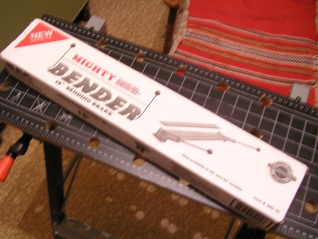

Вот что внутри. Елка тоже есть, поставили без крестовины.  😉
/me
    54,5 КБ · Просмотры: 178

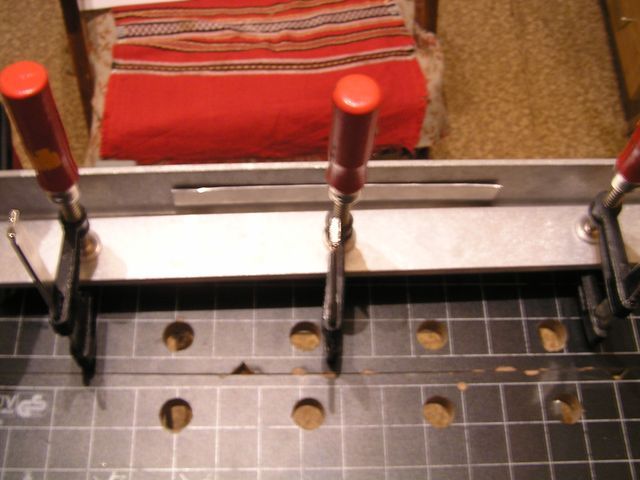

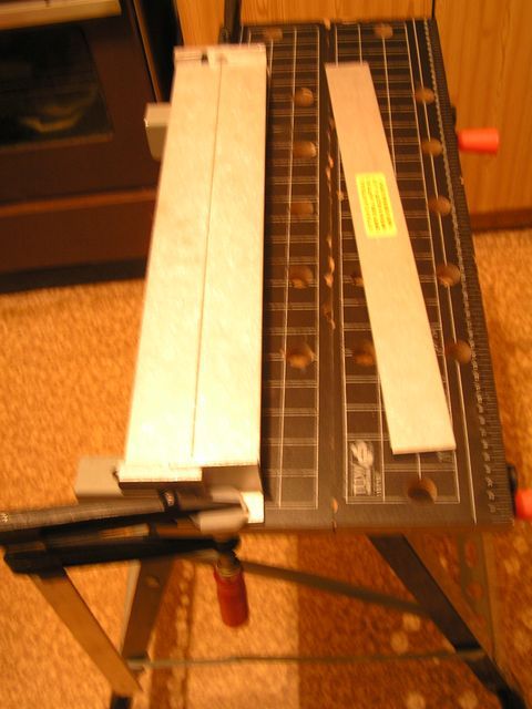

Прикрепляем станок к верстаку китайскими струбцинами.
/me
    46,2 КБ · Просмотры: 162

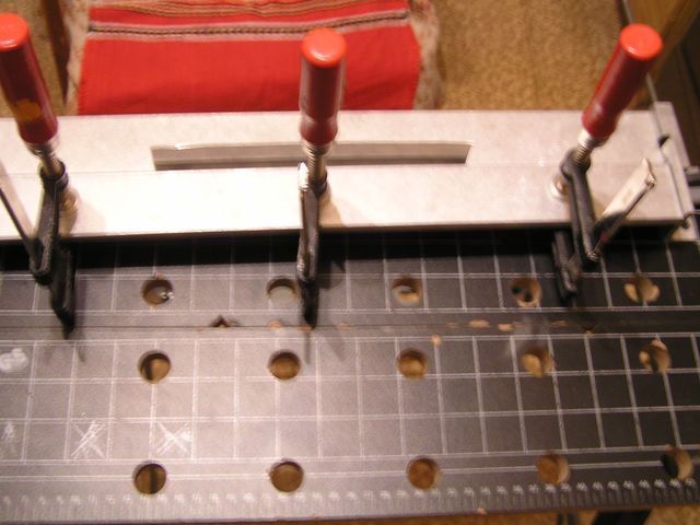

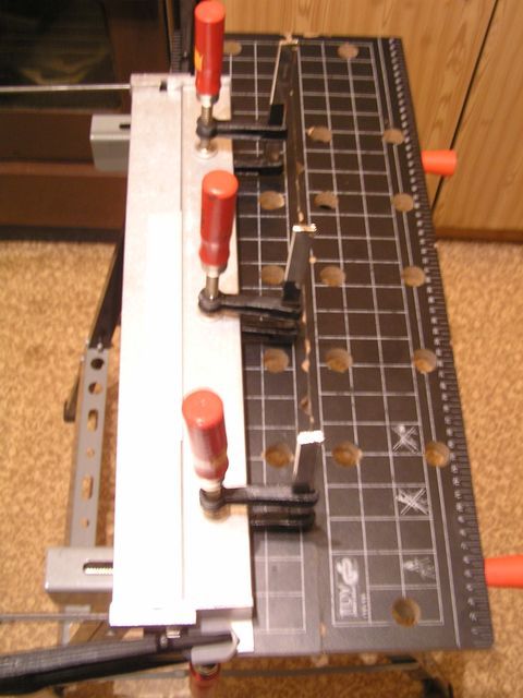

Зажимаем струбцинками контрольную деталь (плохо видно, но попытайтесь увидеть).
/me
    47,9 КБ · Просмотры: 163

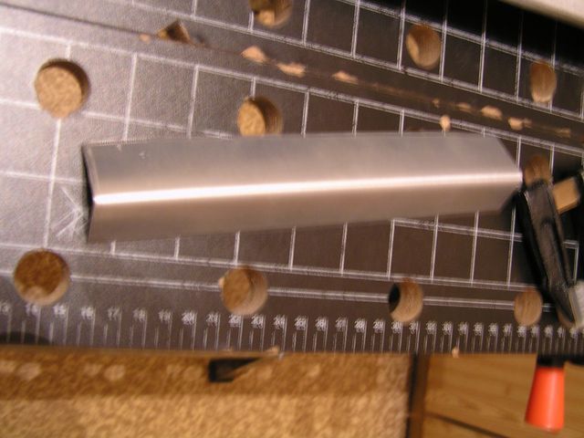

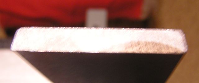

Контрольная деталь готова. Никакого шума и никакого грохоту в дверь злых соседей с бодуна.  ;D
/me
    45,4 КБ · Просмотры: 162
