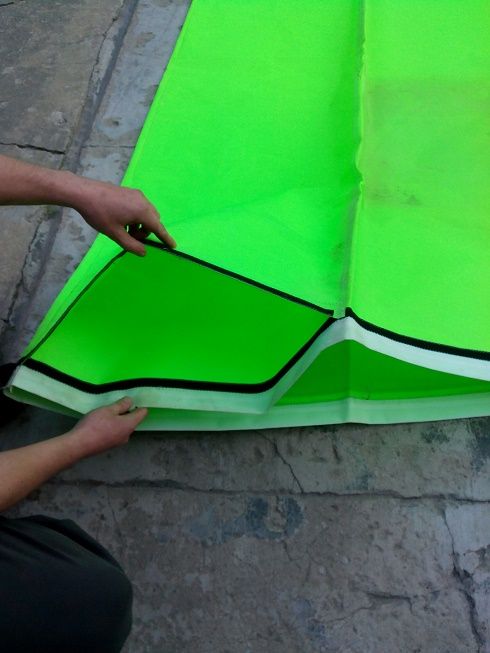

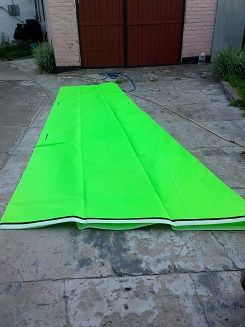

Новую обшивку шили сами из дакрона 170. Лобик сделали двойной     в виде кармана чтобы как на дэльтах можно было уплотнитель из ПЭТ плёнки вставлять. Хвост обклеил тканью и проимолитил.
Новая обшивка.

Мы так же решили. Дакрон цветной в процессе заказа. Сейчас уточняем количество требуемого материала. Будем перешивать всю обшивку вместе с хвостовым оперением. Делать дак все сразу.

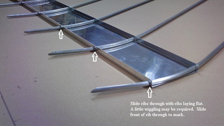

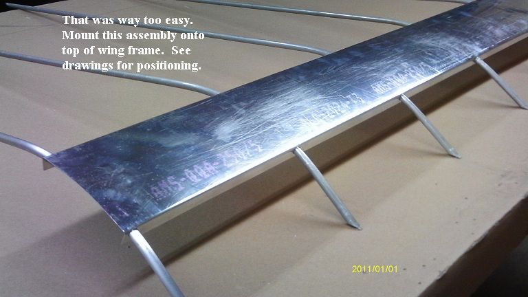

У нас эта мысль тоже есть. Во Владивостоке такой самолетик летает. Там вообще лобик алюминиевый на каркасе сделан.
Я больше склоняюсь к Владивостокскому варианту. Можно будет так сделать на одном из Тукан и сравнить ЛТХ.
Миша, выстави пожалуйста фотку жёсткого лобика крыла.
Только что приехал с аэродрома и увидел сообщение, увидел бы раньше - сфотографировал бы вживую. Идея взята от ультралайта Challenger (www.challenger.ca). К тому, что на фото пришлось добавить 2 дополнительных стрингера из гнутого уголка 0.5 мм, потому как слишком большое расстояние между латами. Ну и сужение тоже прикидывайте, крыло-то не прямоугольное. Плюс родную обшивку натягивать пришлось уже с трудом. И у меня лобик зашит от точки за максимальной высотой профиля почти до переднего лонжерона.

А мы и не торопимся. В следующий раз поедеш сфотографируй пожалуйста. Поройся в компе. Может раньше фоткал. 🙂
Ты лист крепил сразу от трубы или как на картинке?
Какой ширины?
Толщина и порода метала?
Чтобы не ослаблять лонжерон лист крепили только к нервюрам, почти как на картинке, только не отверстия в листе на отгибе, а прорезы, потому как нервюры проклепаны хорошо, не хотелось высверливать лишний раз. Лист Д16АТ 0.5мм. От листа до передней трубы/лонжерона где-то 5 см по всей длине. Фотки что-то найти не могу, вот здесь есть: http://www.reaa.ru/cgi-bin/yabb/YaBB.pl?num=1400587163/90
