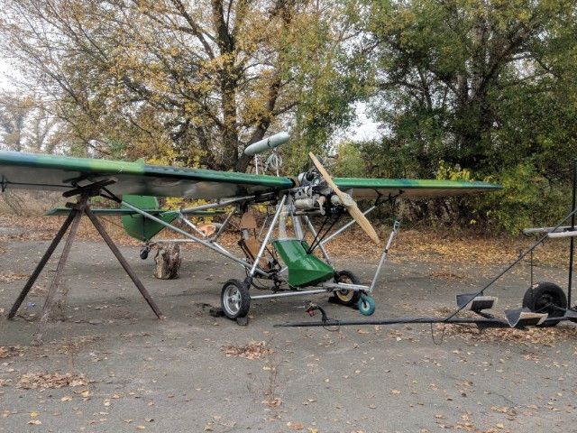

Воха
Поздравляю! Летать будет и не плохо.  С каким винтом?  Ф? шаг? обороты на месте? По моему вам можно легко переделать шасси на переднею стойку, тогда сразу упростится процесс обучения. Удачи!
Винт 1.47м диаметр
Шаг 0.7 м
Хорда профиля максимальная 12 см
Обороты 2700 максимум , на месте.
Больше не смог добиться

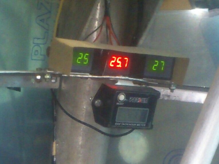

Да движок имеет датчики под свечами, кольца с сопротивлениями и щюп масляный датчик ( все Китай)  конечно, но контроль есть  110 были головки 60 масло было нежарко
Воха
Вот контроль головок и масла, снизу тахометр.
Все на лобовом стекле впереди.
