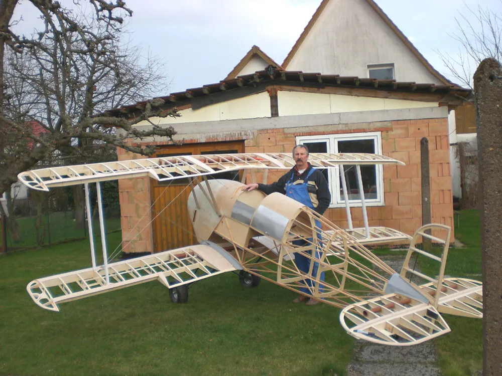

Я таким макаром планирую ут-1 сделать, радиомодель в масштабе 1:1, очень был в восторге от проекта немецкого пилотажного биплана, автор и проект на фото...

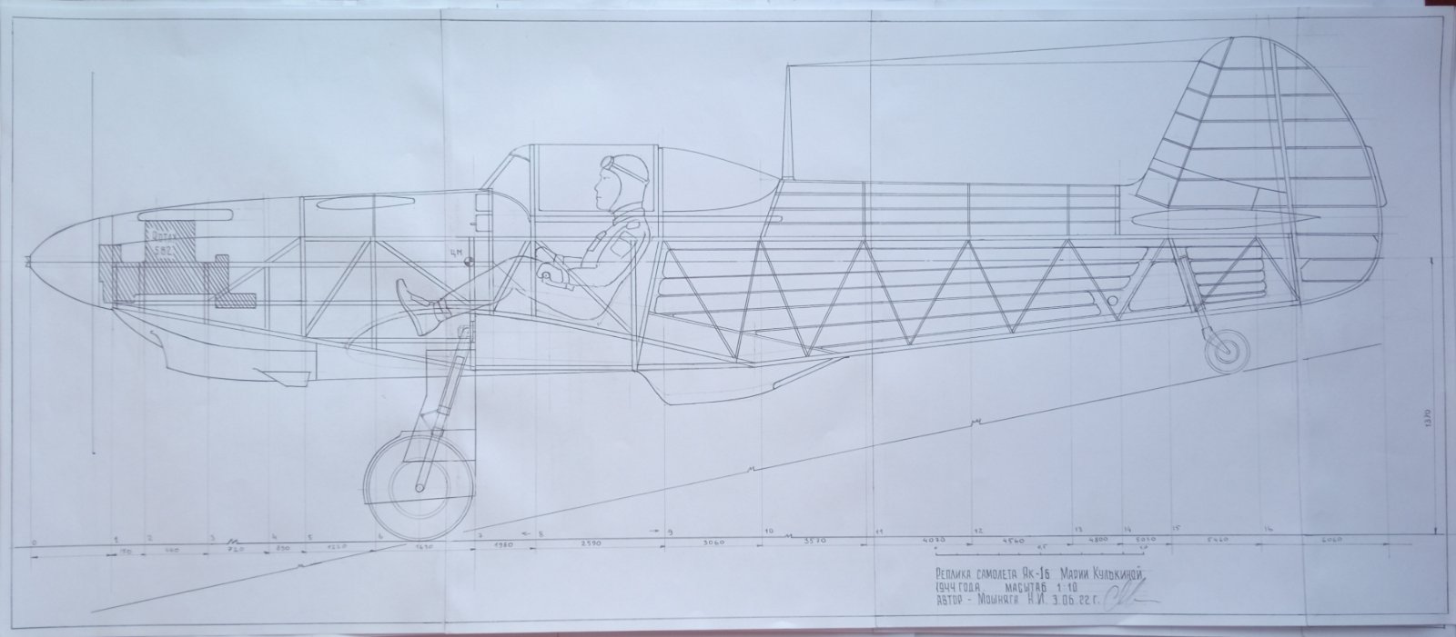

В вашем случае, лучше присмотритесь к моему проекту Як-1б, массо-габаритные размеры самые оптимальные. Могу даже его построить на вашей технической базе, в течении года... При наличии материалов, мастерской и денег...

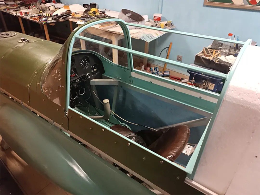

Нам уже поздно менять проект - мы фюзеляж доделываем. И , если честно, я не услышал ни одного вменяемого аргумента, почему нам следовало бы отказаться от нашей затеи.
Ну, если поздно, тогда даа... Это ваша затея...
Здесь на форуме не раз и не два обсуждали масштаб различных реплик, и ЯК в частности и аргументов там приведено, не одна страница. Просто, из ваших обсуждений неясно, с таким мотором, если он у вас действительно есть, реально сделать комфортный самолет, не обжимая его вокруг пилота, хотя, если вы ориентируетесь на радио - модель, если страшно будет летать, тогда да, можно и так...
Но вы посмотрите как летают на таких репликах, очень стрёмно на посадке эти машины, особенно у нас, где нет высококачественных ВПП. Скапотировать или сделать циркуль с поломкой шасси и крыла очень просто. При капоте, на таких репликах, шлем и противокапотажная дужка не помогут, даже если останетесь живы, сами не выберетесь, а рядом бак с топливом...

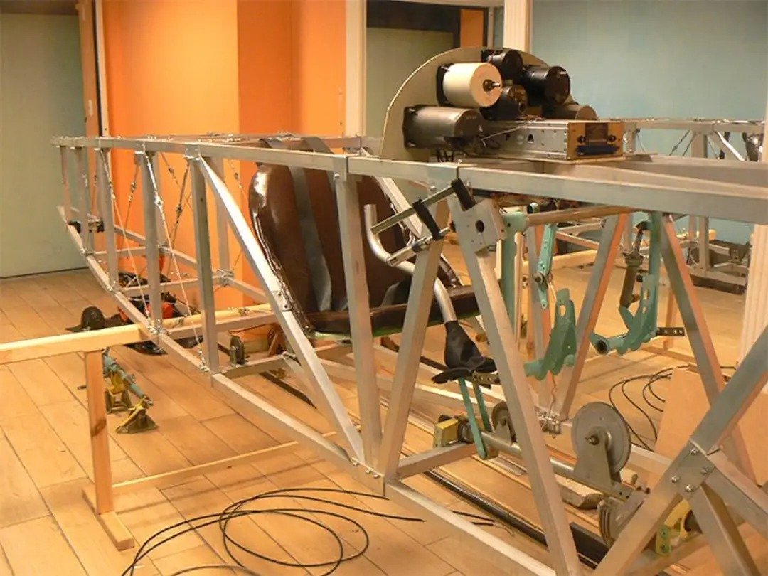

Я бы например, с 912 ротаксом, как вам советовали, замутил реплику, чуть уменьшенную, облегчённую Як-7, спарку, по технологии, как делал Любитель- Олег, из дюралевых квадратных труб с косынками и заклепками, площадь крыла там большая выйдет, летать будет шикарно, и любые киношники вас с руками оторвут. Гаргрот можно менять, изменяя облик самолета, типа как в фильме "Литвяк"...
Но это конечно ваше дело...

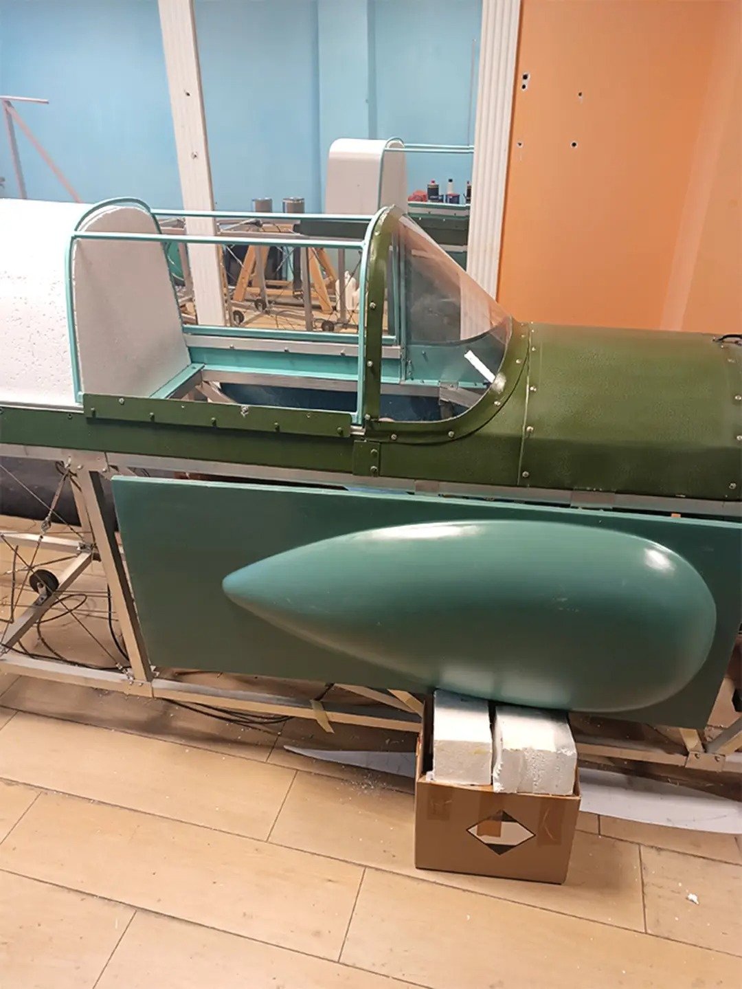

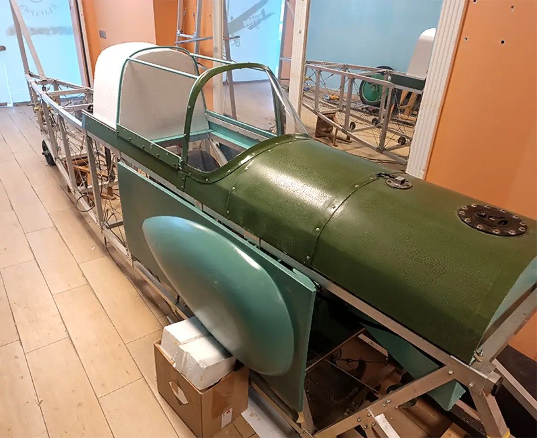

Да, я читал неоднократно в обсуждениях, что ,дескать, 75 процентов от Яка - очень узкие и тесные. Но это не соответствует действительности. У меня в гараже почти готовый фюзеляж от Як-3 в размерности 75% , так вот пилот плотного телосложения ростом 180 см в кабине просто проваливается. По ширине - почти как в пайпере-28 и гораздо шире чем в любой европейской мыльнице. Поэтому данный аргумент мы отметаем как полностью несостоятельный. Еще есть аргументы против 75% ?

Но я бы перед постройкой напросился полетать на самолете с такими характеристиками, которые планируются на прототипе.
Однажды напросился к товарищу, высший пилотаж на "Стинге" он со мной в качестве пассажира покрутил , вроде не так сильно и вертел, но мне лично не понравились перегрузки, и скорости у земли, летали вдоль русла реки, опыт нужен для такого, и большой налет.
Для пилота любителя, особенно сейчас, это проблематично, а мелкая реплика, по пилотированию весьма непростая, чем меньше размер, тем резче она реагировать будет на каждое движение ручки управления. Хватит ли реакции?
Наверно резкость управления будет зависеть от передаточного отношения между наклоном ручки и отклонением рулей, размера рулей и углов их отклонения.
Тут так не сработает, чем меньше размах и площадь крыла, а так же плече оперения и размеры рулевых поверхностей, а плюс еще масса конструкции, тем выше должна быть скорость полета. От этого остается меньше времени на реагирование в нештатной ситуации. Такие самолеты моментально реагируют на отклонение рулей, все это от скорости и небольших размеров...

Можно и опровергнутьсказаное. Например большинство самоделок это аппараты до 5-ти метров длиной и 7.. 8 размах. Многие и научились летать на аппаратах таких размерностей, даже всем известный Арго в качестве наглядного примера. Здесь же мы видим 75% от оригинала, что даже больше и по площади длине и с таким же размахом что и Арго....
Арго Як-75%
-длина 4,5..4,8м.------- 6,3м размах 6,5...7,2м, -------7,2м
лощадь 6,3... 7,2м2----11м2
Взл.в... 270...280кг--350..400
Кг/м2------37... 40------32.... 36

Да и писал я о том, что обжимая реплику вокруг пилота, нерационально и глупо, материалов и времени будет затрачено почти столько, сколько и на чуть более увеличенный вариант, но шансов летать дольше и качественней, больше...
Вот интересный проект из Болгарии, я про такой вариант фюзеляжа писал, на Як, можно применить..
