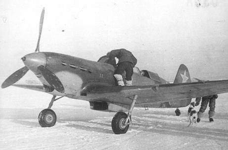

Самолет Як-3.
Такую бы еще найти....
    132 КБ · Просмотры: 119
Это Вы называете прямым крылом?
Именно так. Прямое трапецевидное крыло. А вы как это назовёте?
Если вам недостаточно, то могу добавить, что первый свехзвуковой ракетоплан Bell X-1 тоже имел прямое трапецевидное крыло.

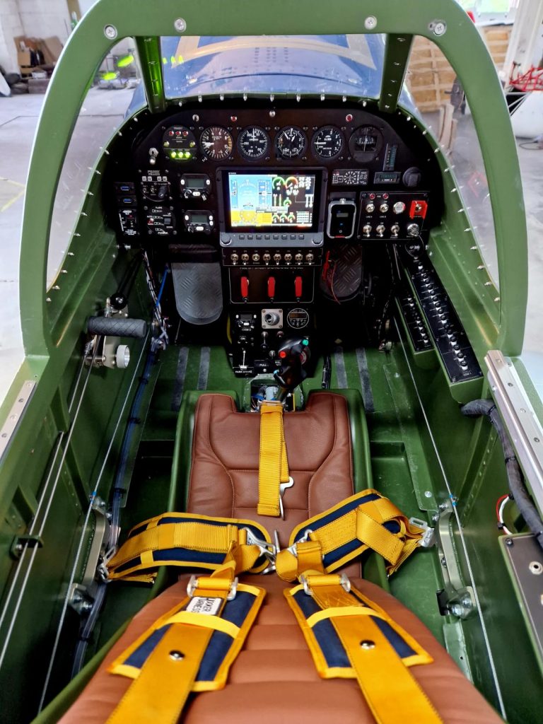

Для реплики теорию можно и на airwar посмотреть или в м-к , на худой конец . Но в 75% будет тяжеловато пилота нормально посадить . Только глаза и уши будут торчать из фонаря )).
Ну чего такие глаза то делать ))) . Фонарь на Яке и так не большой , вроде кажется что уменьшение масштаба не повлияет на размещение пилота . Ан нет , человека же вы не уменьшаете , он остается как есть . Попробуйте , хотя бы эскизно в уменьшенные контуры усадить свою фигуру , сразу всё увидите )). Да и обсуждалось это уже не раз . Николай , много эскизов выкладывал . Точная реплика не получается в таком масштабе. Что то визуально похожее только.
Вот такой вот надо, уменьшать смысла нету, и так размах 9м куда уж меньше.
Мы и не делаем копию 100%, делаем, именно как я ранее написал, - реплику, которая с расстояния 50 метров для непрофессионала должна узнаваться как Як-3. Многое будет упрощено. Хоят уже сейчас понятно, что пилот при таком масштабе компонуется почти идеально.

Это 82 процентная реплика. По кабине - это самый минимальный минимум.
