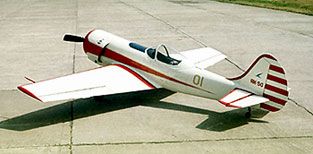

Фото редкого Як-50 (один из первых). Может у кого есть фото получше? Разместите плиз.
