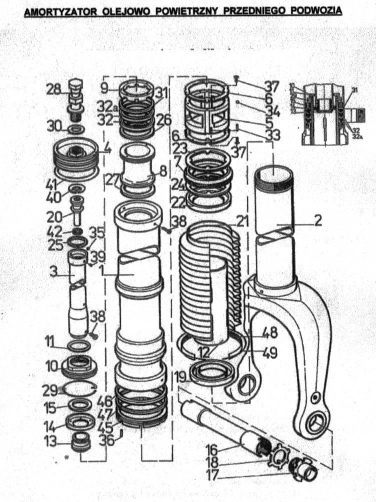

Помогите разобраться с передней стойкой меняю манжеты разобрал с верху от заправочного штуцера,снял верхний поршень. Снял стопорную пружину открутил квадратную гайку извлек остатки манжета.Как вытащить всю остальную байду.На верх не идет, низ не растопариваю боюсь посыпать шарики. Советуют через верх,но он не идет.Может чертеж конструкции есть. посмотреть как устроено, что б дров не наломать. Заранее спасибо.
Раздобыл по случаю схемку передней стойки, публикую здесь -может кому пригодиться......

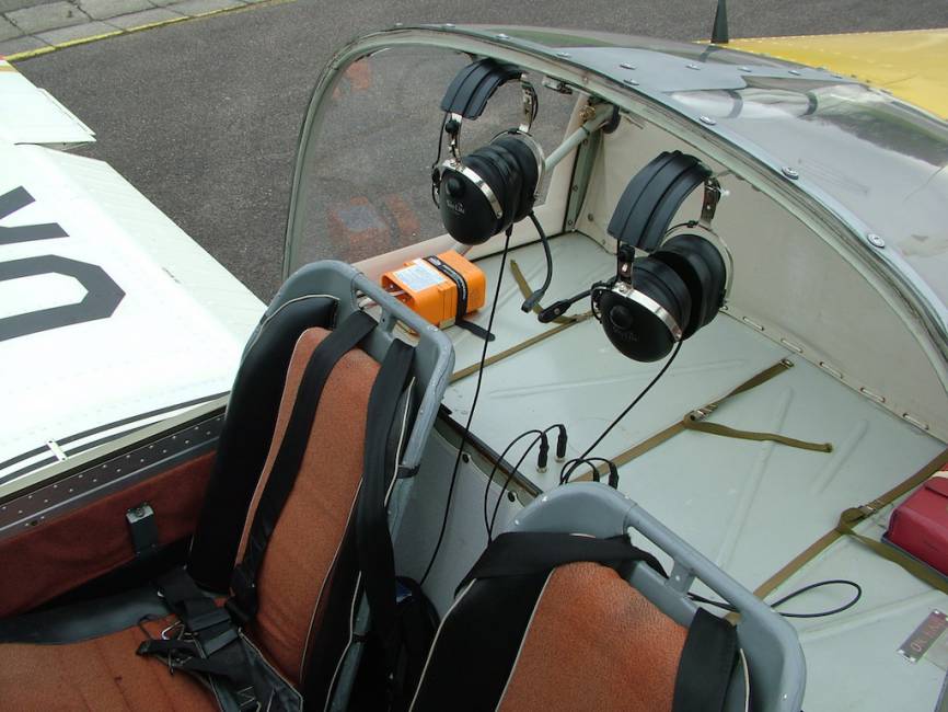

И второй вопрос - спинки сидений у меня просто металлические. Это так задумано или подушки должны были быть?
сьемные подушки
