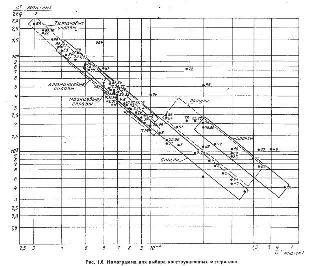

самолеты из свехпрочных сталей . кто нибудь задумывался знает про такое?
просто смотря на все эти алюминевые коктейли ам 31; дюраль , а также фанеры клееные перпендикулярно и в ряд . эпоксидочные ,казеиновые , карбамидные и конечно множество пластификаторов у которых серьезно , невозможно повысить прочность хотя бы на 20% ну может можно конечно что то выдумать с древесиной хотя незнаю
и зайдя в МЕТАЛЛИЧЕСКИЙ портал за вопросом , а что правда все вещи вокруг нас сделаны из одного материала СТАЛИ в большей или меньшей степени конечно (просто подругому либо сделать не выгодно либо долго) я наткнулся на марку прочностью 3000 Мпа при том еще и пластичную вы понимаете да, то есть если взять танк с калёной-стареной броней и прочность (как обычно) 1200 Мпа ( как у рельса ) и невообразимой броней в 1.5 метра толщиной как понятно пробить его не получиться ни чем (ну может разве что кумулятивными бомбами ) и вот сделаать конечно такую машину не получиться , но если взять ту сталь , (пробитие кумулятивной струи напрямую завит от прочности т.е. предела текучести) можно сократить его броню до 65см это же победа даже армата с большей толщиной ( и та сталь еще и тверже и пластичнее чем первая)
тоесть разве нельзя сделать самолет тоже в три раза легче ? у нас у пользователей физики прочность ведь численно напрямую зависит от площади и так же от предела текучести
разве это не правильно?
как же я просто не пойму в чем проблема (вы читали пояснение ?) вроде я все описал что дюралюминий имеет прочность 420 ; 500 или чуть более Мпа
при том в 7,9 / 2,8 = 2,82 раза легче стали , но Н12К12М10ТЮ (не пластичная) , Н12К16М12 (пластичная , т.е. вязкая , не хрупкая) , Н12К12М7В7 (проверьте если не верите такие стали вполне существуют ) прочность уже но 2600 Мпа но не суть 2,82 * на те же самые 500 Мпа получим примерно1410 Мпа (какая прочность необходима стали, что бы выдержать при том же весе , такую же нагрузку как и дюралюминий ) , но у нас то еще в запасе почти половина прочности

Патамушта многие детали самолёта делаются не по условию прочности, а по условию жёсткости и сохранения устойчивости. По прочности, зачастую толщины будут получаться 0,1 мм. Там где эти условия согласуются-стали очень даже применялись. МиГ-25 тому пример. И даже полки лонжеронов из закалённой 30ХГСА ещё у Ла-7 и Як-9.

Всё это хорошо. Но, теперь пересчитайте какой-нибудь самолётик под "вашу" сталь. Где вы такой сортамент найдёте?
При этом, некоторые породы древесины, по удельной прочности, не хуже легированных сталей!
