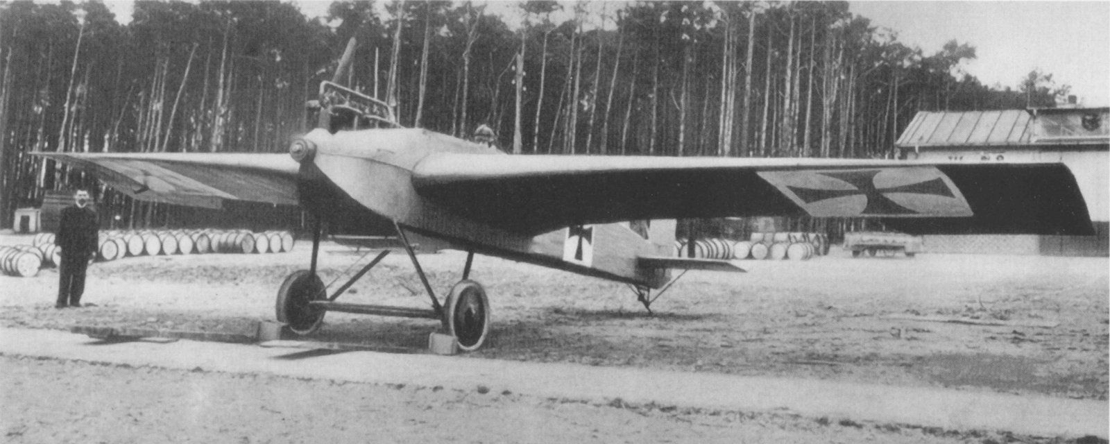

Одним из пионеров металлического самолетостроения был немецкий инженер и предприниматель Гуго Юнкерс.
Хуго Юнкерс (Hugo Junkers) - корифей в области термодинамики, конструктор газовых и дизельных двигателей, состоявшийся предприниматель.
Гуго Юнкерс изобрел, запатентовал и выпускал на своём заводе очень полезную вещь – газовый водонагреватель на проточной воде, всем известный «титан».
Юнкерс построил знаменитый свободнонесущий моноплан прозванный позже "Blechesel" - "жестяной мул". Стальными у него были и каркас, и обшивка. Толщина обшивки колебалась от 0,5 мм до 1 мм, с каркасом она соединялась точечной электросваркой (1915 год!).
Самолет Юнкерса поднялся в небо 12 декабря 1915 года. "Жестяной мул" разгонялся в воздухе до 170 километров в час и мог преодолеть 230 километров.
Разработан он был по заданию военных.
Жестяной мул

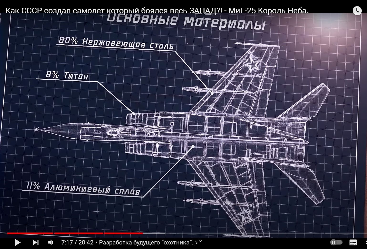

МИГ 25 - 80 % нержавейка
На ЮТБ есть ролик где подробно рассказ как варили фюзеляж и скок км сварочных швов
Рассматривал как сварен фюзеляж и крылья и как проварены швы - для 70-х годов эт реально космические технологии .П
Первый полёт Е-155Р-1 6 марта 1964 года - эт когда в СССР ещё ездили 21 волги
