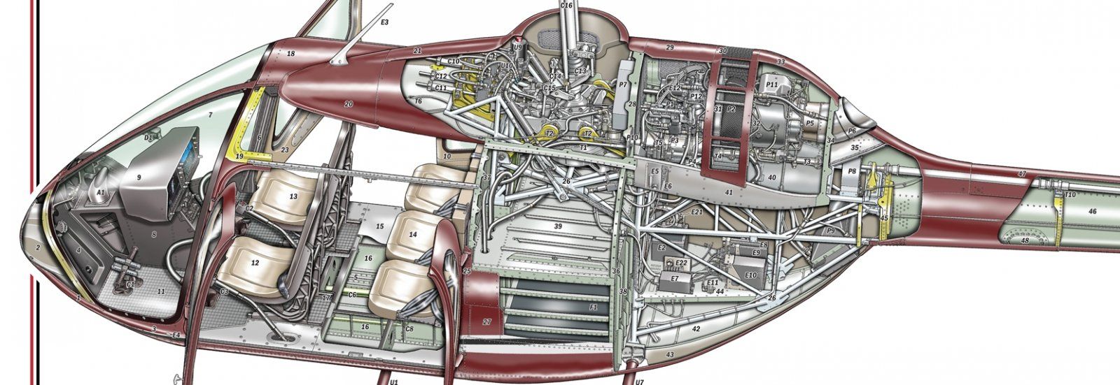

Как материал для каркаса сталь вполне проходной вариант. Bell на своей 505-й модели вернулся к стальной ферме, она составляет прочное ядро конструкции, к которому крепится всё: сверху ГР и движок, спереди кабина, сзади хвостовая балка.
Материал фермы - сталь. Вот здесь много технопорно: сварные швы и всё такое. Минус стали - она ржавеет. Есть области (например, швы и около них), которые запрещено зачищать и красить самостоятельно. Обнаружил дефект глубиной от 0,13 мм в такой области - обращайся к изготовителю за консультацией.
