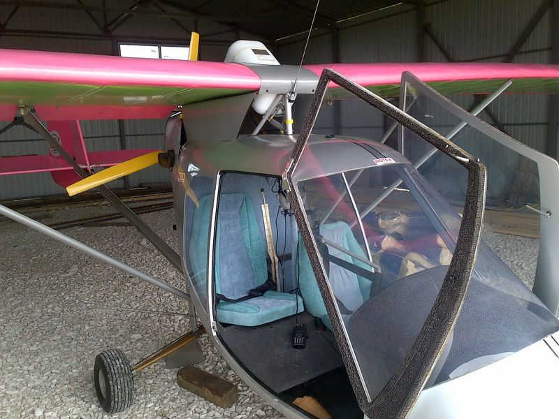

Птицеводы, всем привет! парюсь с радио на борту. рация Пилот 3 (Вертекс VXA 300). как и через что запитать ее от борта? есть блок питания от прикуривателя для заряда батареи, но его нельзя использовать при работе рации в режиме прием-передача. и еще - где лучше разместить выносную антенну? в каком месте авиалайнера?   😉
Базирование в Крутышках, Ступино, Моск.Обл.
Дивайс наз. battery eliminator, нужно найти на Горбушке или на ebay подходящую для этой станции модель. Для V300 подходит вроде бы CBE-V57, стоит где-то 30 баксов.
Вот вариант размещения антенны
    101,5 КБ · Просмотры: 128
Простите... я то видел всего один вариант размещения на Птенце и это мой... Единственный, который залетает в гости - без антенны.
Спасибо за подсказки!!! Поставил именно в этом месте, только на небольшом металлическом кронштейне для передачи противовеса на массу самолета через мачту и о чудо все нормализовалось 😀 уже облетал. Ушли маршрут с Цессной километров на 200. В полете все было нормально и с базой связь была 4 балла километров с 20-ти.
