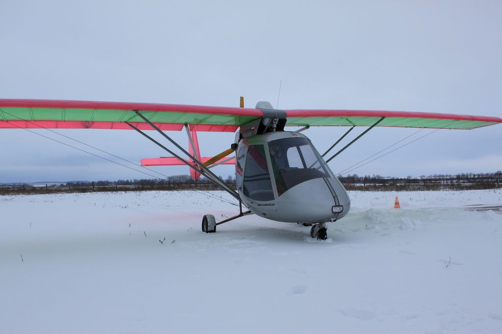

А лыжи не пора одевать? На поле в снег уже ведь не посадите на колесах в случае-чего.... 🙂
И было такое ведь в Гостилицах. См стр. 49, пост№  1442-1444.
Посадим 🙂 есть методики... сажали до этого 🙂 правда 7 тонн, а не 480 кг.... но разницы нет 🙂
Стас, есть логика в словах vert
Чего то мне кажется, в глубоком снегу кувыркаться через голову долго придется  😉   а на лыжах пофиг + независимость от чищеной полосы.

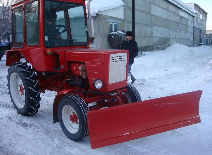

Экономически можно посчитать так: Вызывать снегочист стоит от 5000 до 8000 рублей, с таким снегопадом получается - раз в неделю перед выходными.. итого 20000/мес.. считай.. а зима еще длинная........
Либо обзавестись своим трактором с косым отвалом типа "Т-25" Б/У не за дорого и чистить самим
    66,1 КБ · Просмотры: 117
В Вихрёво полосу не чистят, но зимой все летают - даже ЯК - 52 на лыжах. Самолёты, а СЛА в особенности, зимой должны стоять на лыжах. (vert знает, что говорит, и оспорить его мнение на этом форуме, прорсто ни у кого  нет права)
To Sinus
По фото капота не понятно - у вас забор воздуха - зимний (теплый воздух в карбюратор после радиатора), или летний (фильтры наружу)?
Если летний - в "соответствующую" погоду можно получить на R-582 обледенение жиклеров . На взлете  или по маршруту - резкий рост температуры выхлопных газов и через 30 сек. отключение двигателя, вот тут лыжи то и пригодятся 🙂
Я  так,  лет десять назад, один поршень R-582 сжег на Птенце-2 (указателя ТВГ не было), после этого случая стали указатель ТВГ штатно  устанавливать.
Фильтр наружу.
Я хочу закрыть его корпусом, чтобы забор был "от двигателя".
Огромное спасибо за предупреждение... с обледенением знаком, но на Птенце пока все в новинку...
На сайте Ротора предлагают лыжи за 6 килорублей вроде...
Сейчас выползу из экономического микрокризиса и закажу, поскольку прекрасно понимаю, что на безопасности экономить - вредно... для здоровья в том числе...
