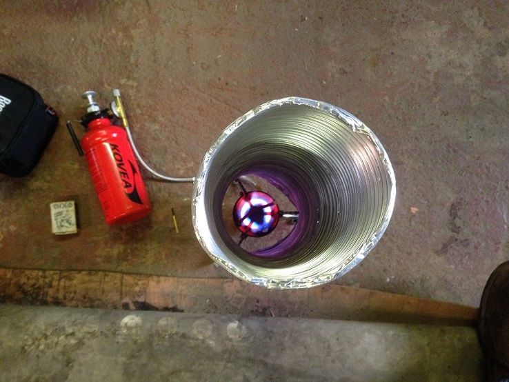

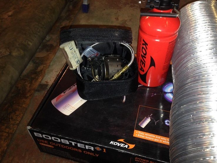

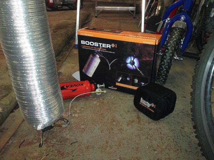

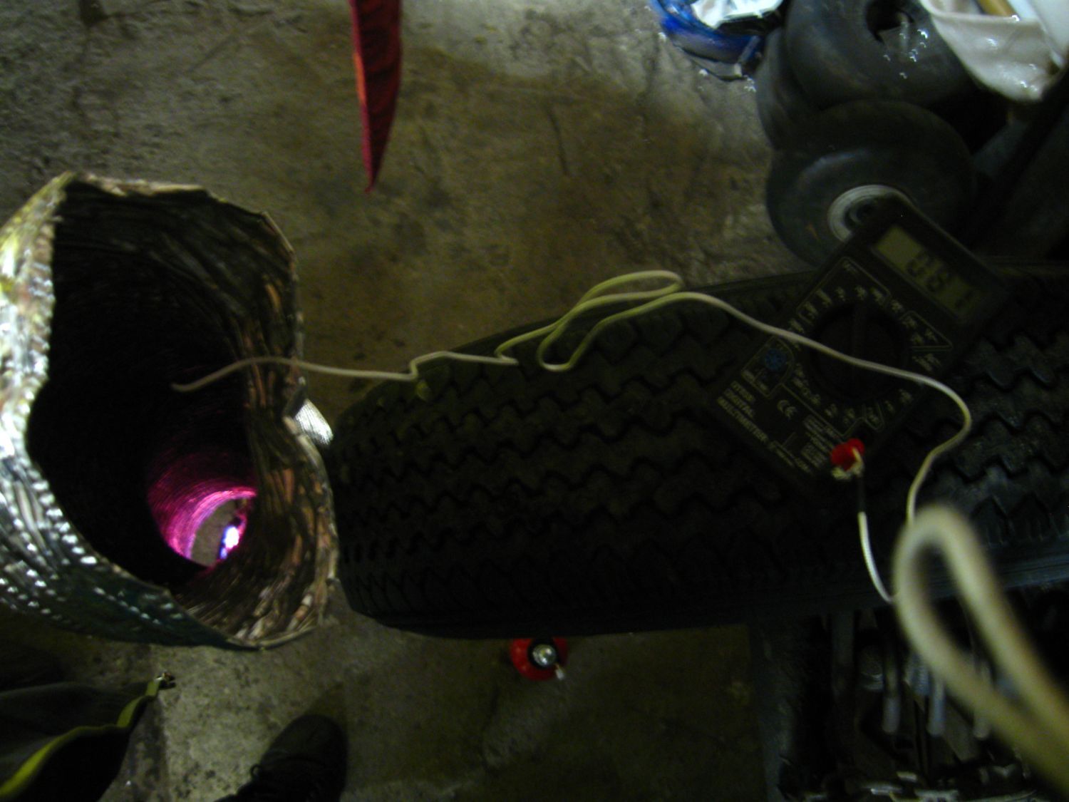

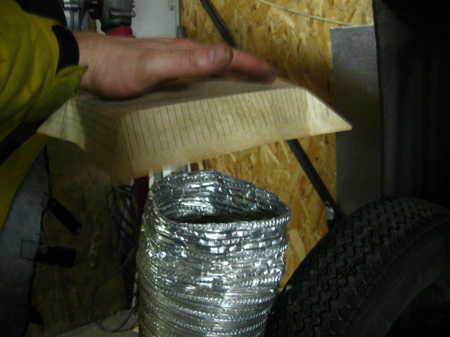

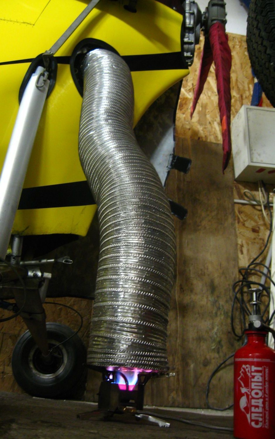

По многочисленным просьбам птенцеводов и не только 😉 представляю макет прогрева двигателя в холодных условиях с применением минимального веса, объема и автономности 🙂. Самолет собирать не стал, а сделал съемку в гараже
Из фото понятно как это всё устроенно. Единственное не смог объективно показать с какой скорость выходит поток теплого воздуха, нет под рукой анемометра. Потому на крайней фото сделал листок бумаги, который постоянно пытался улететь :~~) , пришлось приложить ладонь, чтоб он не улетел из объектива  🙂, субъективно где то 1 М/C скорость потока. Ну что еще сказать, при данном способе соблюдать все меры противопожарной безопасности при работе с открытым огнем!!! Всяческие подтекания ГСМ и промасленной ветоши исключить  :STUPID. будут вопросы задавайте  🙂

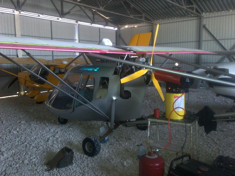

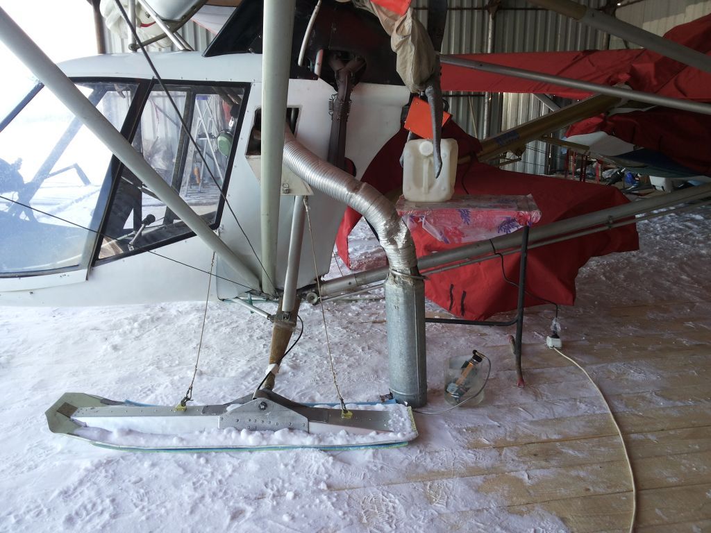

а мы греем Птенцу мотор примерно как и Vitayes, но еще одно конструктивное дополнение: гарелка  питается газом из баллончика, он обмерзает на морозе. Так чтоб он не мерз мы привозим с собой 5л бутыль с горячей водой и в нее погружаем газовый баллон. Обычно остывает и замерзает часов 5 при минус 25.Еще из ноу-хау в этом году придумали подкладывать под дюралевые лыжи пенку пропитанную мазью для лыж. И теперь лыжи не примерзают.
    135,7 КБ · Просмотры: 140
Одновременно с этим греем редуктор. Электричество у нас от маломощного генератора, поэтому используем  небольшой  тепловентилятор.

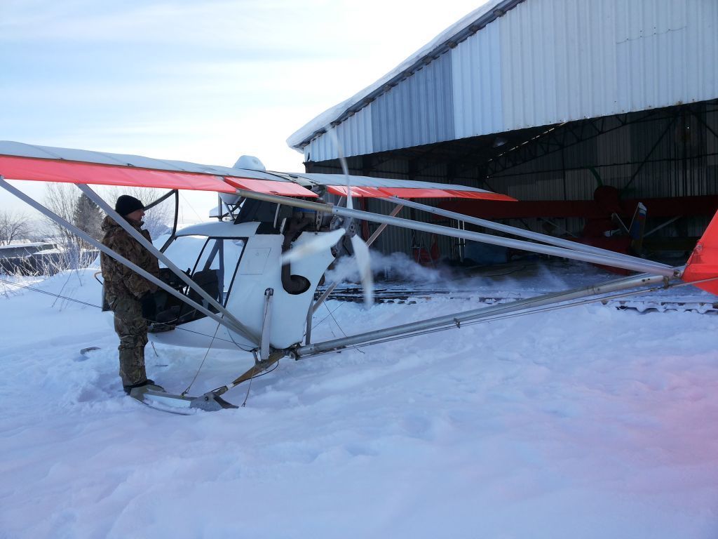

В результате  проведения  всех подготовительных процедур вчера установили  личный рекорд, завели в -35С  😀
ну и полетели))

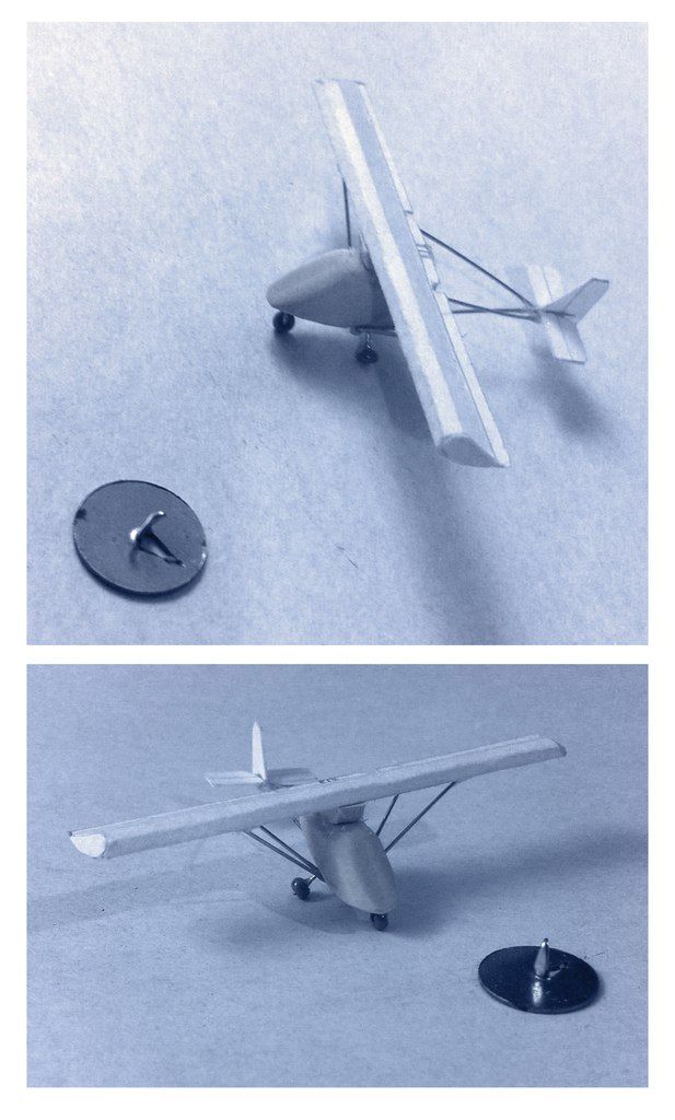

Два часа трудов, немного воображения, и....
вуаля!!!
Псенец в масштабе 1:200.
Яйцо из ластика, крылья - бумага, балка - свернутая бумажка, шасси - бусины 🙂
Размах - 5 см.

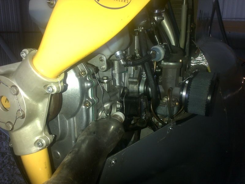

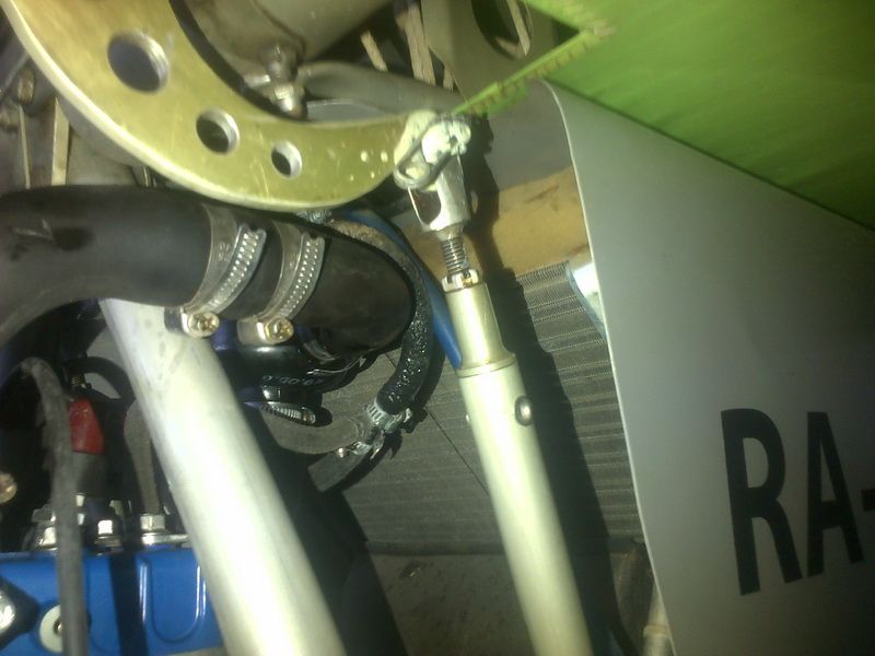

в четверг занялся Птицем...
заменил масло в редукторе (оказалось черное и на магните много стружки)
нашел течь в системе охлаждения - заменил шланг, залил ТОСОЛ
при попытке контрольного (даже не взлетал) сдох аккумулятор - вздулся и напряжение упало - купил новый...
