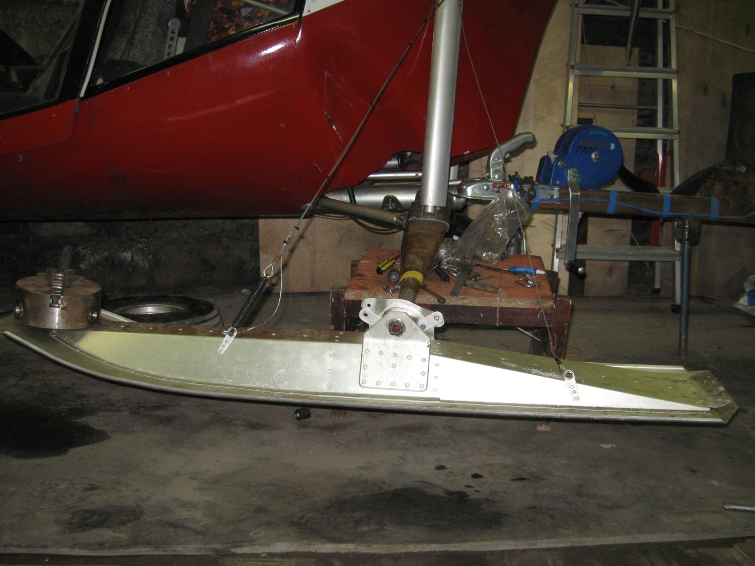

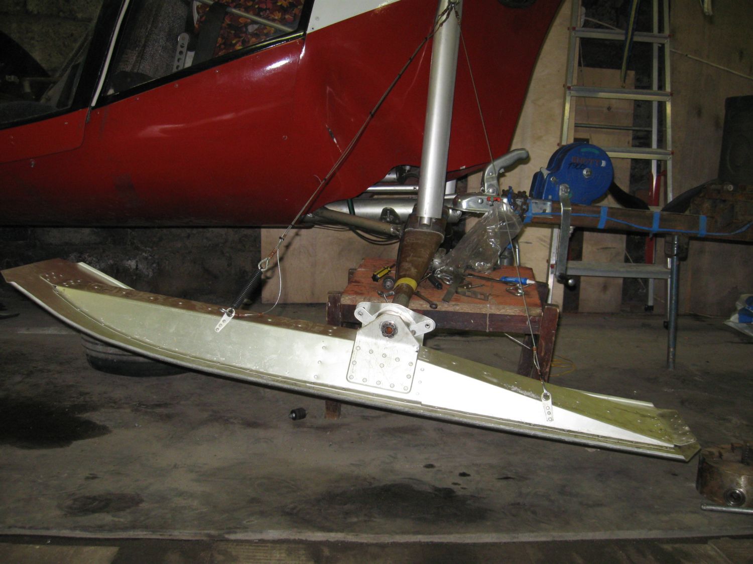

Ага! Я ставлю пружинки и тросики, чтоб не отмерзали 😉

Вот у нас на первом Птенце не помню уже когда резинку меняли,а тут просто новый аппарат,новые лыжи....  Будем первое время смотреть внимательно! А в будущем наверняка поставим пружины или рессоры.
Я гляжу толково сделаны и троса и пружина ,откуда такая  конструкция? Из опыта или кто посоветовал?
Да чего там 🙂 Где-то подглядел, дальше сам додумал. Коуши в строй магазине, там же и тросики, пружины в автомаге для задних колодок жигулей.
На задние лыжи такой сложной конструкции не нужно. Можно, но не нужно. Достаточно обычной бельевой  🙂 верёвки перехваченной через подкос. А для передка, ДА, хорошая штучка.
Алексей, я один раз сделал и забыл. Лыжи поставил, карабин защелкнул и в полет. С веревкой узлы вязать на подкосах каждый раз на морозе, увольте.
