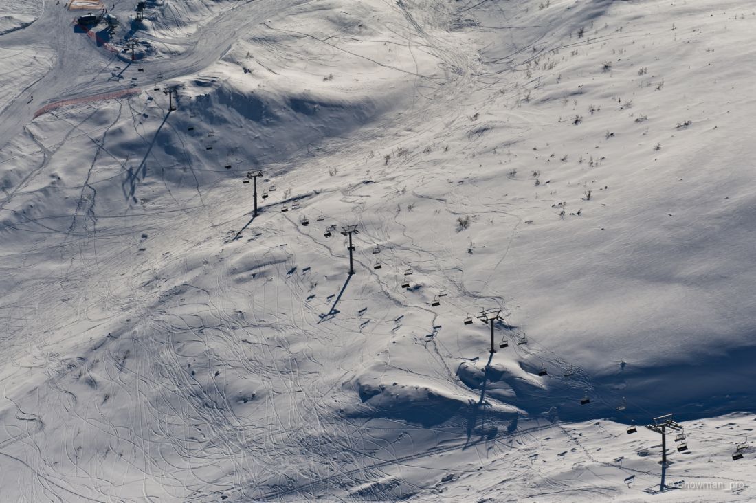

есть пару вопросов по фото:
что такое светится на обрыве по центру в нижней части фотографии ?
видно, что накатан снег от крайней опоры подъемника к обрыву... там что, лыжники подъезжают к обрыву, а потом с него падают...?
Глеб, это блик, то ли от блистера, то ли о фотоаппарата.
Ни кто из них не знает, что там! подходят посмотреть, пофотографироваться, но даже не догадываются, что там метр-два козырька из снега, а дальше пропасть, и в какой момент он рухнет, а упадет однозначно, когда нибудь. Это теневая сторона и солнце туда совсем не добирается, но наши самолеты дают посмотреть на это с другой стороны. Это фото, чтоб сохранять осмотрительность и не верить тому, что ты думаешь 😉
Если очень присмотреться, то вверху по центру снимка видна крайняя опора подъемника. Найди, что нам светится на скале и где там можно приземлиться :'(

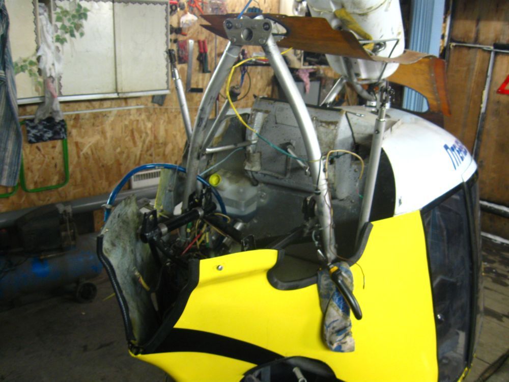

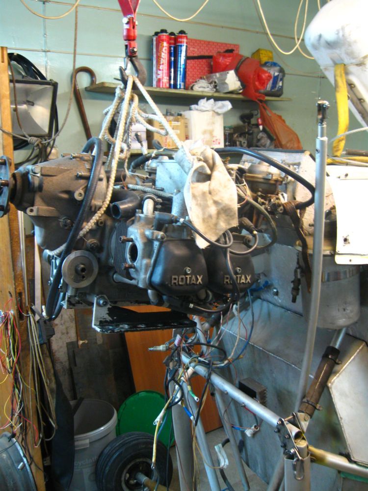

Нет еще. Но процес идет полным ходом :craZy. Всё фотодокументирую, потом выложу сюда если Клуб Ротор будет не против. Заодно и вопрос к тем кто эксплуатирует Птенца с 912, подскажите куда у вас выведен шланг с маслобака выхода картерных газов? Под заливной пробкой маленький штутцер, куда шланг смотрит и сбрасывает капельки масла?

Vitayes, ты занимаешься заменой двигателя?
шланг идет по раме вниз и оканчивается у рессоры

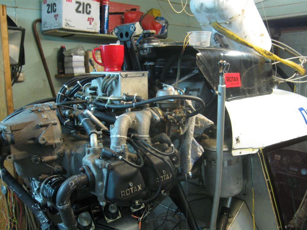

Да занимаюсь, была конструкция под 582, устанавливаю 912. Спасибо за ответ.
Вот вкратце, что было и на какой я сей час стадии.

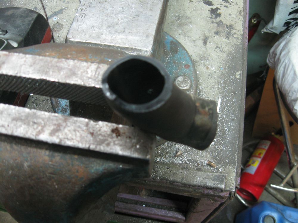

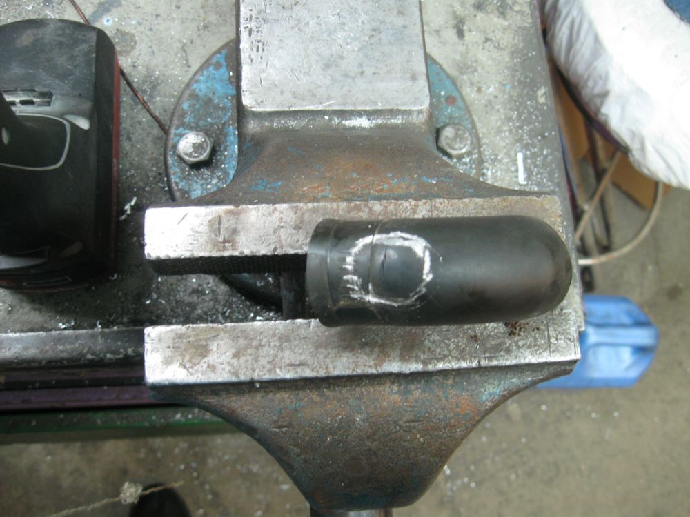

Когда подошел к системе охлаждения пришлось подбирать патрубки, чтоб подвести к радиатору. Думал, что часть возьму из тех, что были установлены с завода. Обратил внимание, что на некоторых трещины. Присмотрелся, оказывается патрубки не армированные, что есть совсем не хорошо. Благо не полопались от давления. Поставил новые армированные подбирая от иномарок. Обратите у себя внимание на данное, чтоб не было неожиданности. Фото прилагаю  🙂

  Не важно, 582 или 912,меняем  ВСЕ патрубки и шланги каждый год или через год!
Причем в последнее время ставим - импортные !
Наличие кордового усиления в шлангах и патрубках -ОБЯЗАТЕЛЬНО!!!!
в поисках шлангов...
В магазинах нашего города 🙂 Но проблема найти размер на 24-26. Либо больше, либо меньше, а городить огород не охота  😡
Только Gates! Сам недавно завершил эпопею с заменой шлангов... самое трудное было найти на 17 и 25 (это вода). Масло 12 и бензин 7 и 8 есть в виде Gates во всех магазинах http://kemp103.ru/
Про шланги уже давно писалось в ветке про Ротакс. Я сразу же поменял на купленные в Авиагамме. Надеюсь, что они служат до сих пор. Раз в год их менять не нужно. Но следить за ними нужно при предполетном осмотре. Если бы ты, Виталик, спросил у меня, я бы тебе отправил вместе с рамой и шланги.
Трубка вентиляции картера выводится вертикально вниз. НО!!! В сильные морозы конденсат замерзает и напрочь закупоривает трубку. За этим нужно следить. "Капот" 🙂 у Птенца не герметичный и в "подкапотном пространстве" 🙂 холодно.
