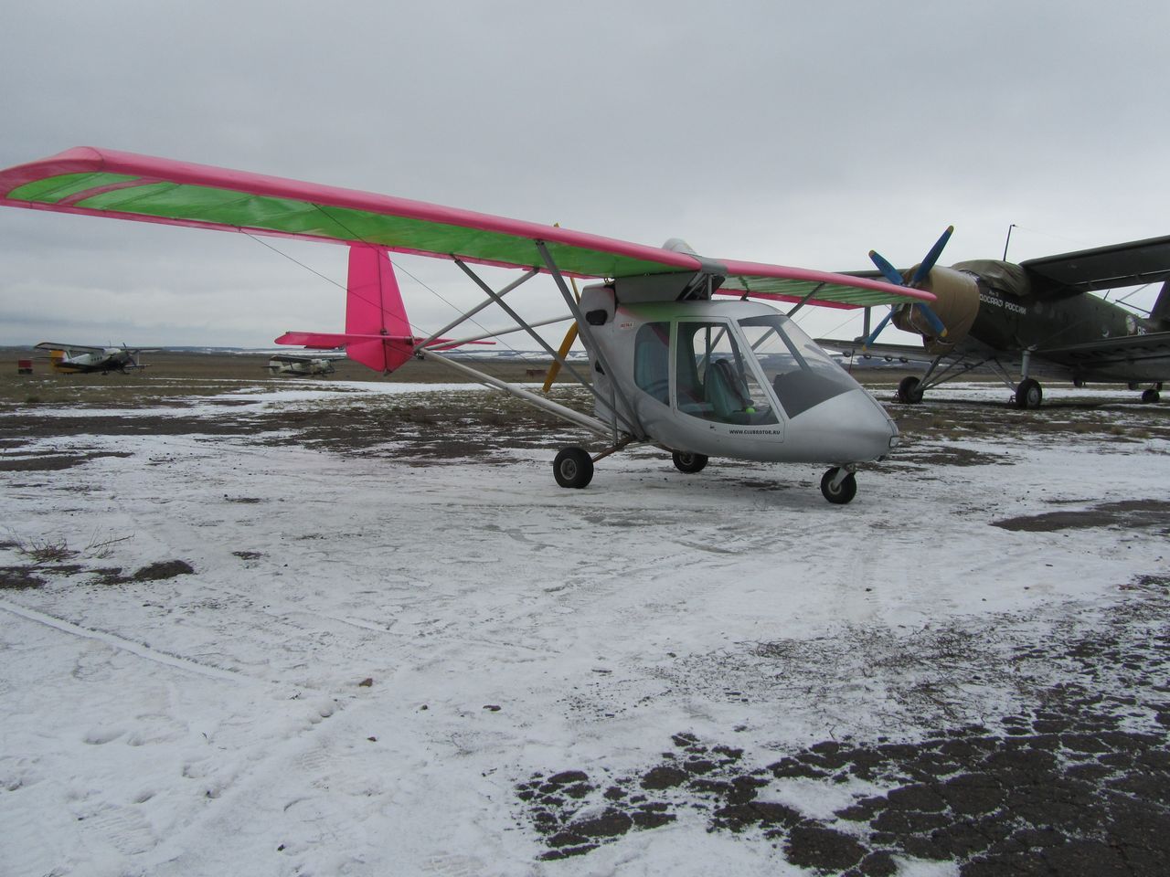

И еще хочу обратить внимание потенциальных заказчиков Птенцов!!! Заказывая Птенца с Ротаксом, настаивайте на установке ВСЕХ шлангов для мотора купленных в Авиагамме. Это не реклама Авиагаммы. Просто вам потом не придётся мудохаться с заменой. Ведь в Кумертау  ставят купленные в магазине запчастей. И наверное просроченные. 🙂
Гордая птичка

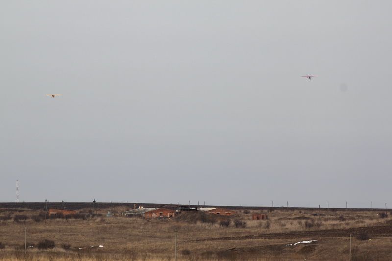

Птицы летают стаями...
http://vk.com/uuip_airport?w=wall-65370200_42%2Fall

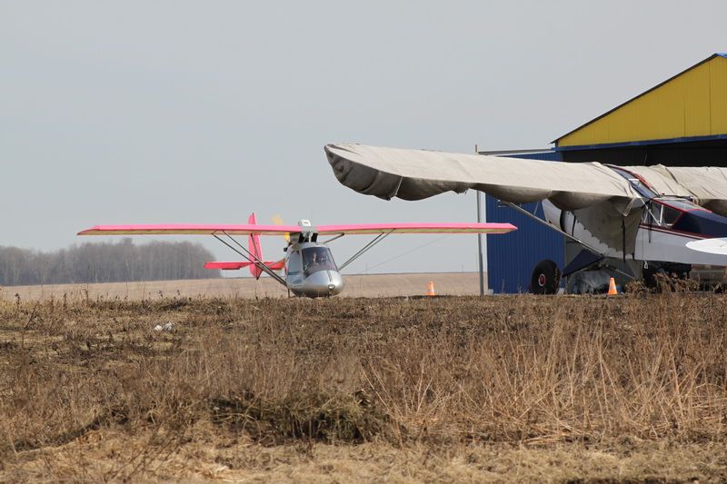

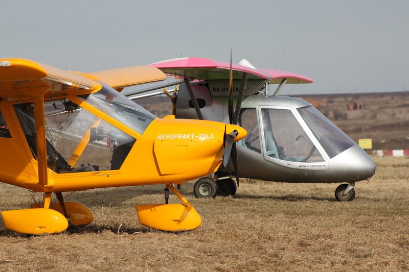

Сегодня взлет с трех метров...
Один, 15 л топлива, 20 град закрылки, ветер вмордувинд 17-22 м/с...
Садился так же - по-вертолетному...
На  этом  самолете  я  бы  вообще  отказался  от  флаперронов,  ими  почти  никогда  не  пользовался,  ну  разве  для  тренировки.
зачем 20 градусов в таких условиях ?
Не согласен!
Без флаперонов вертолетная посадка не получиться при таком ветре, будет вперед смещаться при  касании (шутка) ;D
Прошлым летом тоже пришлось обучать в такой ветер под 90 к полосе. Ничего,  выполняли круг с посадочным  поперек полосы и нормально...
:~~)14м\с предельный ветер,при котором любители могут испытывать сюдьбу...17-22м\с,ветер,для тех же любителей"смертельный" 😛
17м\сек,это 61км\час 😀
При положении флаперонов 20град, ход элеронов крайне мал и они почти не эффективны :-/

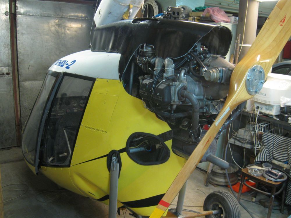

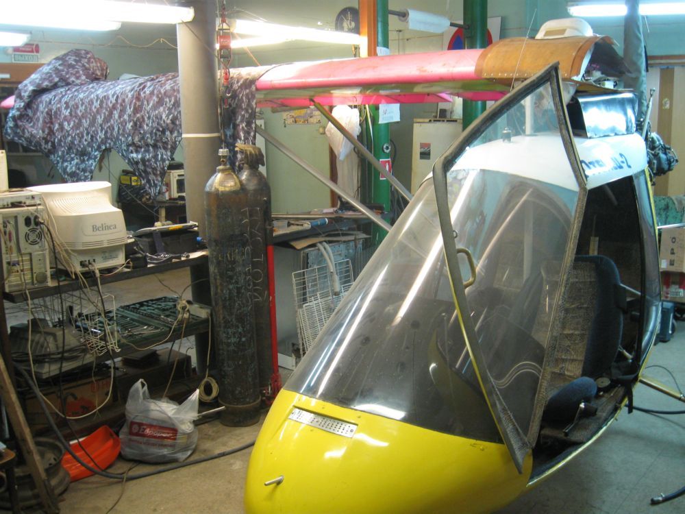

Пока вы тут спорите я самолетик до собрал. Облеты в апреле будут. Вот такой вид 912 в одеянии 582 капотов:
