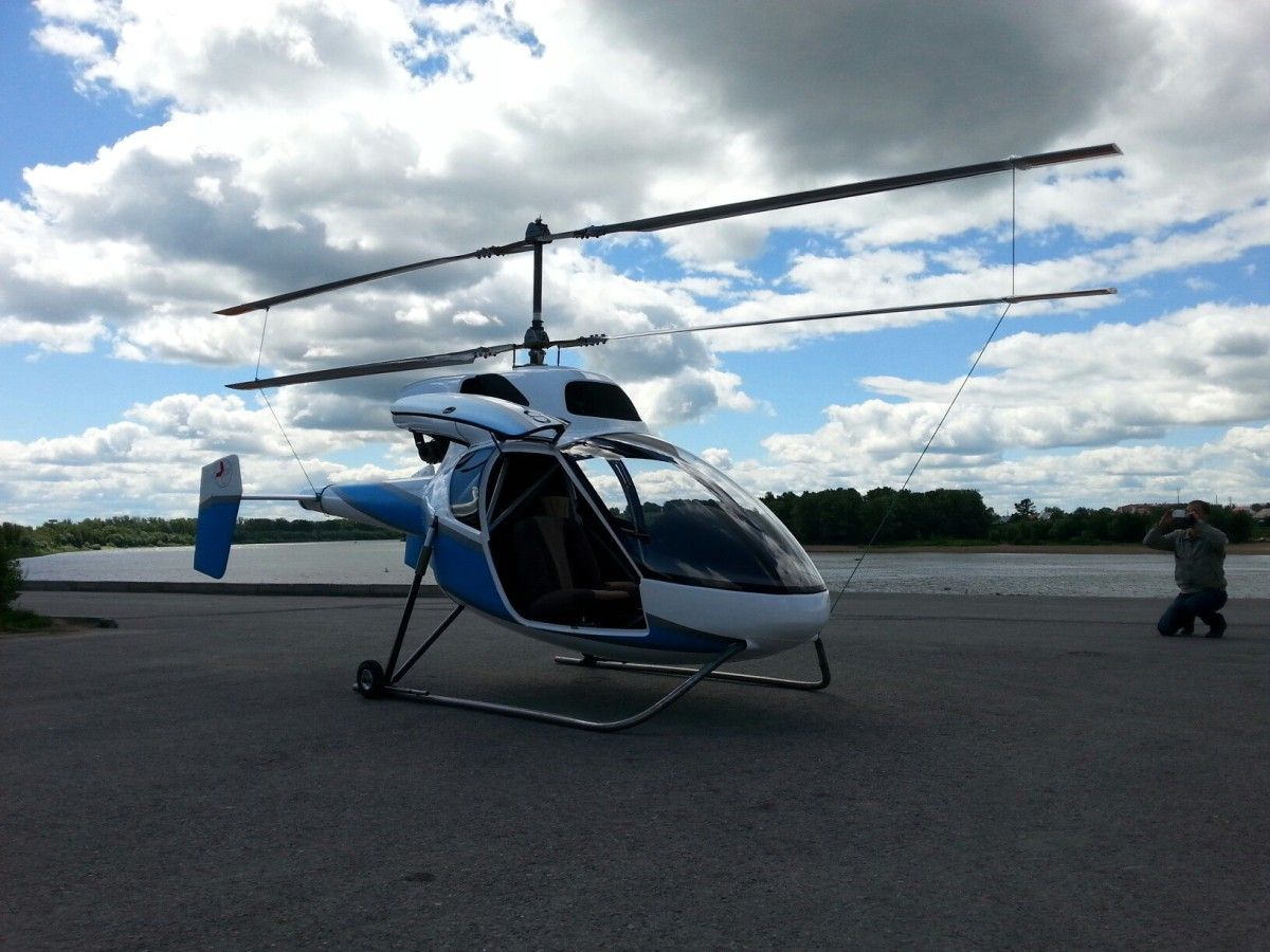

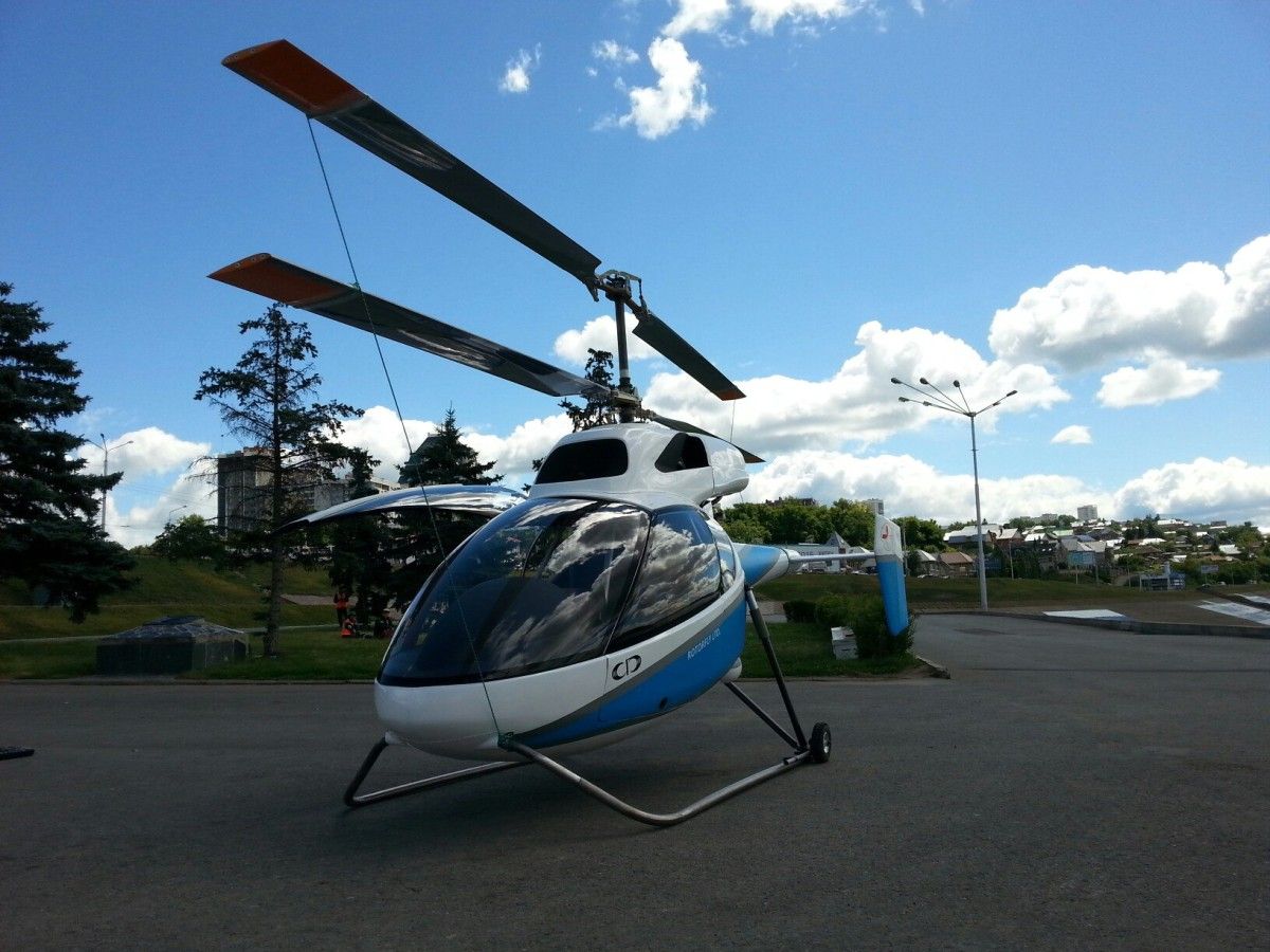

Немного оффтоп.
Вертолет Р-33 Роторфлай на выставке саммита стран ШОС и БРИКС г. Уфа
    152,3 КБ · Просмотры: 117
    143,8 КБ · Просмотры: 118
