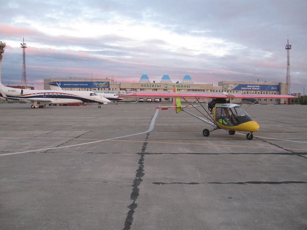

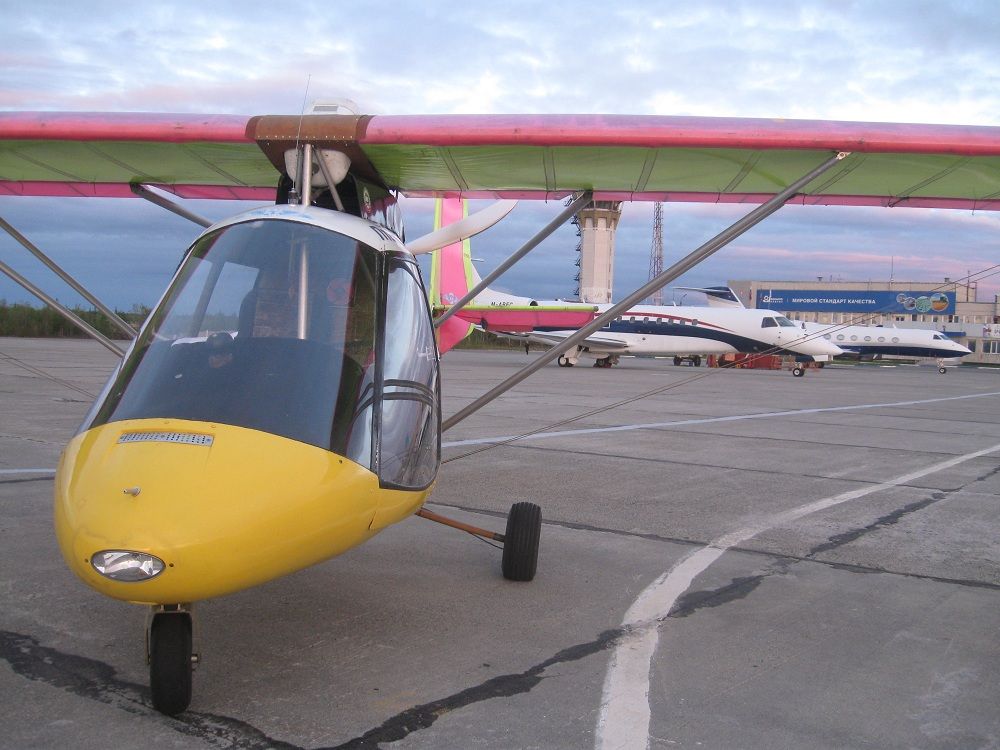

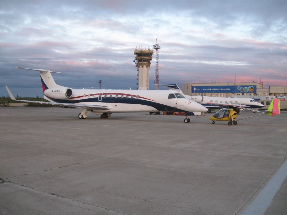

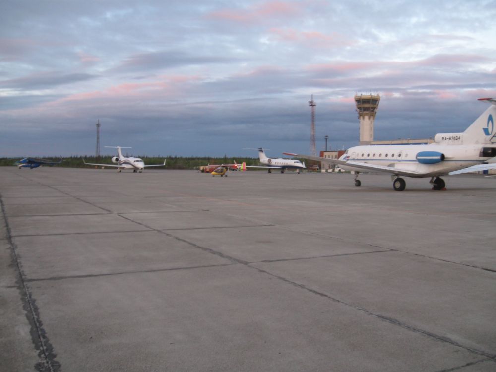

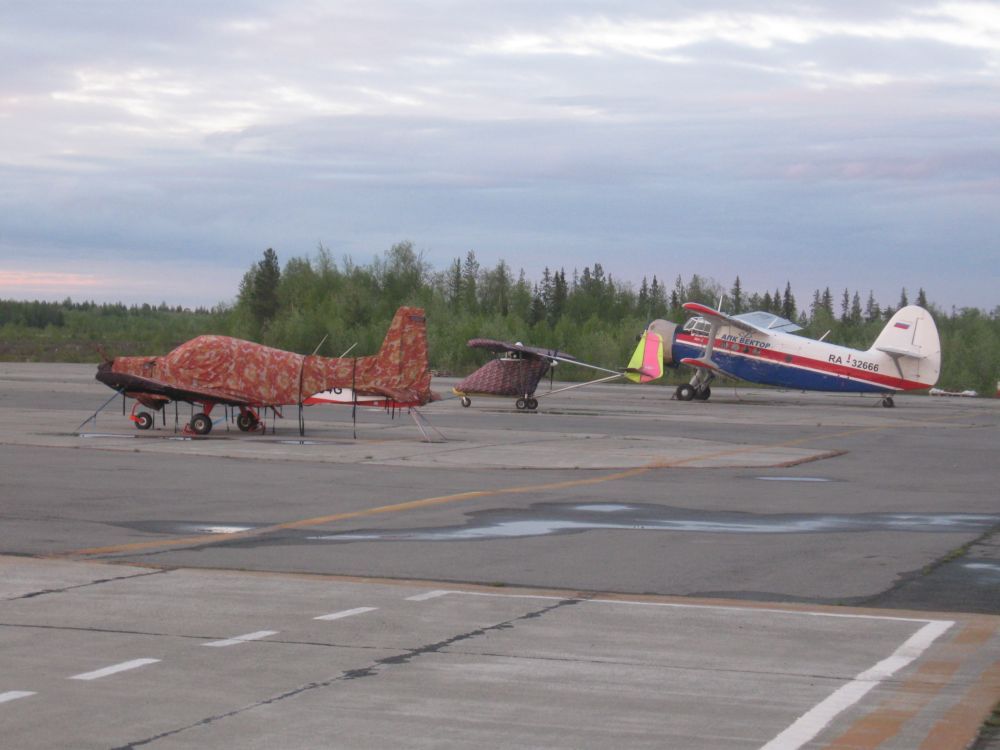

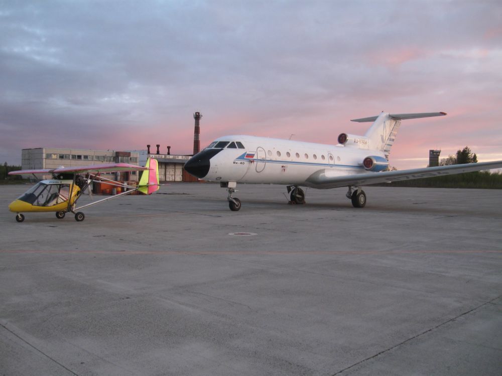

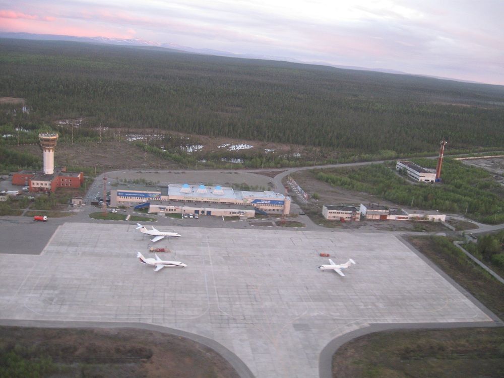

Здесь тоже есть наши 😉

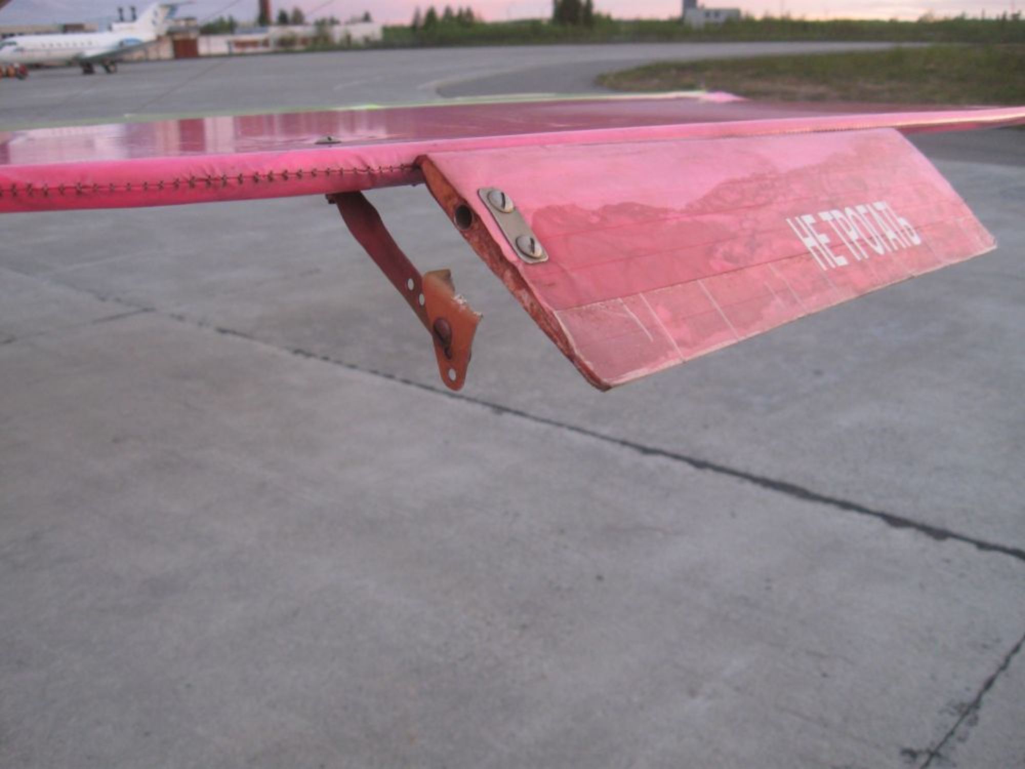

Намедни был неприятный момент, ощутил, что такое флаттер. Самолет и РУС трясло так, что зубы стучали. Непередаваемые оЧючения 😱  А виновником была маленькая деталюшка. Кабанчик крепления триммера сделанный из миллиметрового Д16Т лопнул на две части. Сделал такой же но из нержавейки.  Обратите у себя внимание на него. Фото прилагаю

@ Vitayes
хорошо там у вас)) дружественно
такое ощущение что Птенец катался по Аэропорту и фоткался с "Большими" самолетами
Это очень плохой узел у птенца!!! 😡 Я трижды вынужденно  садился из за его разрушения. Приклепать намертво !!!
