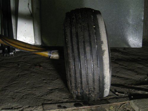

Обращаюсь с просьбой! В закромах большой Родины  кто нибудь богат на пластиковую рессору? Куплю! Или может кто выручит рессорой пока ОКБ " РОТОР" будет изготавливать очередную партию рессор! Верну новую. Начала разваливаться рессора, рисковать боюсь а летать охота  :~~), зимний сезон у нас на северах в самом разгаре :~). Выручайте если есть возможность!
Заранее Спасибо! 🙂 [smiley=beer.gif] [smiley=dankk2.gif]

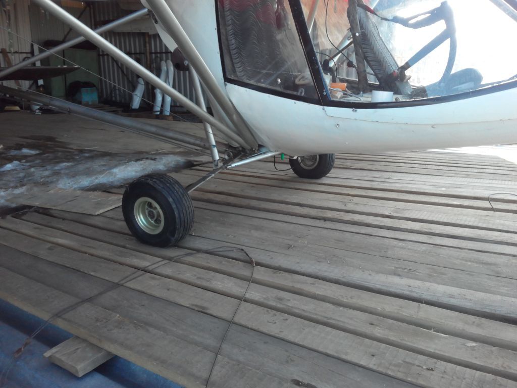

Рекомендую потратить пару выходных и навсегда решить проблему с пластиковыми рессорами
мы каждый год стабильно ломали их до тех пор, пока не поставили стальные. Сделали из листа газелевских рессор. Вес  на 2 кг больше пластиковых, зато теперь проблема отпала.

Можно подробнее о рессорах от газели. А то у меня что-то колеса стали разьезжаться в разные стороны. Сверлить их можно или надо как то по другому выкручиваться? Как реализован узел ступицы?
