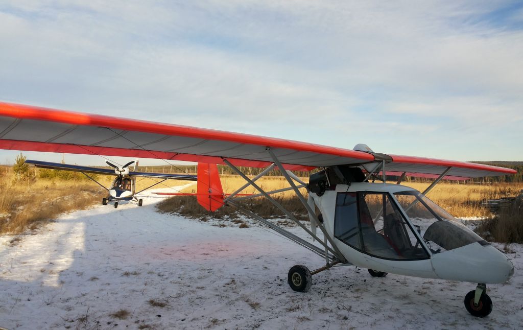

Принимайте в "стаю" приобрёл вот  этот -№8. Самолёт простоял без полётов почти год, так что полная ревизия, небольшой "апгрейд" и через месяцок - полетит!

Ну и как? Говорят "не в лучшем виде" продавался. Какие недочеты? Что по чём? Подходит ли для него выражение - "я не такой богатый, чтобы покупать б/у технику"?

Особых недочетов пока не обнаружено, требует замены резинок, нескольких шлангов, нескольких болтов, выполнить бюллетень по крыльевым тросам. Всё помыть, почистить, смазать, где нужно. Наверное ещё кабину покрасим - старое ЛКП имеет не очень презентабельный вид. Выражение "про богатого" не про этот самолёт.
