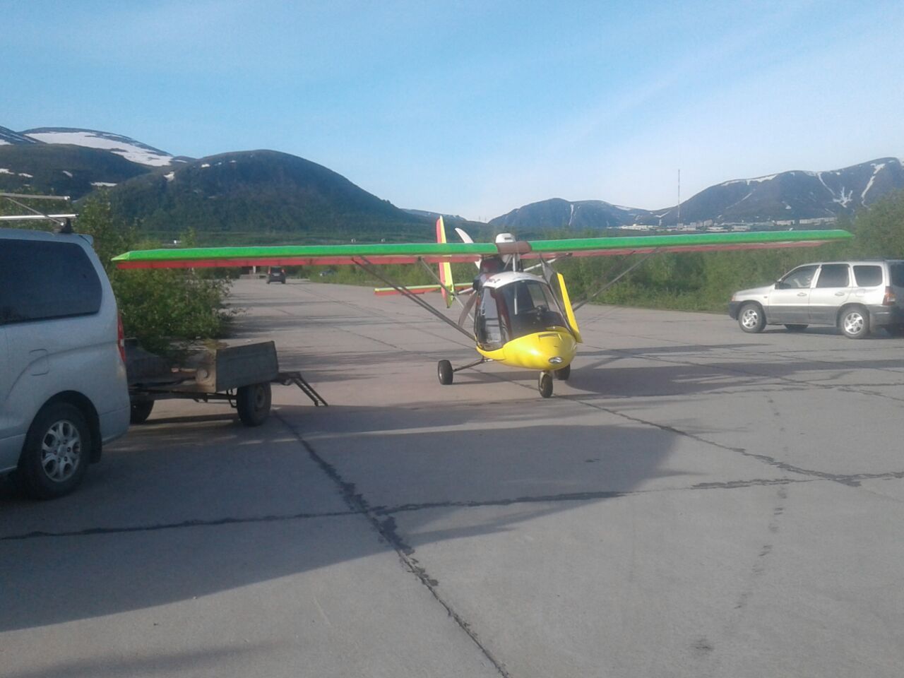

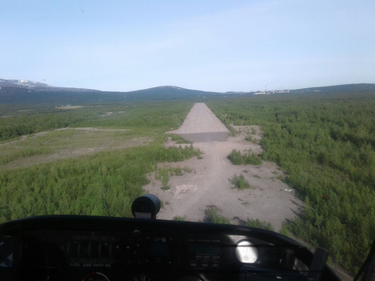

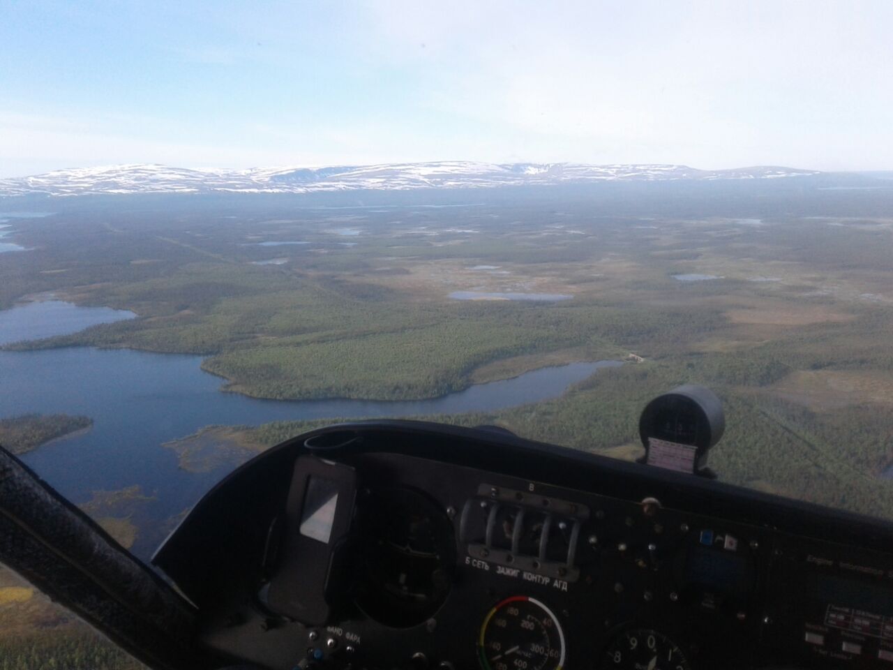

Привет всем!
Наконец то дождался новой одёжки для птенца!
Вчера открыл сезон в этом году :~)

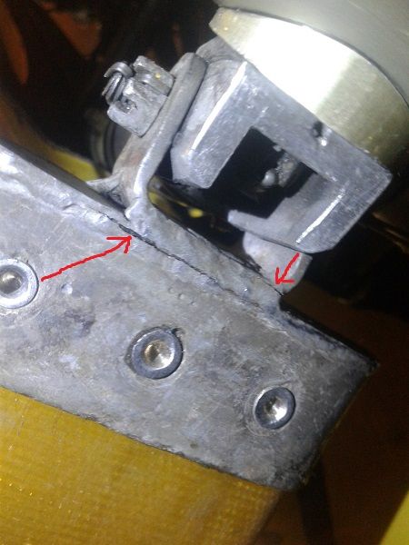

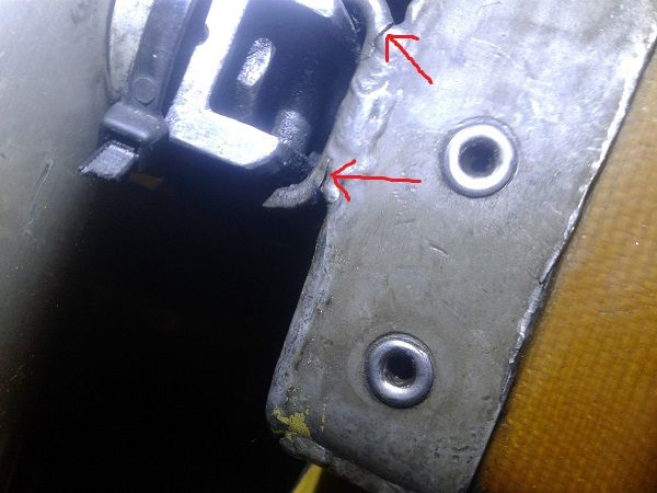

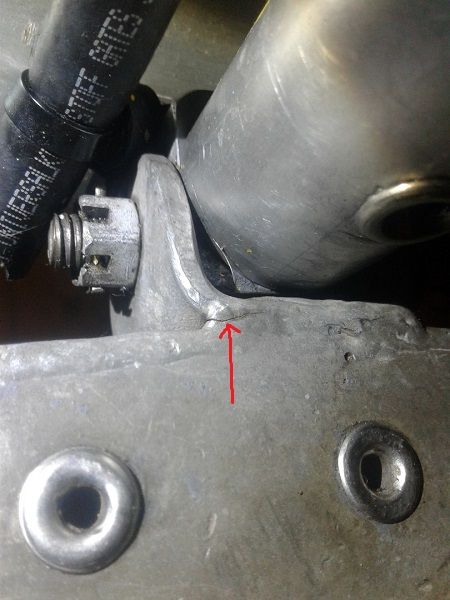

Внимание, Птенцоводы с рессорным пластиковым шасси! Сегодня, после промывки узлов шасси бензином и осмотра обнаружил вот такие бяки:
Левая сторона низ:

В грамотно спроектированном самолете подобное крепление согласноГОСТу и ОСТУ положено на болты крепить,после испытывать многократно повторяющимися предельными нагрузками,просветить ну минимум ультразвуком(лучше рентгеном),отразить в РТО количество выдерживаемых циклов и рекомендации по  ТО и замене...А тут сварка 😀...блил ржунимагу
