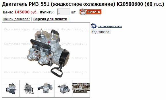

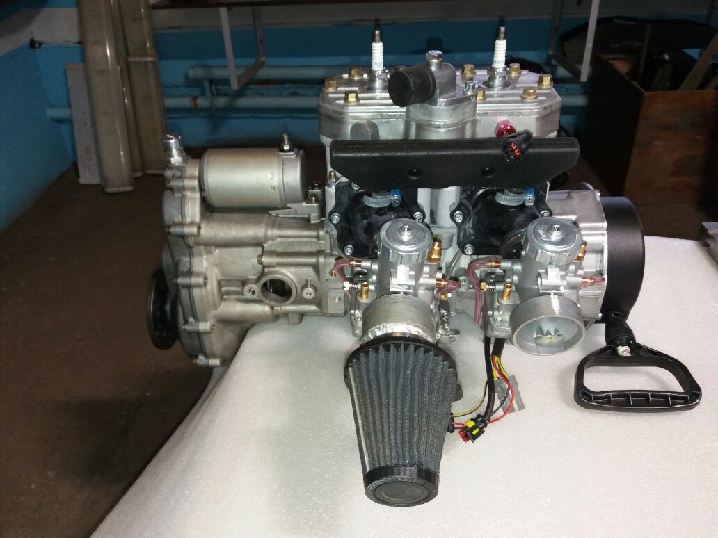

Привет всем! Сейчас отрабатываю мотоустановку на базе
РМЗ-551 Рыбинский мотор копия ротакса 582 заявленная мощность 60л/с. Собрал мотор с редуктором Е. Планирую
установить его на птенца ,

На этом моторе решили проблему коленвала, которая была присуща 550-му двигателю?
На  551-м  уже  по  сезону  отхимичили.  Единственно, что убрали  маслобак  и  летали  на смеси.
А какой смысл на дешевый российский мотор редуктор Е ставить. Он же как мотор стоит 😱  Если из-за стартера, так его можно и в районе дергалки поставить. Или вообще без электростартера обойтись. Вон в Иваново вроде хорошие зубчатые ременные редуктора делают и недорого.
